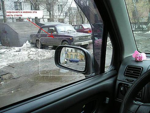

При включении омывателя и стеклоочистителя, грязью с лобового стекла забрызгивается именно зона просмотра в боковые зеркала. Поставил дефлекторы, но проблема осталась (

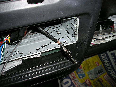

А вот у меня неприятность - радио стало работать всё хуже и хуже. Снял магнитолу и увидел...
... судя по фото, животное на торпедо не того цвета. Попробуй сменить на зеленое, многим помогло))

про животное это интересно. надо сменить цвет и место обитания животного. ))
видел треугольные отбойники для лобового стекла - наклеиваются на край стекла по вертикали по всей стороне и отбрасывают омывающую жидкость не на боковые стёкла, а на крышу.
Есть такая хрень в тюнинг-магазинах=называется типа дефлекторов на боковые зеркала.Выглядит,как коэырёчек над зеркалом,позырь,мож такой подойдёть тебе? ;)
