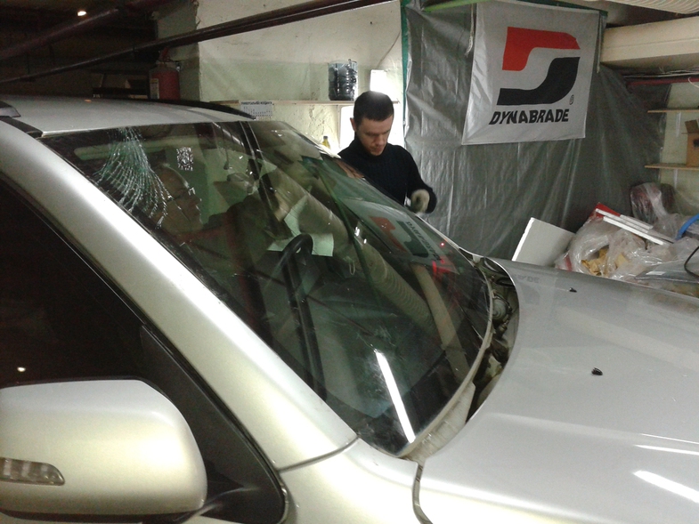

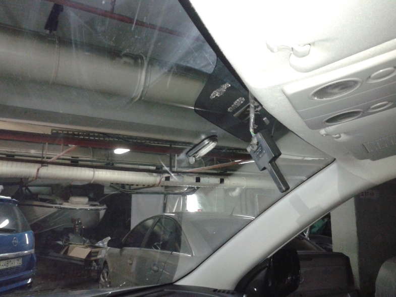

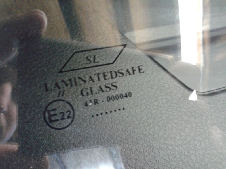

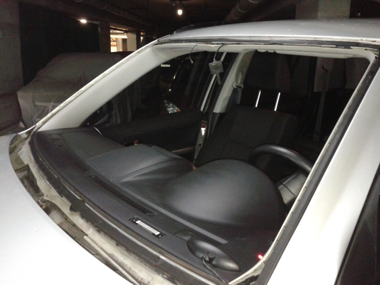

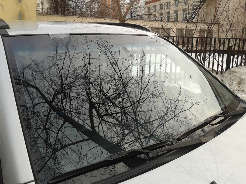

Заменил сегодня лобовое стекло. Ставил вроде как БОР. Обозначено маркоировкой SL.
Встело без проблем. Минус при замене стёкол на наших машинах в том, что нужно покупать молдинг новый. Но мне умудрились ребята поставить обртано старый. При условии что я купил стекло за 1600руб, вклейка мне обошлась бесплатно (так она стоит 2000весь комплекс). А цена молдинга составляет 2100руб)
Фото:
сняли щётки и панель пластиковую. вынули молдинг
сняли антену сигналки, антирадар и зеркало

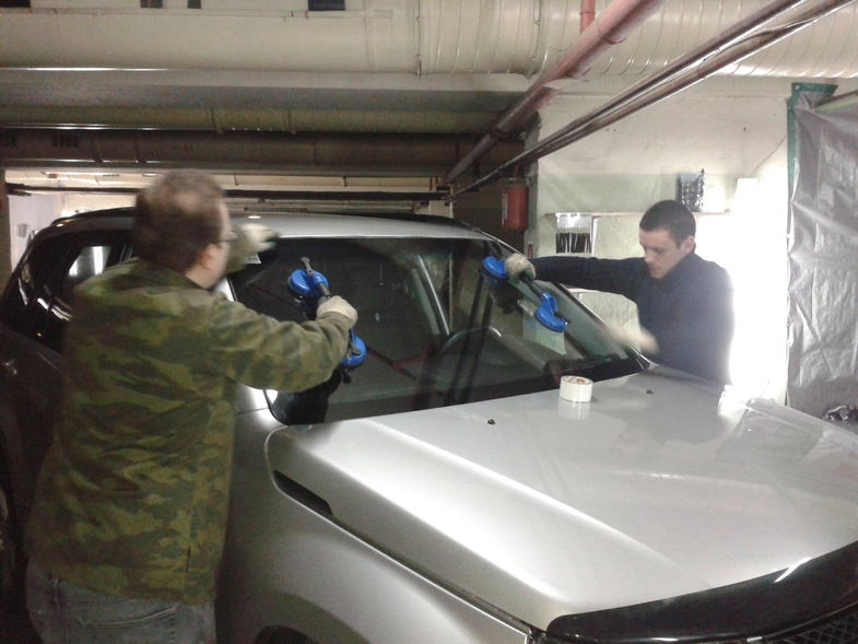

верезают струной стекло

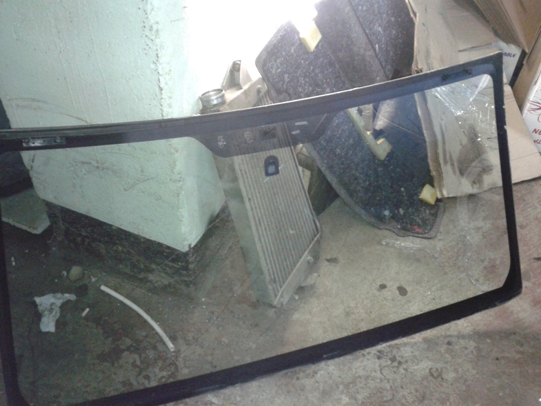

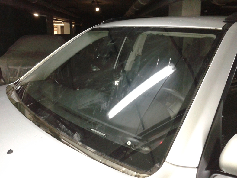

стекло с машины демонтировано
стекло снято, отклеен держатель зеркала

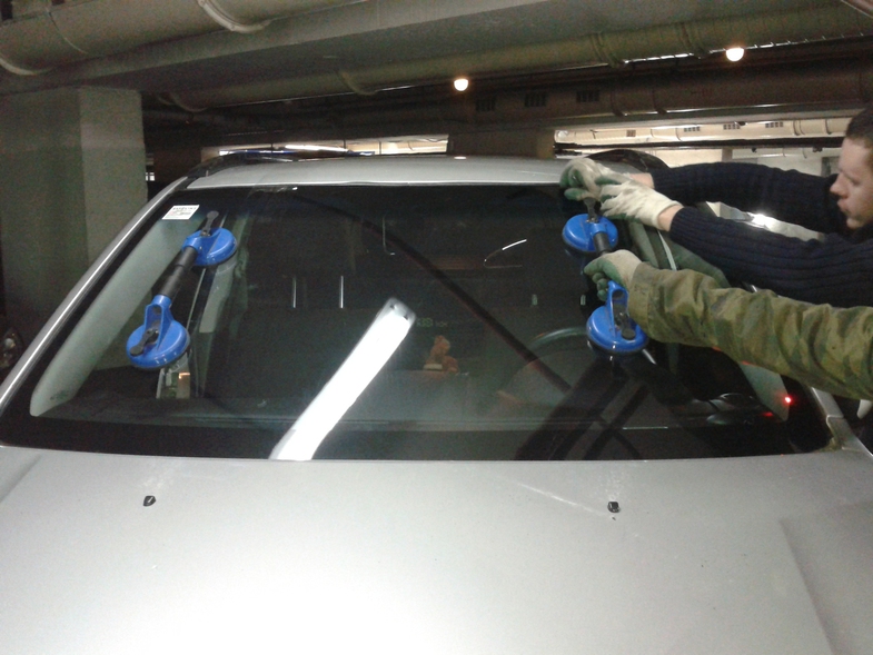

монтаж нового стекла на машину
так как молдинг при вытаскивании растянулся его акуратно разрезали посередине, и соеденили на стекле( под ним стеклольный гермерик, так что он только декоративный вид создаёт) упора стекла у нас нет, поэтому стекло приклеено на скотче для закрепления его по месту.
вид изнутри, меня радует синяя полоса, которая не достаёт оригинальному стеклу

Ответ: Лобовое стекло
А синяя полоска не слишком ли темная? У гаишников не будет повода дабадаться до нее из за низкого светопропускания? Насколько я знаю светопропускание такой полоски должно быть в норме, т.е. точно такие же требования как и к тонировке...
HEAD
17 Октябрь 2009
504
115
Москва ЦАО
Suzuki NSGV 2.4 АТ
такого бреда я ещё не слышал) не стоит путать круглое с квардратным
вот тут можно посмотреть стекла с полосой
Коллаж
21 Октябрь 2010
288
Нижневартовск
Grand Vitara 2.4L 5DM/T JLX-E
Да пожалуйста, бред значит бред.
ГОСТ Р 51709 (Требования безопасности
к техническому состоянию и методы проверки): в п. 4.7.3 добавили про максимальную
ширину полоски на лобовое стекло (14см):
"В верхней части ветрового стекла допускается крепление полосы прозрачной
цветной пленки шириной не более 140 мм,.. Светопропускание стекол, в том
числе покрытых прозрачными цветными пленками, должно соответствовать ГОСТ
5727."
ГОСТ 5727-88 (Стекло безопасное для наземного транспорта. Общие технические
условия):
"2.2.4. Светопропускание стекол, обеспечивающих видимость для водителя,
должно быть не менее:
75% - для ветровых стекол;
Штраш 500р.
