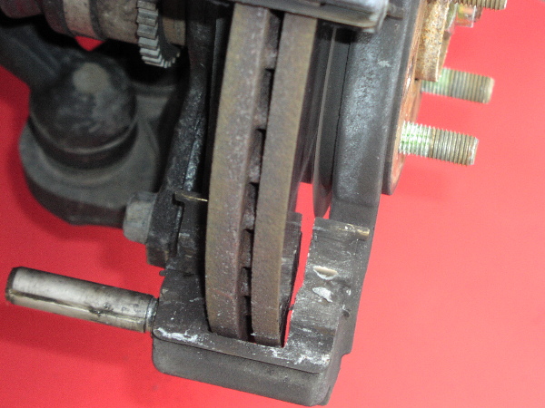

Докладываю. Тони написал следующее.
No need. Just Vitara vented rotors x2, Calipers & holders x2 & disc brake pads .
Later I cross drilled them.
Will mail you pix .
Что означает, что нужны суппорта, диски, скобы и колодки от Витары (Гранд Витары). Он еще их надырявил для вентиляции. Фото пришлет.

А от какой именно Витары/Гранд Витары? Квадратных и Крыглых - не принципиально?
У Грандов же суппорта больше, придется на 16ые диски переходить.

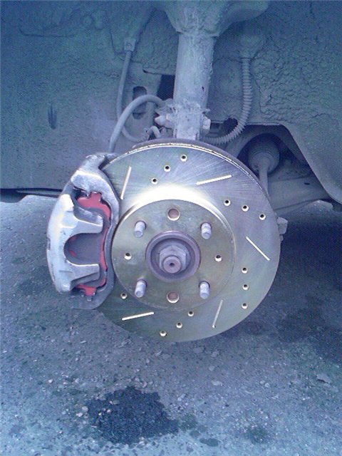

Я думаю проблема не в суппортах и колодках, а в самом тормозном диске, посмотрел тормозной диск мазды 6- так он толще в два раза и еще отверстия внутри:) А на Джимке стоят пипец -тонкие, как будто крышки от консервной банки мать их, вот и ведет:)) Другими словами, если сложить два торм. диска Джима, получиться маздовский по толщине!! Че делать не знаю, где купить торм. диски для Джима нормальные:( Блин, от Витары надо ставить!!! А если от Витары ставить то там все надо менять:(((((
Tyson
23 Ноябрь 2006
409
Моscow
Ответ: Как насчет тюнинга тормозной системы???
Лансероводы (Митцубиси) решили проблему, поставив диски от Брембо -перфорированные:thumbsup: Хочу такие;)
