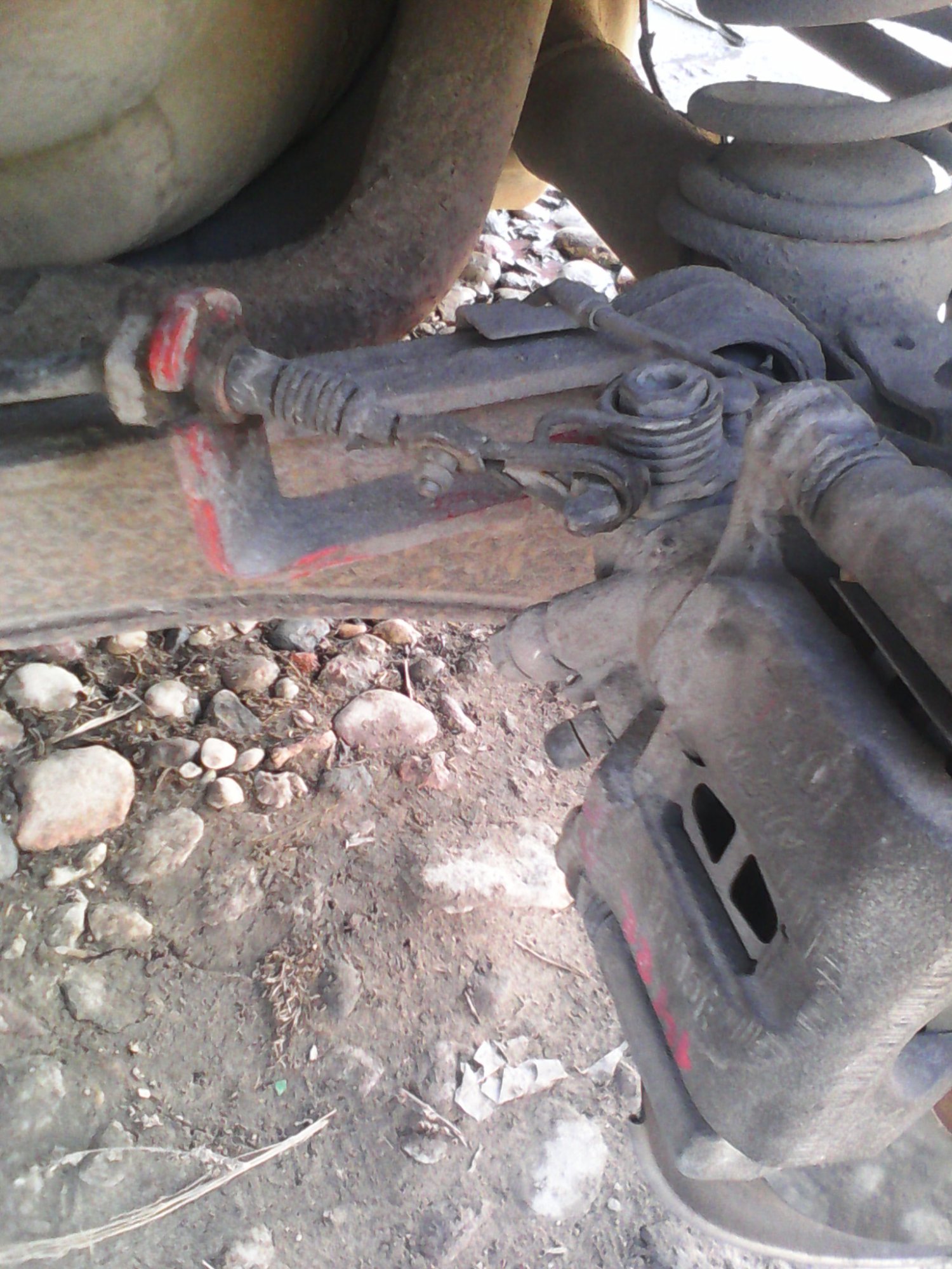

Тёр кончик диска о скобу. Причём только в повороте. Поправили положение скобы, чтоб диск был посередине, всё стало ОК.
АБС ведёт себя точно так же, как и раньше.

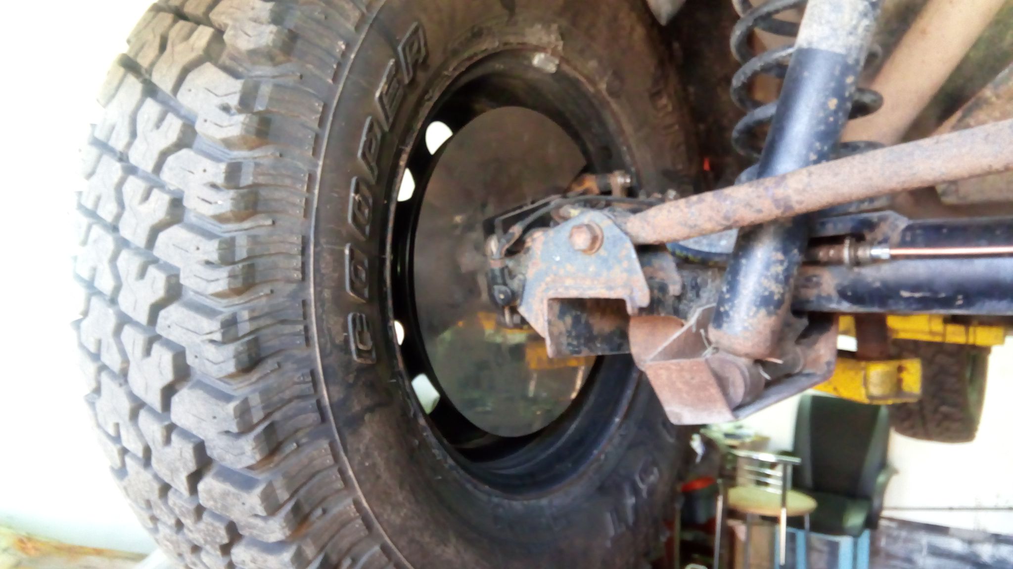

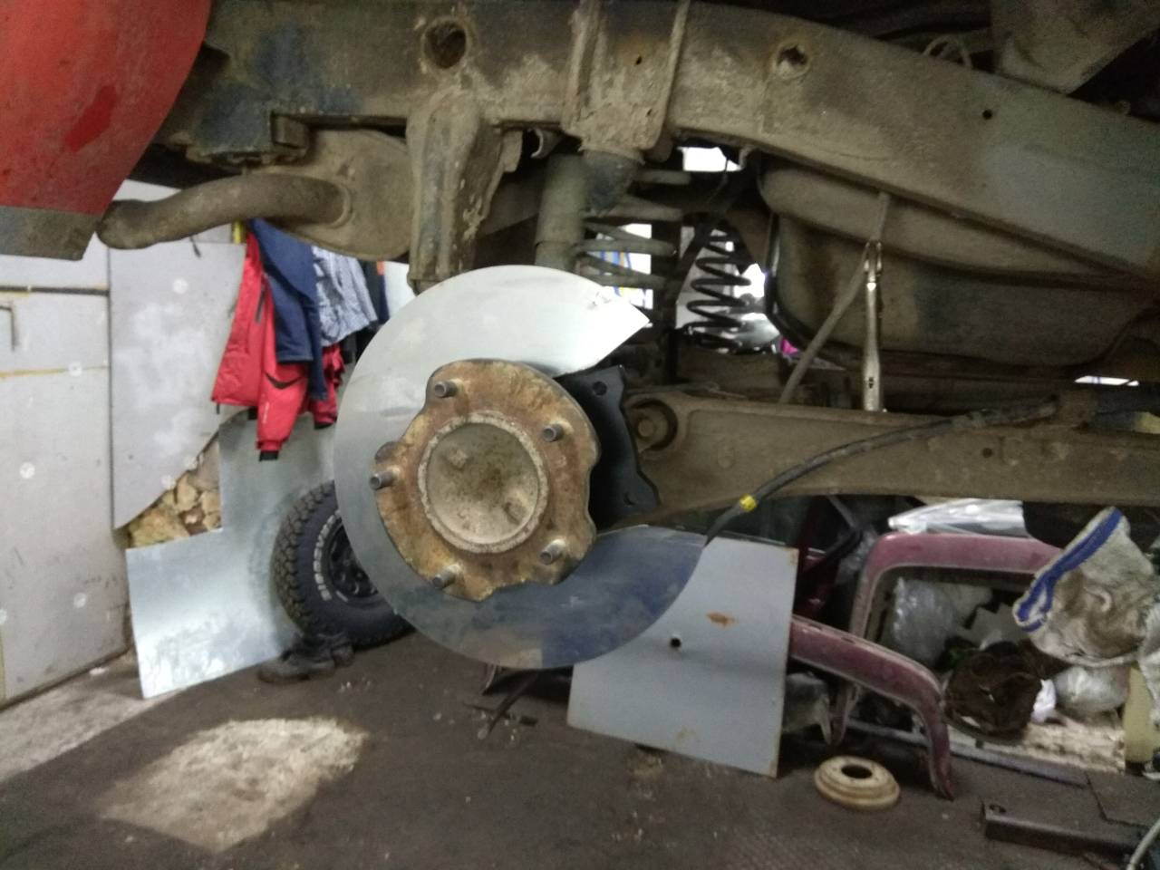

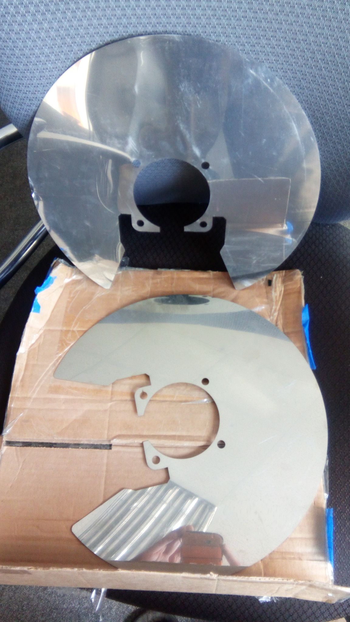

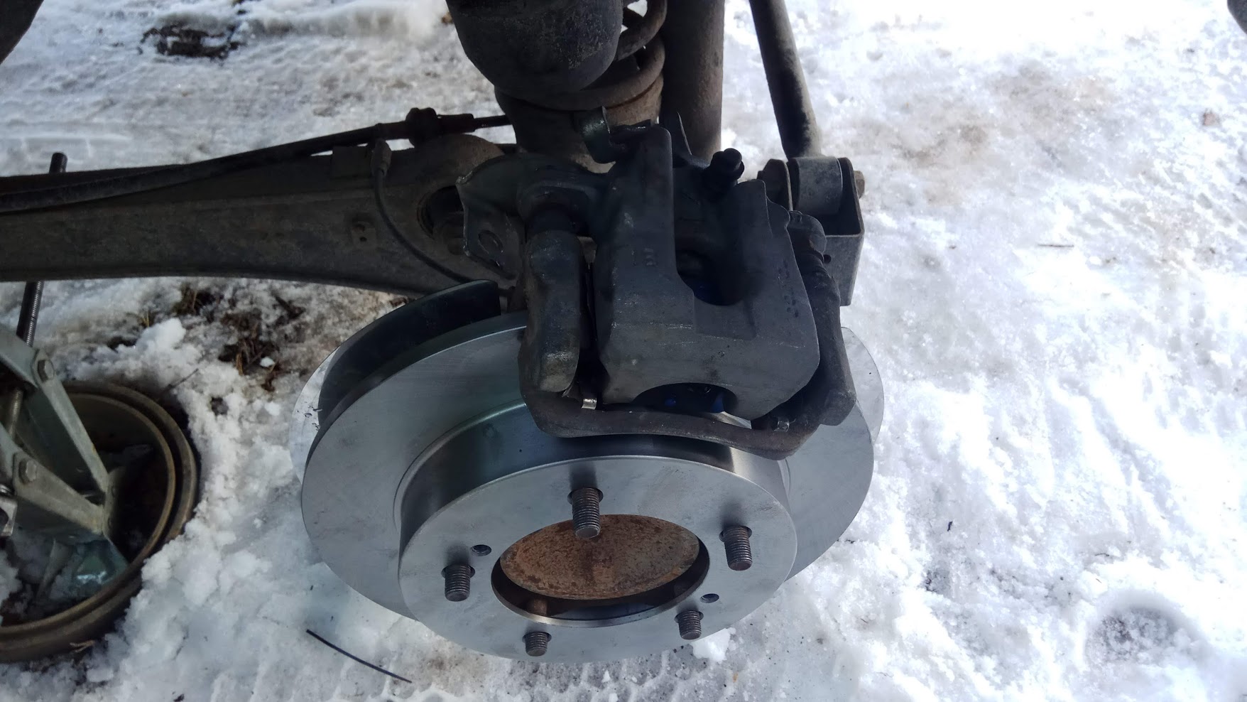

По поводу пыльников буду думать, такая хрень не есть правильно. Но в автомагах наших ничего подходящего нет...[DOUBLEPOST=1458146809,1456743761][/DOUBLEPOST]Пыльники купил от Опеля, на следующей неделе поставим. Колодки притёрлись, тормоза стали ТАКИМИ приятными... Берут мягко, тормозят хорошо (лучше, чем раньше, но не в разы, само-собой), очень приятная обратная связь. Про родные барабанные забыл, как про страшный сон. Апгрейд удался на 100%, всё, что нужно было, получил.
Со временем подумаю о витаровских/эскудовских передних вентилируемых, а совсем со временем и о ГТЦ помощнее.
Но на данный момент всё хорошо.[DOUBLEPOST=1459971526][/DOUBLEPOST]Пыльник давно на месте:

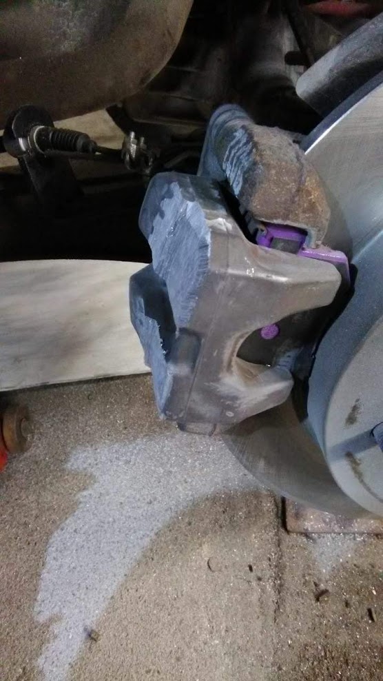

Тормоза радуют. Правда, иногда диск всё же задевает за скобу суппорта. Сложно сказать почему, как доберусь в следующий раз выпилю лишнее из скобы болгаркой. Или подогну крепёж, в зависимости, что эффективнее.[DOUBLEPOST=1481984675][/DOUBLEPOST]
Через полгода всё тупо притёрлось :) Итого - я до сих пор считаю апгрейд сверхудачным. Что-то с передними надо делать, но намётки уже есть.

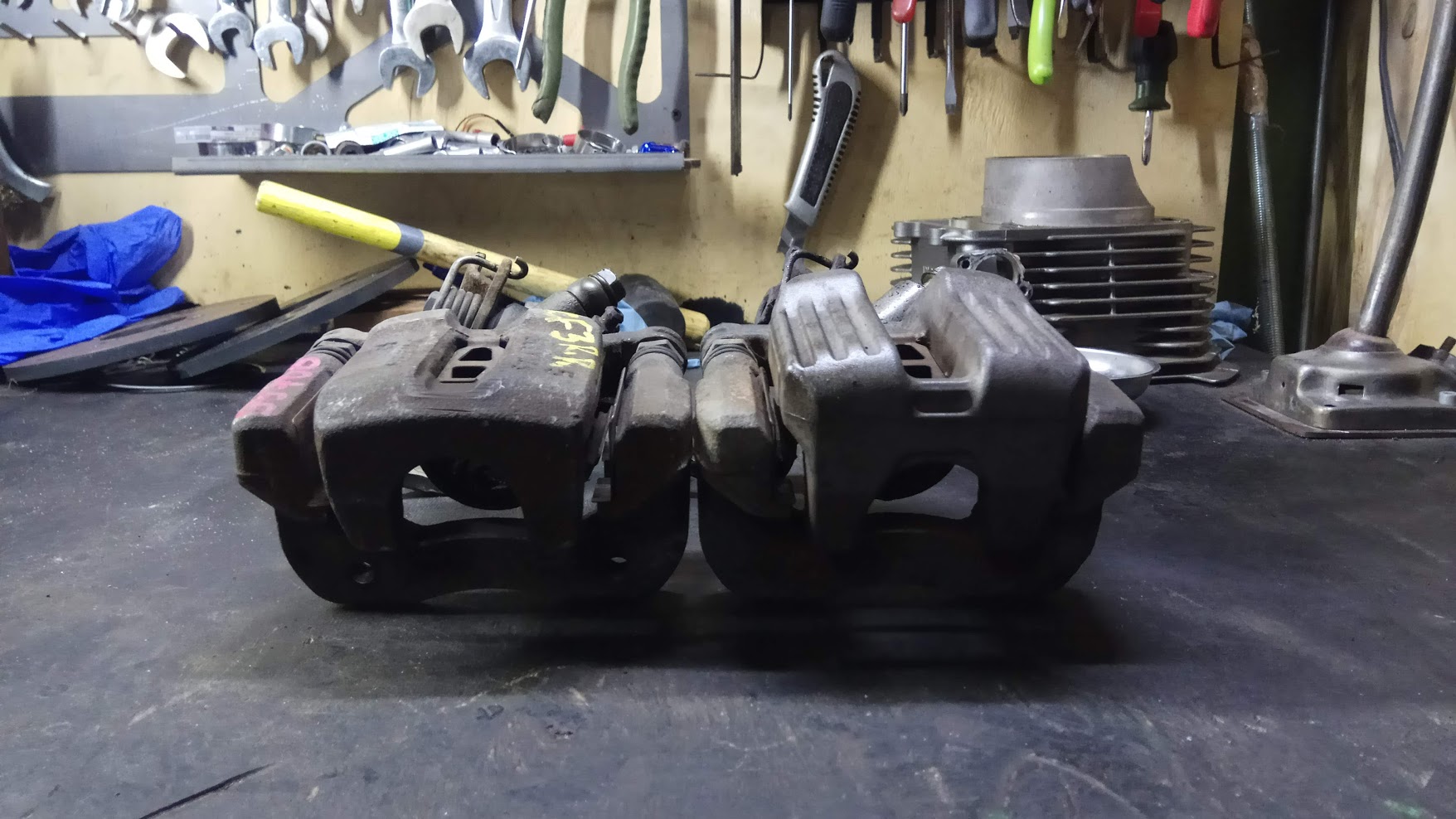

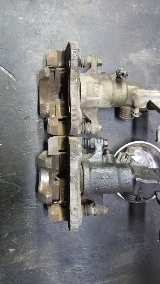

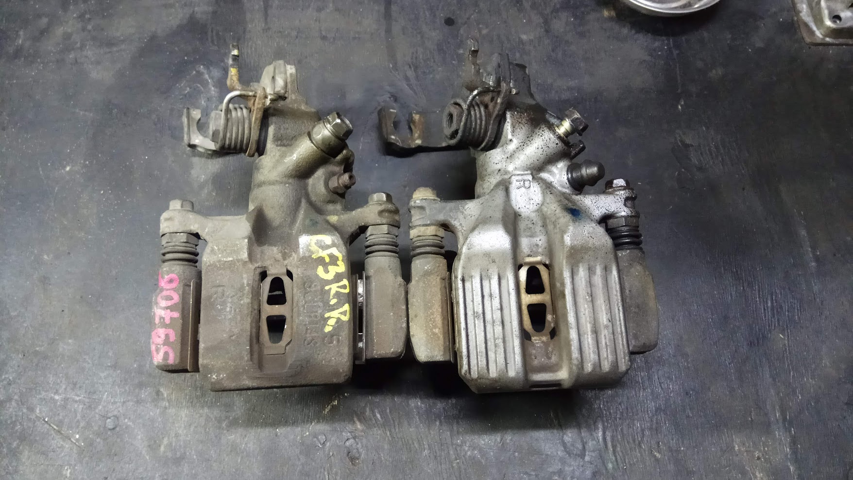

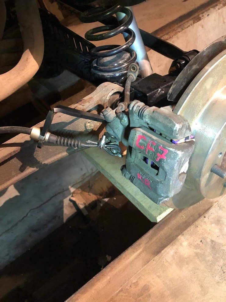

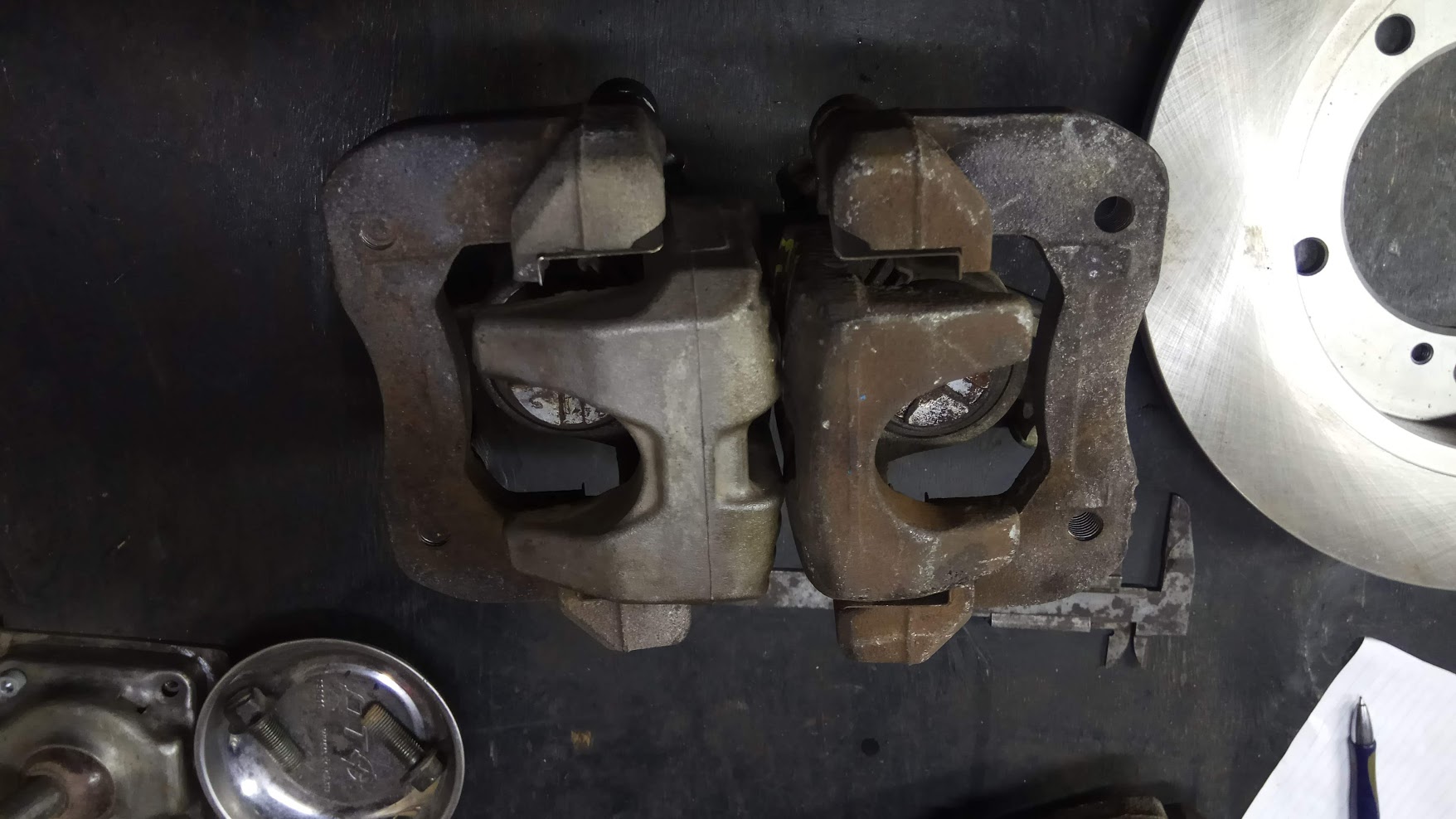

В-общем, периодически возникают вопросы по видам суппортам и по проблемам совместимости с родными дисками R15.
Это имеет место быть, потому что есть суппорта ранних годов выпуска, а есть более поздние.
IMG_20190202_094636.jpg IMG_20190202_094641.jpg IMG_20190202_094800.jpg IMG_20190202_095146.jpg
Но это не страшно, потому что они обладают совершенно одинаковой рабочей геометрией, а лишний жир, который, как я понимаю, был наращён в связи с увеличением мощностей моторов Accord, можно смело сошлифовывать болгаркой ))) Не боясь за жёсткость конструкции.
Чтобы с гарантией попасть на подходящие суппорта, нужно искать их от Honda Torneo. И избегать, кстати, леворукие Аккорды, так как (по пока непроверенной информации) там есть модификация суппортов "чистоспортивные", у которых геометрия значительно отличается.
А ещё небольшое открытие, которое случайно или специально сделала Julimny и компания.

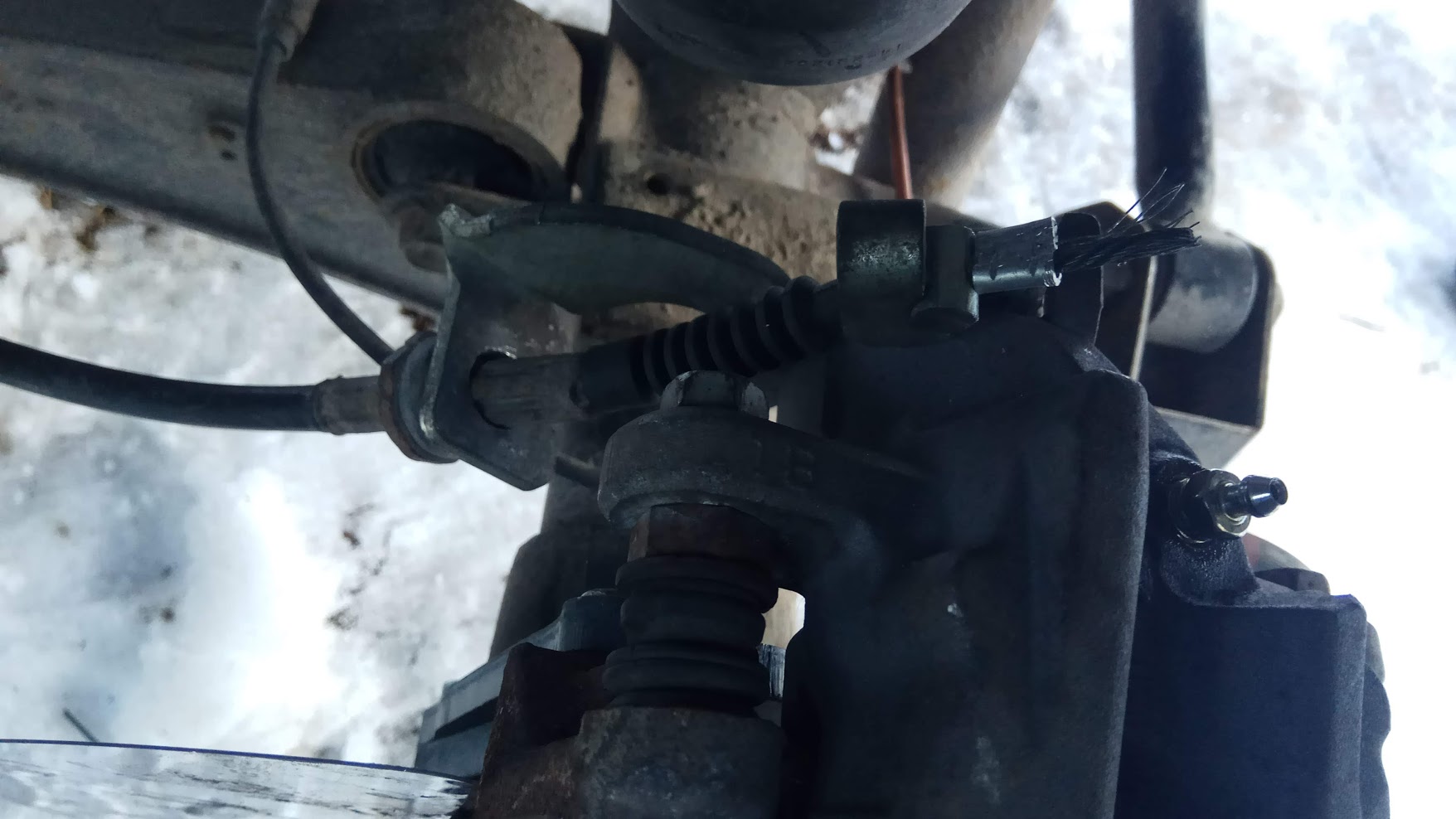

Перед установкой суппортов, я предписываю заменить флажки привода ручника местами и подогнуть пружинки, чтобы они держались. Затем установить вырезанные из лазера и согнутые кронштейны ручника. И после поставить суппорта согласно сторон. При этом всё хорошо стреляет. И прохождение тормозного шланга, и тросик ручника идёт прямо по рычагу и, не заламываясь, заходит в держатель. Но есть недостаток: прокачной штуцер торчит на 5 часов. Т.е. для прокачки суппорта его нужно поворачивать и закладывать что-то между суппортом и поршнем. Юля поменяла стороны суппортов. Левый пошёл направо. И в принципе, я считаю это лучшим решением. Немного смущает залом тросика, но это можно решить, перекроив кронштейн, чем и займусь в ближайшее время.
Кстати, сейчас у одного одноклубника проходит обкатка суппортов от Тойоты. Всё хорошо, кроме закусывающего тросика ручника. решаем эту проблему тоже... Суппорта от Тойоты хороши своими размерами (должны без проблем становиться на 23 кузов) и доступностью в наших широтах

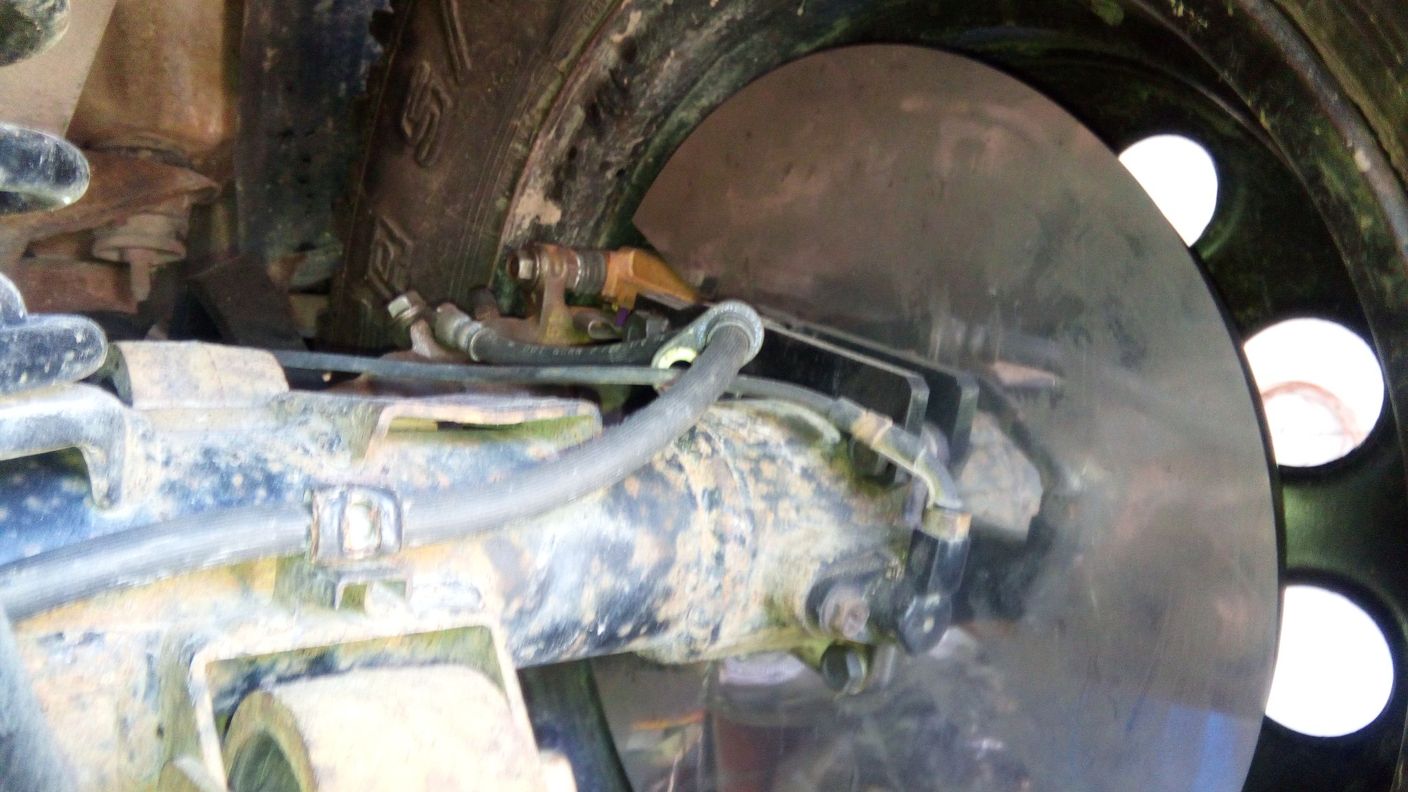

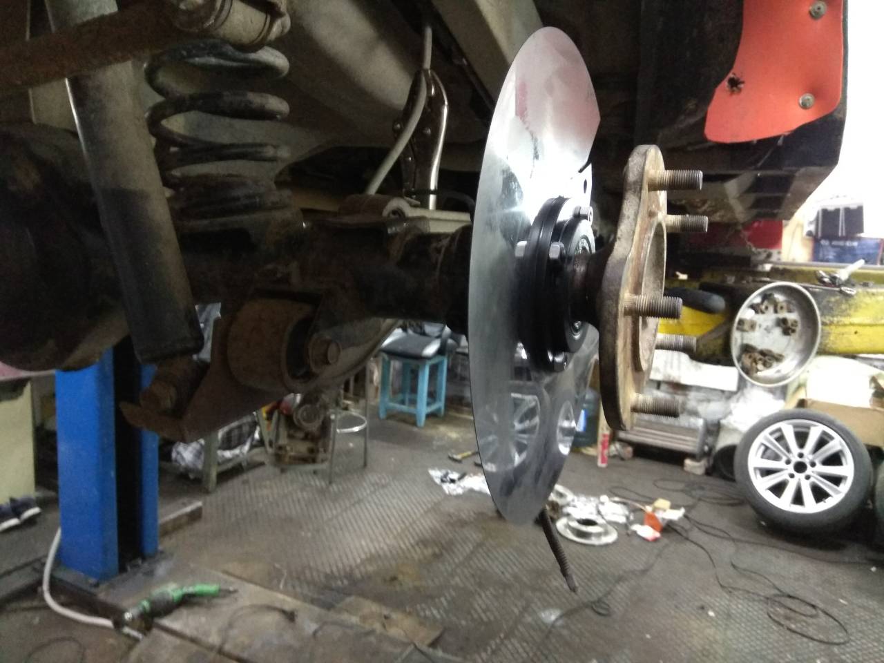

23 Октябрь 2017
Suzuki Jimny 2012 механика
Ответ: Как насчет тюнинга тормозной системы???
Ну вот и я "заапрейдился" по писанному выше Green-ом и Byp сценарию, на вентилируемые от Витары.
Юре (byp) отдельное спасибо за предоставленное все, от суппортов до гаража, и теплой компании.
Процедура установки в "ленивом" режиме заняла 4 часа. Разумеется можно быстрее, но просто мы немного тупили и отвлекались :)
Если честно, разницы в эффективности торможения не ощутил. Зато как-то спокойнее (чисто психологически) стал чувствовать себя на скорости 100+ в потоке.
К сож-ю, небольшое биение руля, частенько повяляющееся (без торможения), не пропало, видимо в чем-то другом дело. И еще, кажется что чуууточку ведет влево при торможении, но может это только кажется или колея.
В общем, повторюсь, апгрейд ИМХО нужен чисто психологически - чтобы не бояться тормозить "от души", и не беспокоиться, что "вдруг диски поведет".
