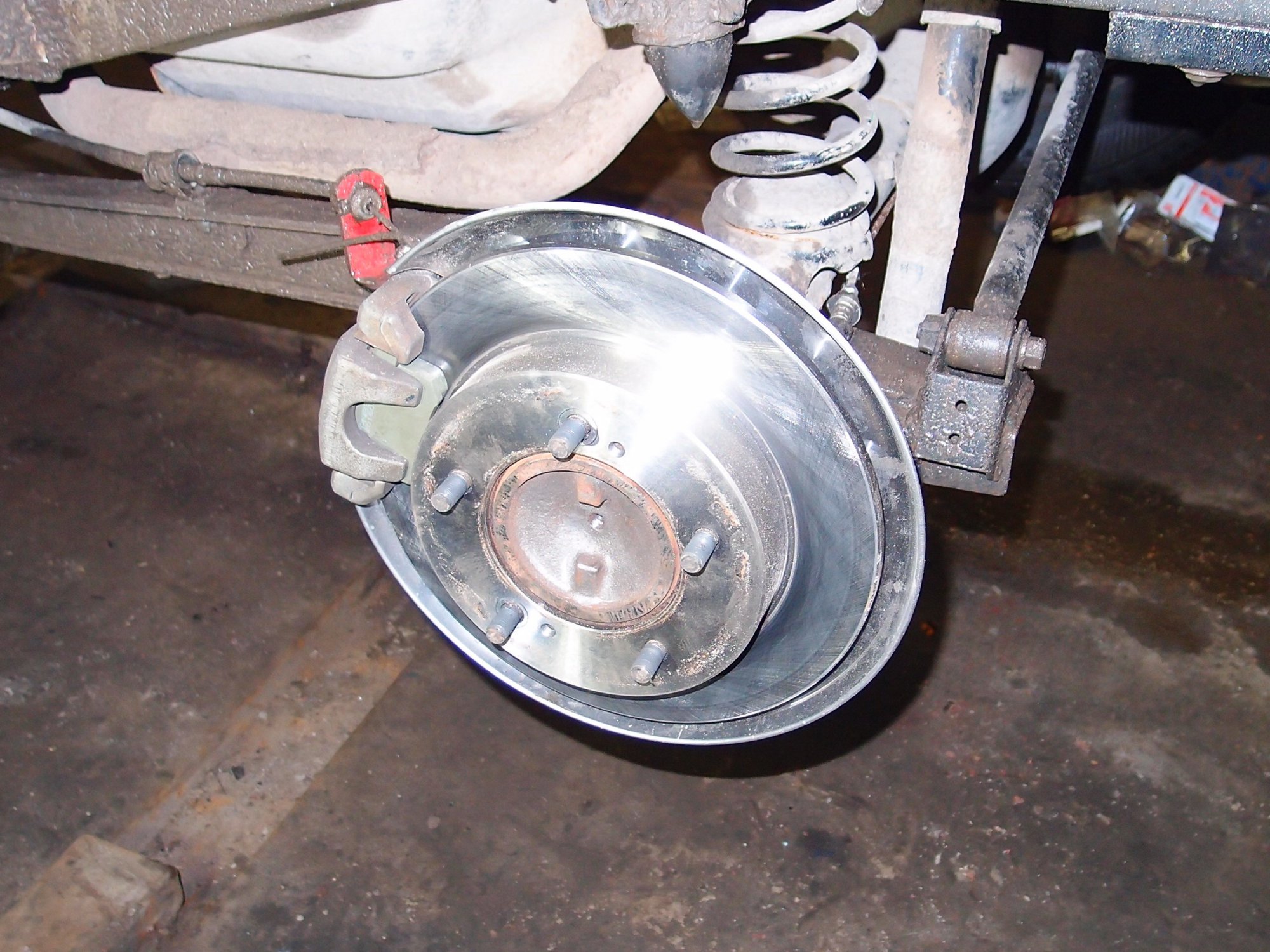

Ставилось всё без моего присутствия, поэтому подробных фото нет, сфотал только сегодня, когда разбирались с звуками из заднего левого механизма (разобрались, неточно одна фигня подошла, поправили русским народным инструментом, кувалдой).

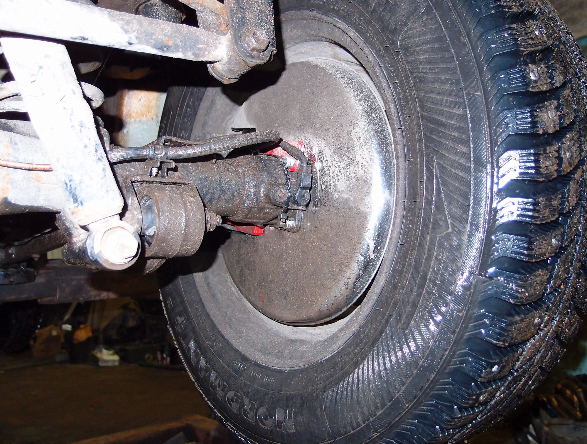

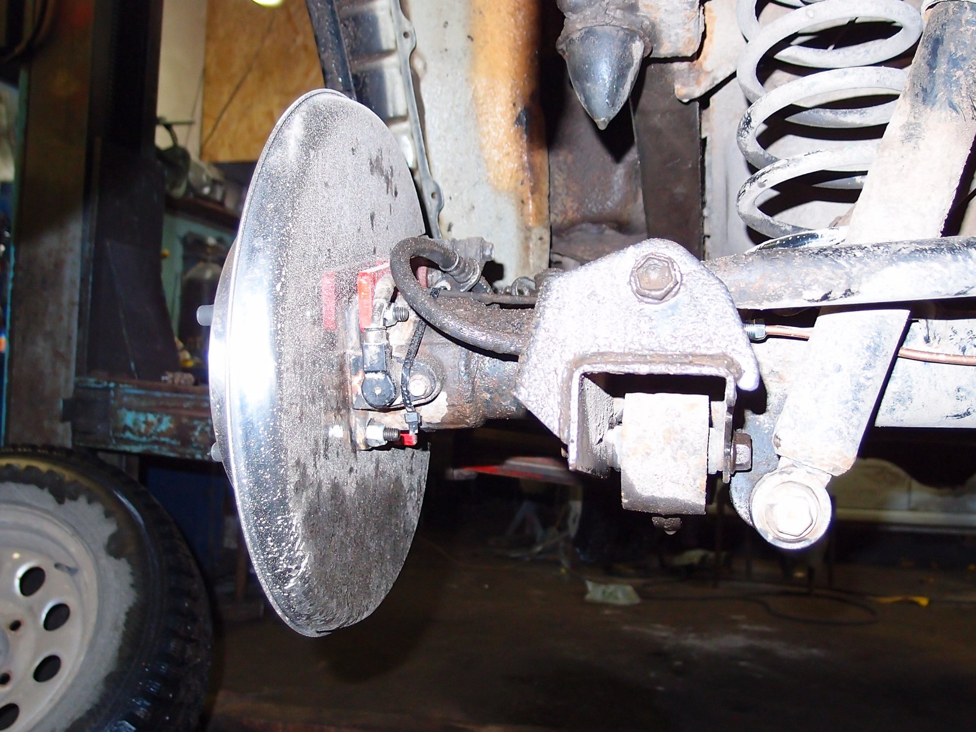

Так это выглядит со снятым колесом:

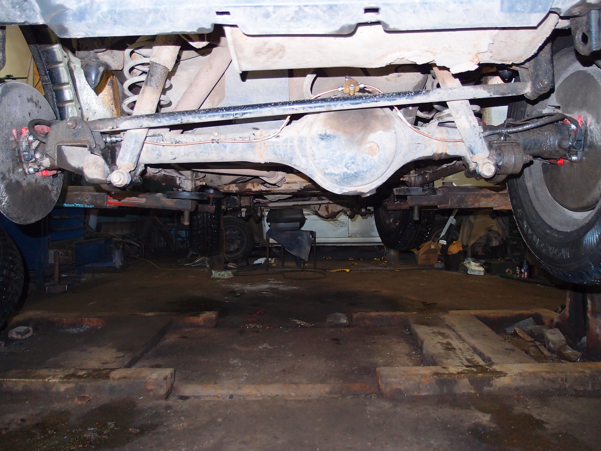

Вид сзади, шланг притянут пластиковым хомутом, чтобы не болтался, всё равно там ничего не двигается. И шланга-то не нужно было бы, если бы не необходимость прокачивать суппорт повернув его на 180 градусов.
Справа, вид в колесе. Явно видно, зачем нужен грязезащитный щиток, помогающий сохранить ресурс колодок. В отличие от первоначальной версии поднос достался из настоящего китайского нержавья :)

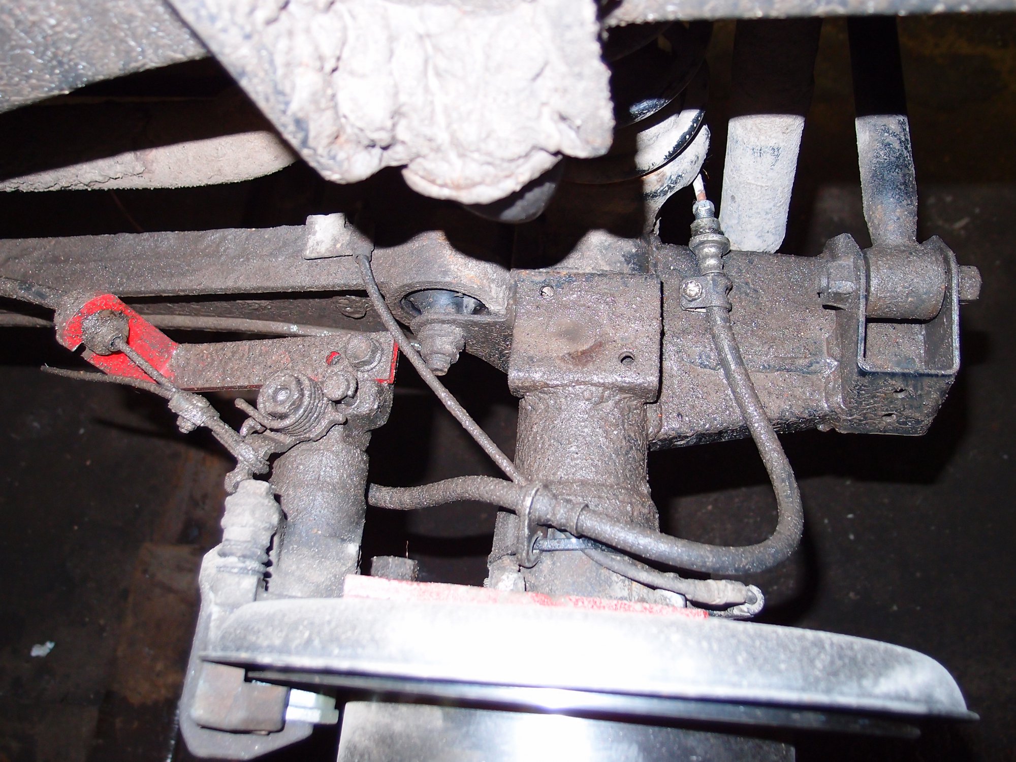

Трубки:
Вид сверху. День ездил по сырым улицам, грязи хватает. Детали покрашены в красный цвет, потому что это круто (точнее, у соседних маляров тупо такая краска была в работе). Выход троса ручника ничем не защищён, надо думать, чего туда ткнуть. Пока затолкали туда побольше литола.
Результат радует, хоть эффективность торможения пока не фонтан, ибо новые колодки по новому диску не притёрлись, но уже сейчас тормозит, как с идеально отстроенными барабанными, что бывает редко, а, главное, ненадолго...
Ручник держит мёртво, отпущен - ничего не мешает, два щелчка - насмерть.
Итог - апгрейд признан удачным, деньги потрачены не зря, я рад :)
