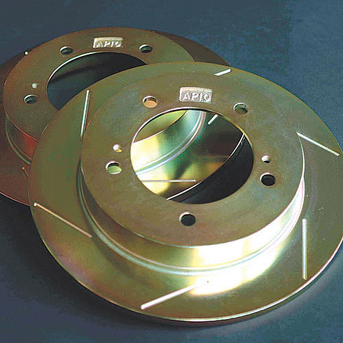

а перфорированые и с насечками продаются в японии, в принципе не так уж и дорого, другое дело есть мнение, что с такими дисками + грязь = очень быстро стачиваемые колодки :)

Вот есть в японии
первый стоит там диск стоит 230 уе. колодки 120уе. у нас будет в 1.5-2 раза дороже

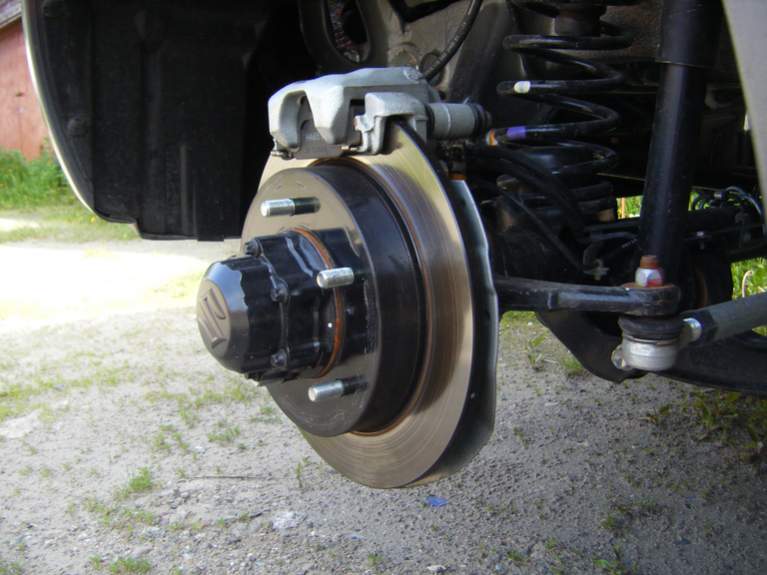

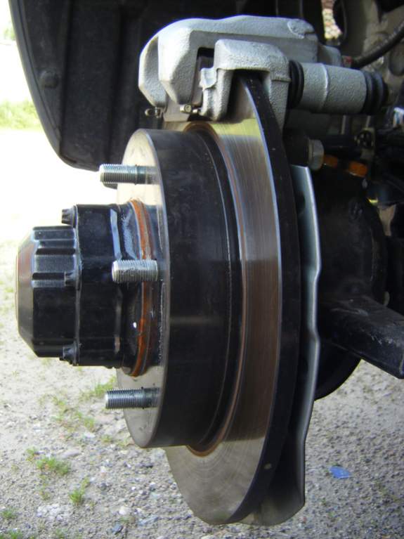

Бюджетный апгрейд тормозной системы.
Идею подал Тони. Был у него недавно в гостях. Тормозные диски и суппорта от 5 дверного эскудо/витары в старом кузове, который еще угловатый. Все встает как родное. Единственный косяк, что для прокачки переднего контура теперь надо откручивать передний болт направляющей, ставить суппорт вертикально и что-то класть между колодками.
В связи с чем взялся. Штатные тормоза гумно, но меня в принципе устраивали. Приехал из отпуска, сел за руль еду, а блин при торможении тянет влево. Выяснилось, что заклинил тормозной цилиндр справа. Пофиксили. Цилиндр заржавел. За две недели неспешных поисков нашел нужные ступицы в сборе, диски сразу проточили и поставили.
Тормозная динамика как и следовало ожидать не улучшилась кардинально, зато пропал глючок когда на холодную машина тормозит нормально, а после того как проедешь какое-то расстояние, вяло.

Ответ: Бюджетный апгрейд тормозной системы.
Шиток остался родным, диски одинаковые по диаметру.
