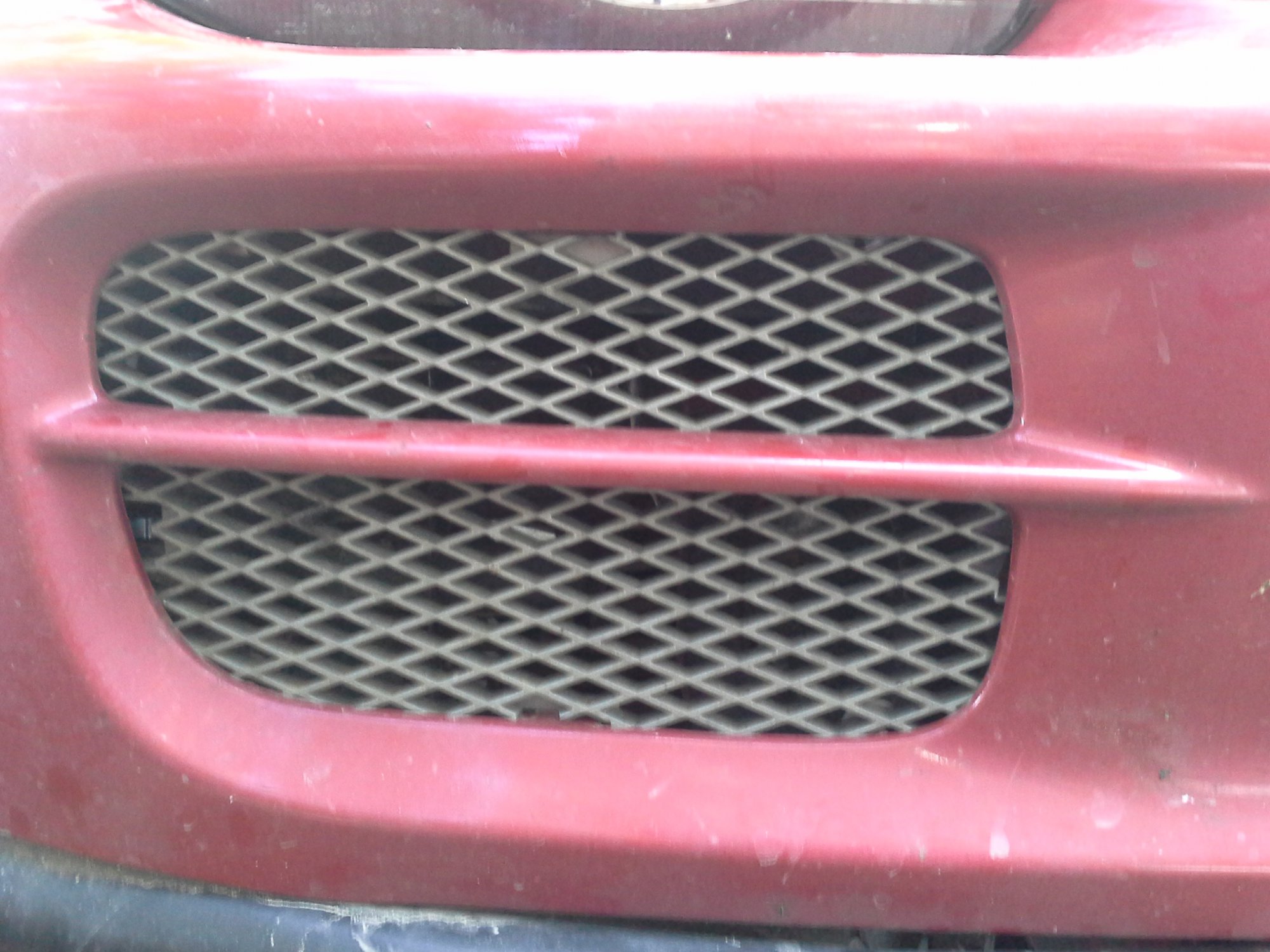

1409418100985.jpg Всем привет! Озадачился установкой лоп. радиатора акпп. Ездил в два места по устоновке крутили смотрели и все сходятся во мнении что уствновить можно только в левой части бампера за решеткой воздухозаборника. Насколько удачное это место и кто нить устанавливал радиатор там? И еще интересует вопрос: Все пишут что нужно доп. ставить перед основным, а эти товарищи утверждают что после, типа если перед, смысла нет. Кто что думает по этому поводу.
N
nordom
Это установщики джимник с геликом спутали по месту установки. Дополнительный радиатор ставится после основного.

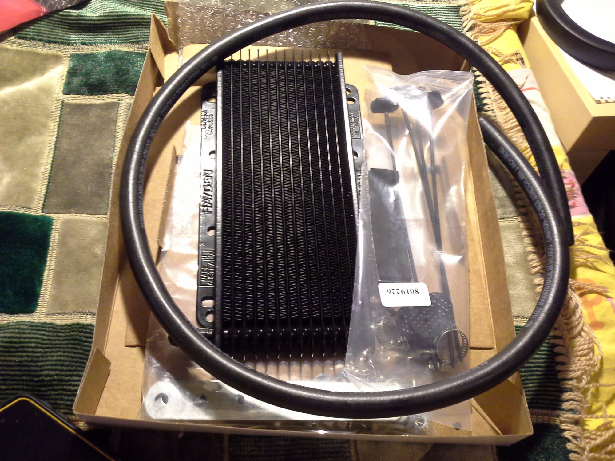

Спасибо за ссылки. Интересный радиатор Hayden 1676 узенький только где его купить нэт облазил нашел только на каком то ебае.[DOUBLEPOST=1409473378,1409422308][/DOUBLEPOST]Спасибо за помощь! С радиатором вроде определился. надеюсь что влезет с права от карлсона. 100108A.jpeg Размеры 279×102×19. Подскажите пожалуйста какие нужны трубки покупать хомуты переходники итд. Еще интересует вопрос как снимается передний бампер. Посмотрел вроде там несколько пистонов спереди, два болта в районе колесных арок и все, но может есть какие подводные камни? И остался еще самый главный вопрос :"ПЕРЕД" или "ПОСЛЕ" Вот тут мнения разделяются и на нашем форуме и вообще. Сторонники. "ПЕРЕД" аргументируют тем, что если ставить "ПОСЛЕ" то декстрон будет греть ОЖ. Вроде логично. Сторонники "ПОСЛЕ", что если ставить "ПЕРЕД", то охлажденный в доп радиаторе декстрон опять будет нагрет в основном радиаторе и смысл тогда ставить доп радиатор. Диллема!
N
nordom
в комплекте к hayden идут уже достаточной длины шланг и хомуты с крепежом. по размещению -- надо мерять. у меня к моменту установки радиатора родного вентилятора уже не было, а стояла пара более мелких.
ВованФ
15 Март 2014
318
с.Верзилово мкр.Новое Ступино
Судзуки Джимни 2009 г.
Я так понял что есть вероятность того что невойдет! И чего то смущает ширина 102мм хотя в дюймах написано 6" чего то несрастается. Если у вас такой же стоит не могли бы вы померить реальную ширину.

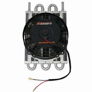

Тогда, чтобы не ломать голову, нужно ставить термостатический кулер с пропеллером
