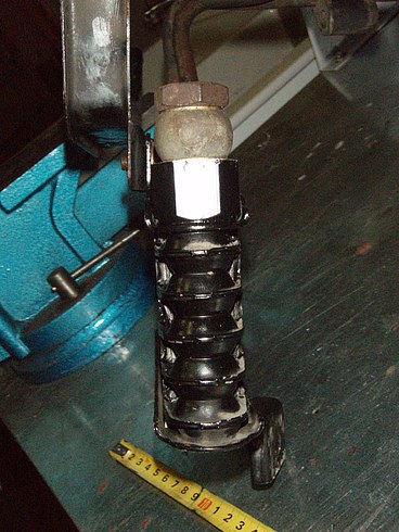

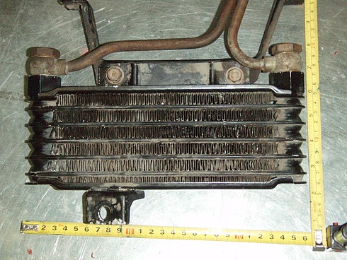

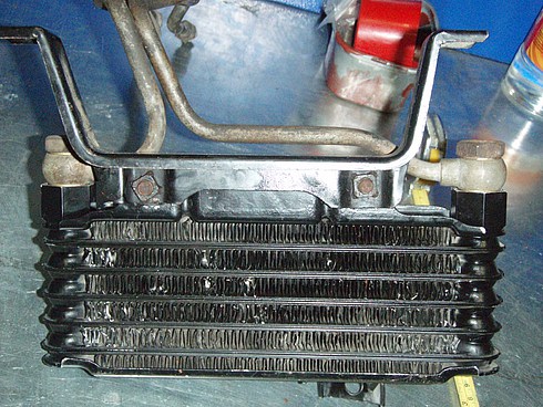

Вот купил и поставил Доп радиатор на АКПП
Радиатор этот поставил по рекомендации друга.Оказался такой же как и у Грина.
Радиатор этот от PadjeraII номер 024100-8092 3L JAPAN(по экзисту почемуто не бьется)
Ставил конешно Б/У ,покупал на Митсубисевской разборке в конце Сельскохозяйственной улице перед Ж\Д мостом за 1500р.
Поставил его на ЛЕвую сторону,отрезал лишнее,сварил крепление к левой стойки общего радиатора
Подключал последовательно вход-к сдандартному выход-в доп и из допа к коробку (Шланг 10мм) все отлично легло.
В Данный радиатор помещается около 170мл жижи

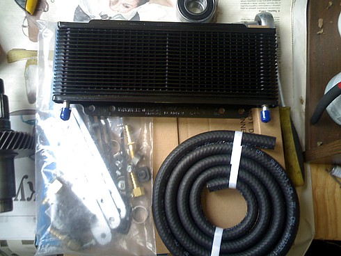

Прикупил себе радиатор для АКПП. На разборку ехать было лениво, да и не получалось по времени, поэтому купил новый :)))
Размеры 100*280*19 мм.
Крепеж (разный), как видно, в комплекте.
Стоит 2400р.
Контора находится на Полежаевской.
Ответ: Охлаждение АКПП - доп.радиатор и т.п.
Красивый комплектик :) И шланг тоже в комплекте был? А номер какой?
Zook
Модератор
2,973
414
Москва-Сокольники
Да, шланг в комплекте! :)
Называется радиатор LONG Tru-Cool LPD4451.
Но на фирме он продается как LONG K13SR
Если кому интересно, контора называется TRANSPARTS, Тел.: +7 (495) 739-5166, +7 (925) 518-2452, +7 (499) 195-4235
