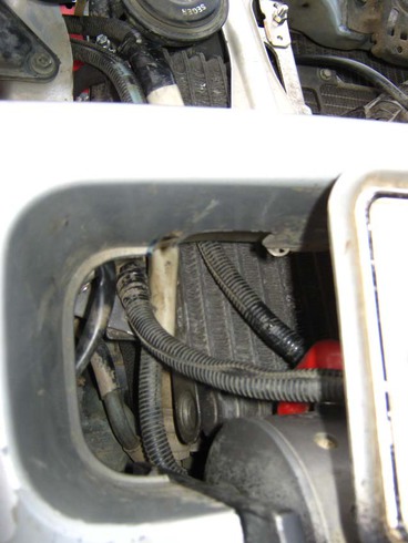

Поставил наконец и я допрадиатор на автомат
Купил на разборке от ниссан вингроад
Сказали что на нём стоял на коробке-робот
По размеру оч понравился...узкий, довольно длинный
влез справа от электровентилятора
вентилятор пришлоссь сдвинуть влево на 3см...пересверлив отверстия под болтики которые его держут
EDI
27 Апрель 2006
6,806
2,229
Израиль
авто
Ответ: Охлаждение АКПП - доп.радиатор и т.п.
suzukoff, молодец ,правильной дорогой идёшь,товарищь ! :thumbsup:
