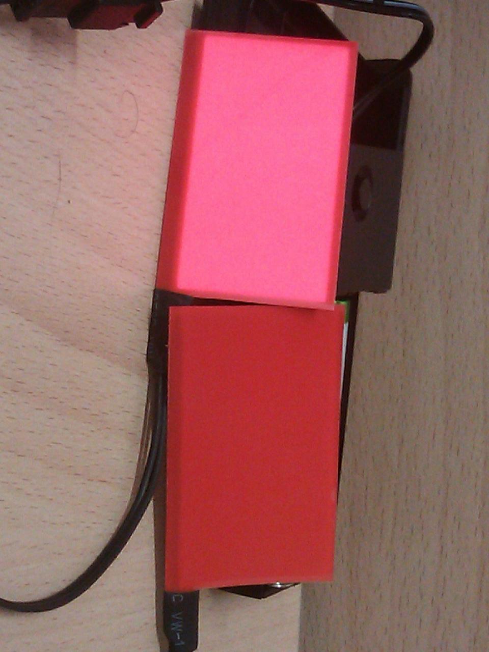

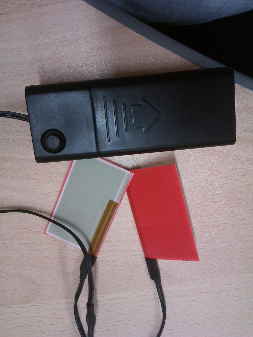

наконец-то забрал с почты основу для подсветки кнопок.
в комплекте блок питания от 2х батареек АА, сплиттер и 2 пластинки красного цвета.
до этого нашел прозрачную самоклеющаюся пленку для лазерных принтеров. теперь дело за малым- распечатать, приклеить подсветку под кнопки. потом все прилепить к экрану БК без передней панели (это только передняя панель), как крепить БК вместо штатного и т.д- уже другой вопрос, но это было самой проблемной частью.

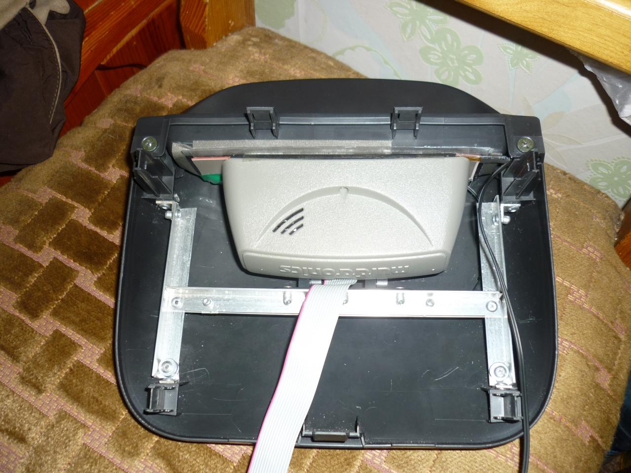

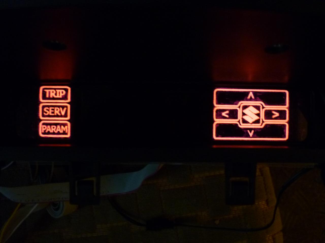

Наконец-то вкорячил Мультитроникс 1031 вместо штатного компутера.
очень вдохновила статья fire dragon. решил сделать также.

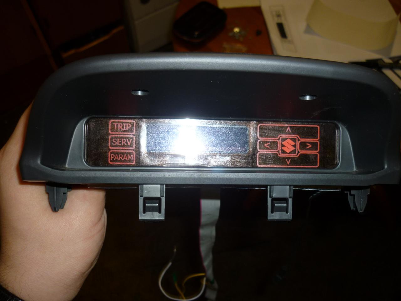

Для этого снял лицевую панель с GPL 1031, замерил экран и расположение кнопок, потом нарисовал это в Компасе и распечатал на прозрачной самоклеющейся пленке для лазерных принтеров (есть и такая)...
очень хотелось сделать подсветку всех кнопок, поэтому на е-вау была куплена электролюминесцентная бумага с б.п. и проводами 8 фунтов с доставкой. фото на 6 постов выше.
потом, ради пластика для основы панели бык куплен тортик (тортик съели-крышечку оставили) искал, только не из полиэстера а из более плотного пластика
снял козырек штатного БК с панели, снимается просто руками.
далее делал панель: с 1031 снимается штатная панель.
с корпуса БК срезал боковые бортики, взял упаковку от торта, вырезал из нее кусок 60 х 200 мм, потом не нужное отрезал. в этой пластинке сделал отверстие под дисплей.
теперь получившуюся основу снимаем и приклеиваем на прозрачный двухсторонний скотч подсветку. и уже к подсветке на толстый (1 мм) двухсторонний скотч приклеиваем кусочки того-же пластика для кнопок. (я все делал по месту, постоянно примеряя новые элементы и проверяя работоспособность уже сделанного), кароч контроль на каждом шаге.
закрепляем панель с помощью двухстороннего скотча у бортикам корпуса и с помощью распечатанной панели прям к экрану, чтобы защитить распечатанную панельку от царапин и стирания наклеил второй слой прозрачной пленки.

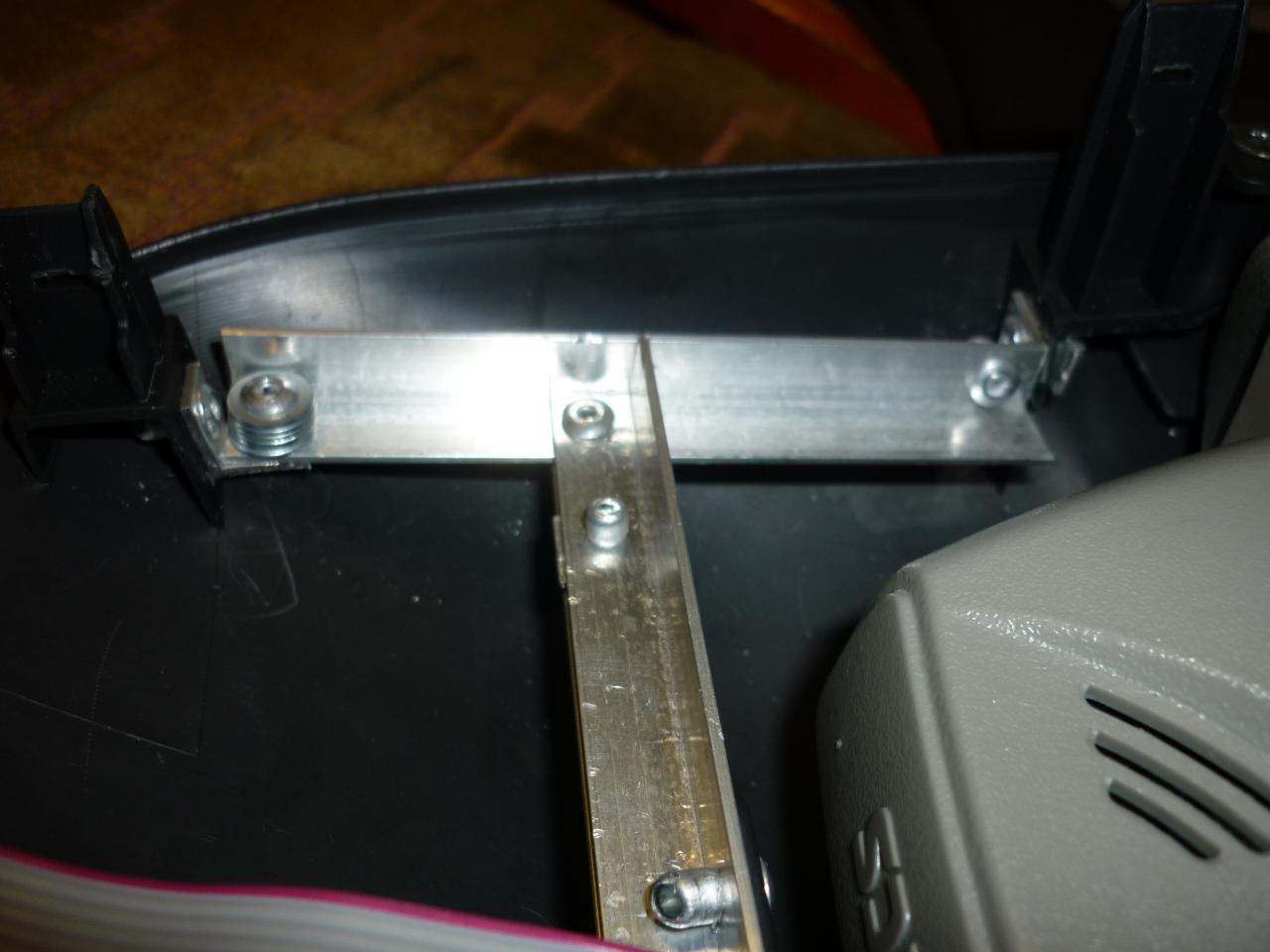

потом вделал крепление: композит из творчества и штатного крепления:
рама делается из алюминиевого уголка 10х10 и заклепок, опять же все отрезал и сверлил по месту. Получилась жесткая и прочная конструкция.
потом тянем провода т все собираем. на переднюю панель козырька (с боков по всей длине, а с верху и с низу только где дисплей клеил толстый двухсторонний скотч.
чтоб ничего совсем не уползало.

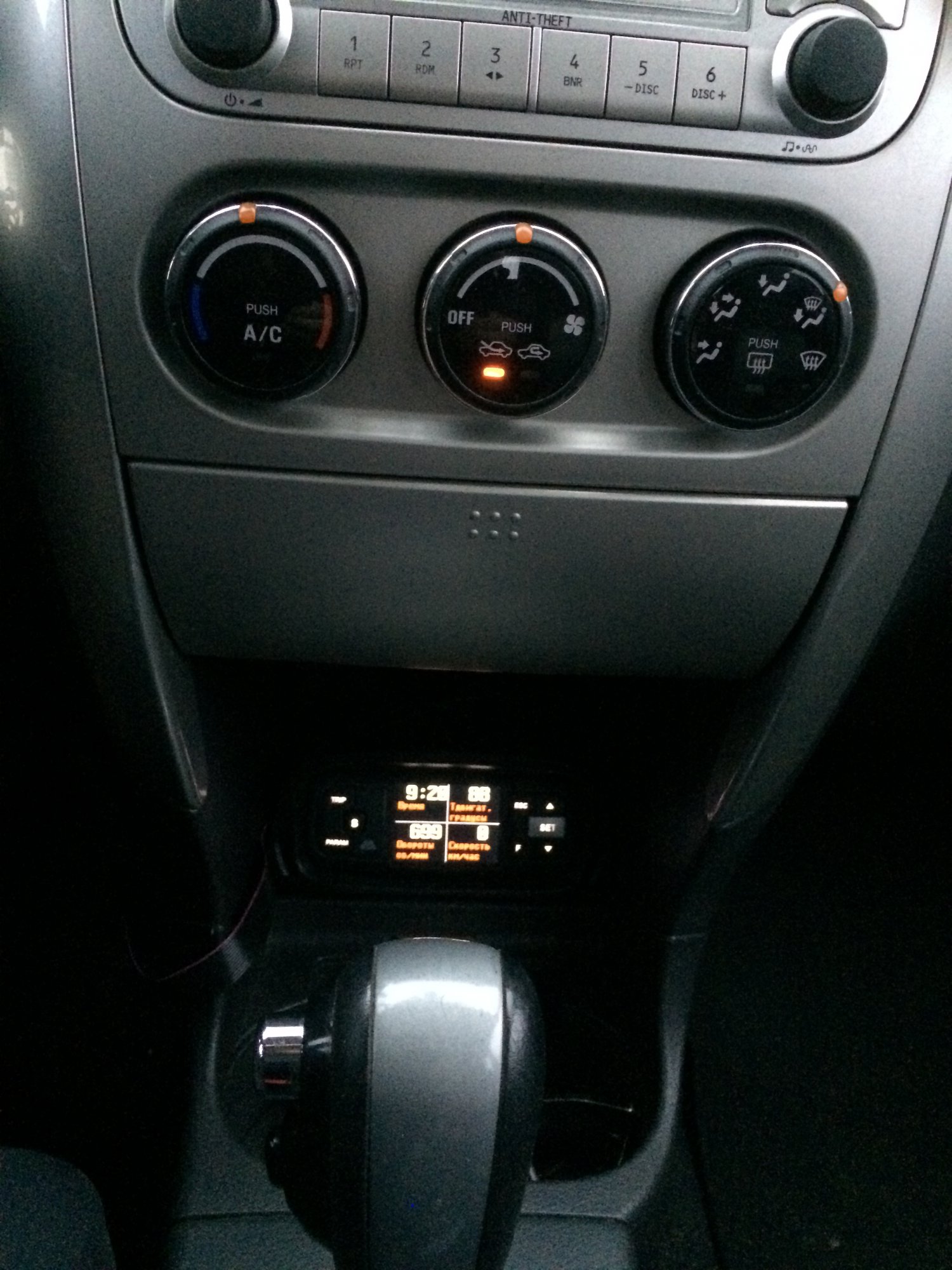

дальше идем и ставим в машину. подключил габариты и зажигание, брал из колодки, которая к штатному бк идет.
проблем 2 :
1) пришлось панель обвести черным маркером, т.к краска весьма сильно просвечивала. теперь если присмотреться можно увидеть неоднородности, но с водительского и пассажирского мест уже ничего не видно.
2) подсветка работает через бп от 3х вольт, надо делитель напряжения конструировать... пока она от батареек..
фото из машины будет позже.
