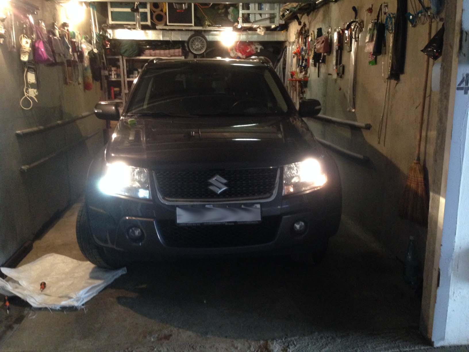

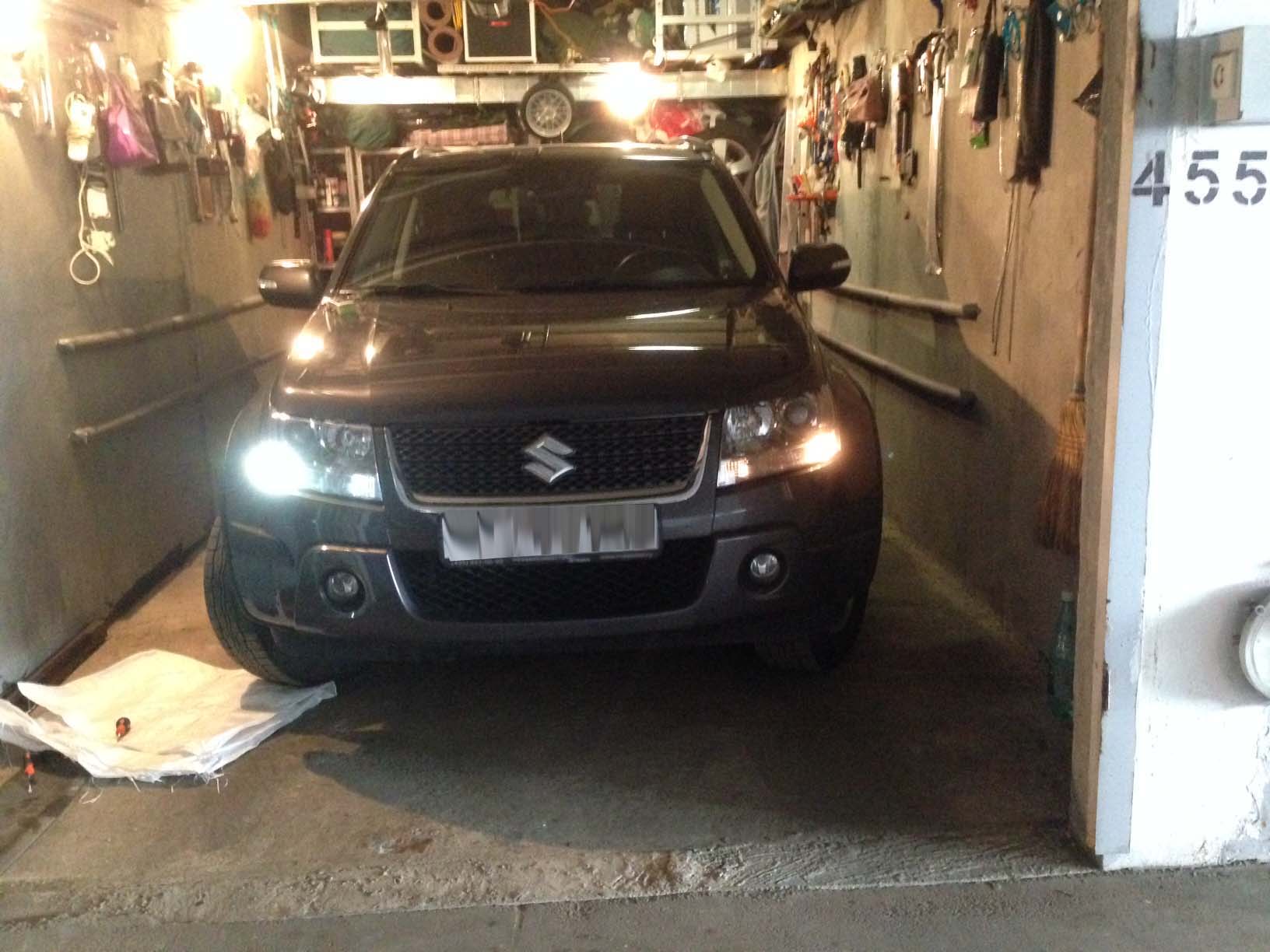

Ну, вобщем, поставил, подкрылки из-под ситипака вылазят нормально. Ситипаки внутри арки не приклеиваются, а только на двух клопах удлиненных.
Поставил светодиоды Маяк с линзой, на фотках они засвечивают, реально не слепят (слева диоды, справа штатный габарит):
Намного они "холоднее" по цвету штатных ламп, советую брать температуру не 6000, а где-то 4000[DOUBLEPOST=1442143660,1438531047][/DOUBLEPOST]Решил перейти к следующему шагу - поставить ДХО в поворотники и отключить "скандинавский свет":
