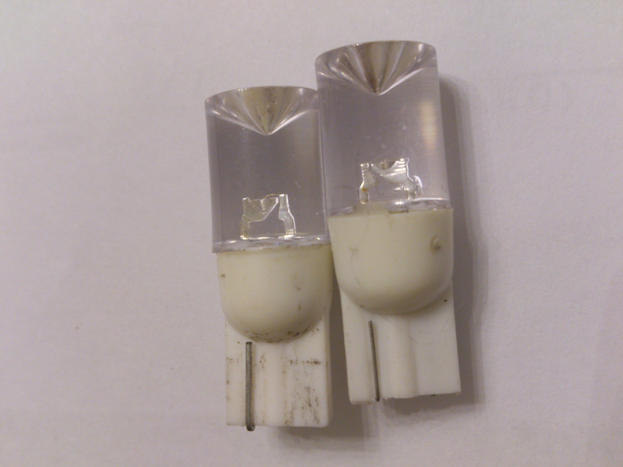

Именно некуда.
Бывают лампочки и с радиатором.
ну ну...
