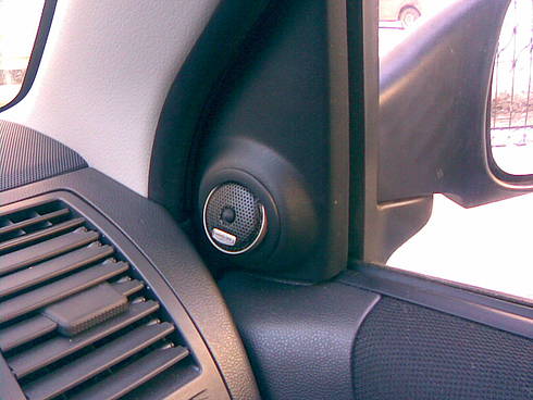

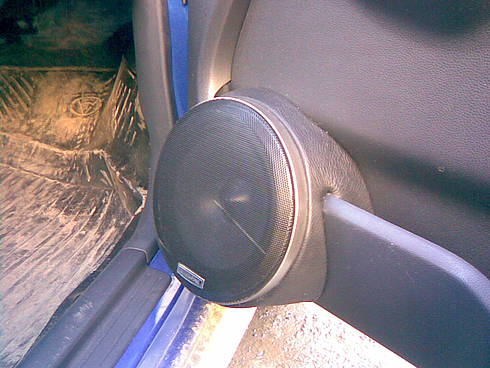

Сергей столь щедр, по одной простой причине , он мало сам ездит в Игнисе. Визуально, безусловно, на порядок изящней, чем решение нашего израильского собрата, но есть одно но.
Собственно , это "но" отчетливо видно уже на фотке, хотя , там, насколько я понимаю, правая дверь. Это полоска на гриле динамика. На левой стороне, если автор решения, конечно, не "маленький человек" , должна быть вмятина. я постоянно чиркаю по пластику кармана мыском левого ботинка, думаю , аналогичная фигня у всех игнисоводов с ростом > 170. дверь у игниса открывается на довольно малый угол, да и не всегда есть возможность ее широко открыть на парковке в городе (может, конечно, в Казани, с этим проблем нет, я не знаю - не был).
Но решение красивое, спору нет. чем обработана видимая боковая поверхность, можно спросить ?

Спалил, блин :cool:) Не, ну этож надо так поддеть в моём же топике! :cool:
Все подиумы в таких местах в дверях всегда ногами пинают - и грязь липнет, и решётки гнуться (искусство ЗВУКа требует жертв)
Дим, даже штатному левому карману достаётся постоянно - у нас в нём тряпочка лежит для этого дела. И во втором "крейсере" тоже лежит тряпка, так как ни на домашней стоянке, ни на рабочей парковке дверь на-распашку открыть не получается.
Полный Пэ: я всегда был, есть и буду сторонником инсталляций, которые гармонично вливаются в штатную обстановку - в данном случае подиумы накладные (не в-зализ с дверью общей обтяжкой) и пищалки тоже "вписанны" - установщики неплохо потрудились, чтобы сопрячь раздельные формы. Линии сопряжения не гладки, но аккуратны в своих границах и не вносят сильный дисбаланс.

Казанскый варьянт красив,по меньшей мере,НО с таким "телевизором" оставлять на улице ночью бибику уже стрёмно-видно,что не штатное=будут проблемы! :((

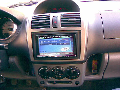

Угу,значит нуна каждый раз,если ненадолго выйдешь вытаскивать "из глубин" 2хдиновую панель и крепить её поверх крутизны?!И как это будет крепиться и выглядеть,ещё вопрос.Да ещё и не забыть этого сделать впопыхах?!ИМХО такой геморр за около тыс.вашингтонских-нерационален.Варьянт LotusMAN*a практичнее.p.s.Но смотрится с "наворотом" зыкинско!С любовью сделано:у него ещё и тюнинговая накладка на цетральном блоке -МАЛАДЕЦ!

Я долго решался на такой вариант исполнения. Но 3-х полосный фонт играет просто супер, сейчас даже не знаю как я ездил со старом звуком. Это еще не окончательный вариант, под магнитолу будет сделана рамка и пищалки тоже будет переделаны. А магнитолу можно прятать безболкой если на то пошло. :)

alex_zm написал(а):
вот что получилось.
Обалденно получилось!!!!
Пищалки вне критики.
Колитесь, какие они в штатном варианте были?
(Сергей, у тебя, кажется, такие же? Я думал, что подиум изготовлен.. А тут два такох одинаковых решения... Наводит на подозрения, что ничего не менялось :))))
Единственно, что мне кажется недоделанным - подиум мида. Согласен, что накладные разумнее полной интеграции (как у меня на СГВН, там ситуация диктовала), но уж с бортиком кармана сопрячь - сам бог велел! Имхо - горяздо гармоничнее выглядело бы...
А так - все ОК и супер.

сорри, на Игнисе, как я понимаю, карман един с обшивкой
