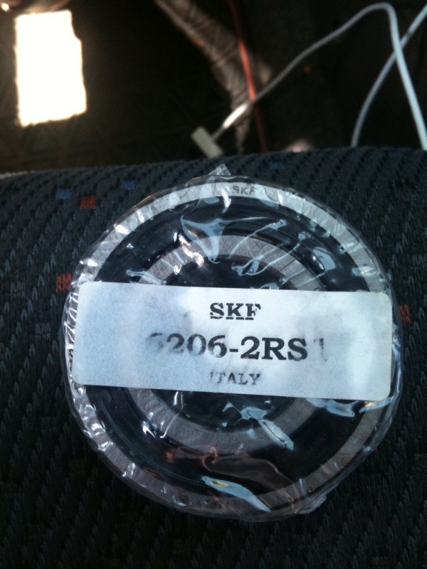

Тоже поменяли пошипник задней полуоси на полноприводном Игнисе.
Оригинальній номер 09262-30103, размер 62-30-16, методом тыка подобрали на рынке подшипник SKF 6206-2RS (см фотку). На сервисе меряли штангенциркулем - один в один как тот, что стоял на колесе.
Умельцы на сервисе установили его без нового стопорного кольца - спасли старое (не знаю как, но долбались 3 часа). Подшипник обошелся в 100 грн (12 баксов примерно), при том что оригинал под заказ и в 2,5 раза дороже.
Так что спасибо форуму - без вас стоял бы мой пепелац 2 недели, а так вопрос был решен за полдня :)
