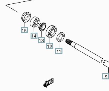

drake
18 Март 2019
4wd
Загудел задний правый подшипник на полноприводном авто. Снял полуось но не вижу на ней кольца поз 11: подшипник упирается в бортик полуоси. Какую роль это кольцо играет?
nix13
(хен) Тайный советник
23 Июль 2012
2,575
339
Ростов-на-Дону
Двухрядный ли?! Если там два ряда шариков, это еще не значит что он двухрядный шарикоподшипник.
Если он разборный, то это радильно-упорный, и его перетягивать нельзя ни в коем случае!
В любом случае - затягиваем по сервис-мануалу. А то не дай бог лопнет, заклинит колесо, на трассе, и улетишь в кювет или на встречку.
