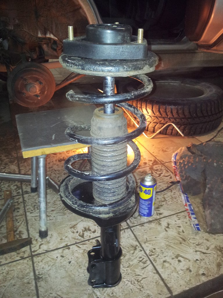

Если поставишь новые пружинки, клиренс заметно увеличится, да и машинка по неровностям заметно лучше пойдет. Я себе то же хотел сразу пружины поменять, снял, померил высоту с новыми, а они почти на одном уровне, решил не ставить пока. Пробег то у машины ещё сотни нет.

Перемерил на ровной площадке:
Арки 650 мм все.
Порог спереди 195.
Порог сзади 225 мм.
Под защитой 150 мм.
Моим стойкам 17000 км, Каяба Эксель Ж, а резина 195/65/15 дает прирост клиренса 6,5 мм против 185/65/15.
Стойки на самом деле не дают увеличения клиренса, машина проседает когда пружины устают. 6,5 мм это то же прирост.
На лето наверное поставлю 195/55/15
а резина 195/65/15 не "ширкает" при полной загрузке ?
Не ширкает, зимой когда снег забивается ширкало об него на поворотах, сейчас без проблем даже на кочках не задевает.

Действительно соглашусь что амморты могу приподнять машину, если у амморта есть газовый подпор штока - как например у Kayaba Excel-G. Шток давит с усилием ~10кг
Я именно такие себе поставил, других не было. Не считая китайских.
