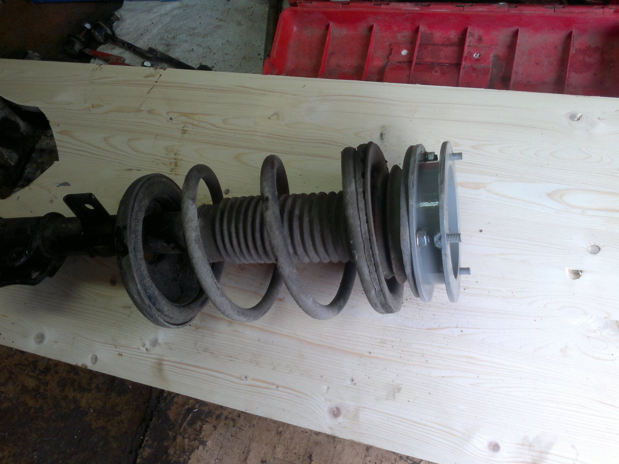

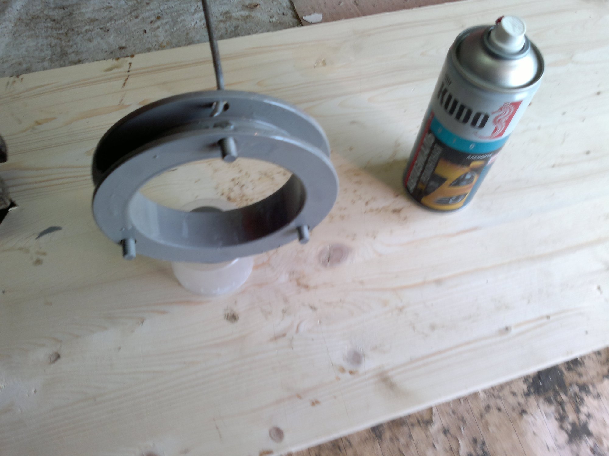

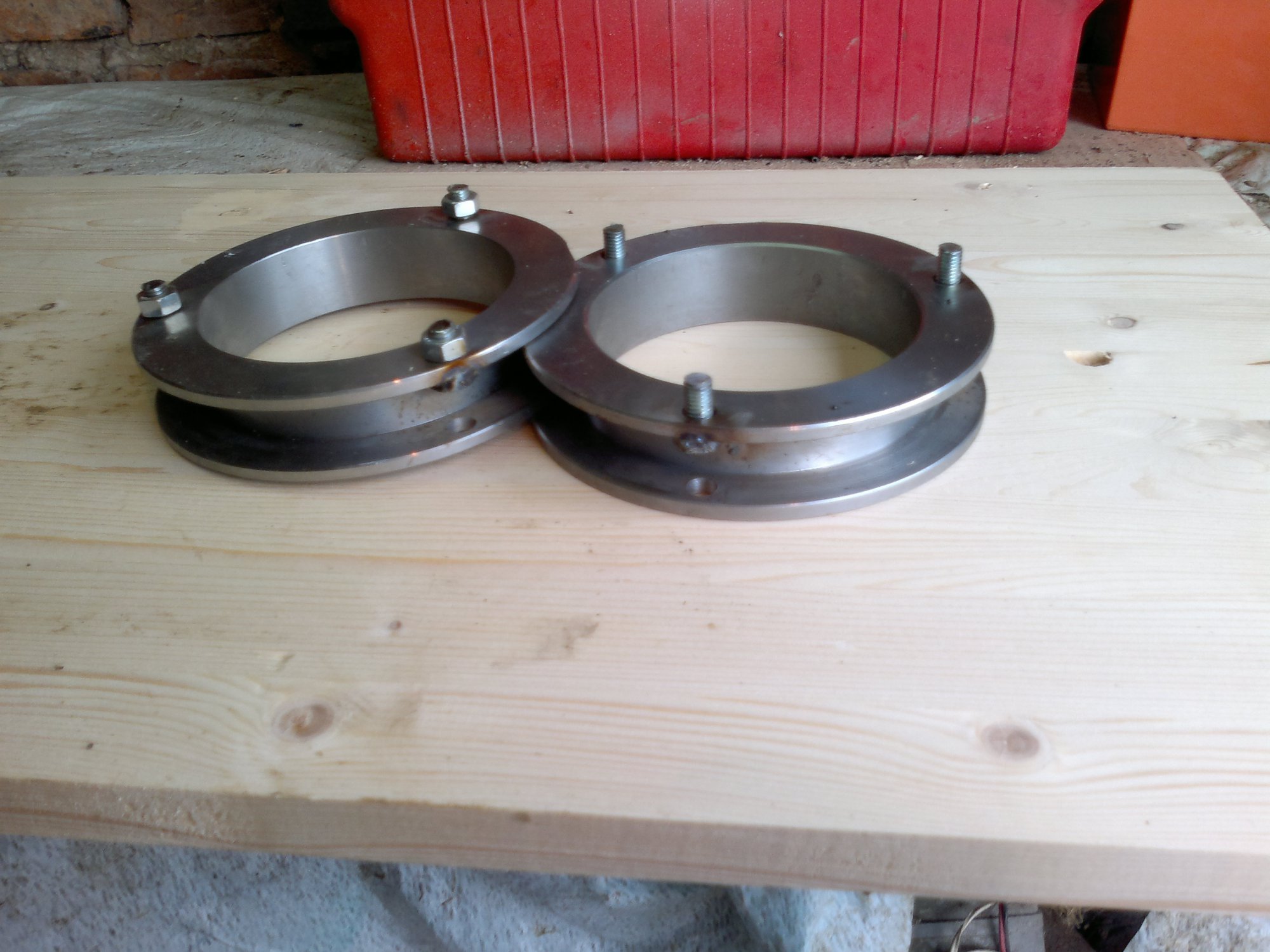

На выходных ставил проставки! 30 мм. Проставки мне точили по чертежам отсюда http://razborka-liana.ru/docs/62-2011-08-26-08-51-53. Токарь как всегда сделал все по минимому, короче не стал заморачиваться с ввариванием болтов, да и резьбу не нарезал. Пришлось выбивать родные болты из опор, благо они на шлицах, вышли легко, и поставить на их место болты на 50 мм. Это раз. Во-вторых, с передними опорами - не знаю как у всех, но у меня на правой опоре, на самом кузове, есть вваренная стоковая гайка, предназначена для фиксации каково-то шланга, не стал разбираться какого, причем она снизу, т.е. если опора точеная, а не купленная (куплена она не круглая :) ), то приходится срезать верхний круг где-то 5-8 мм, иначе он упирается в нее (гайку).
Надеюсь теперь зимняя резина, а она мне досталась от прежнего хозяина 205х60 (согласен - перебор, но ....), не будет шаркать по аркам при полной загрузке салона

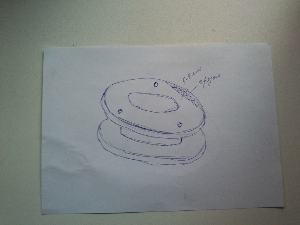

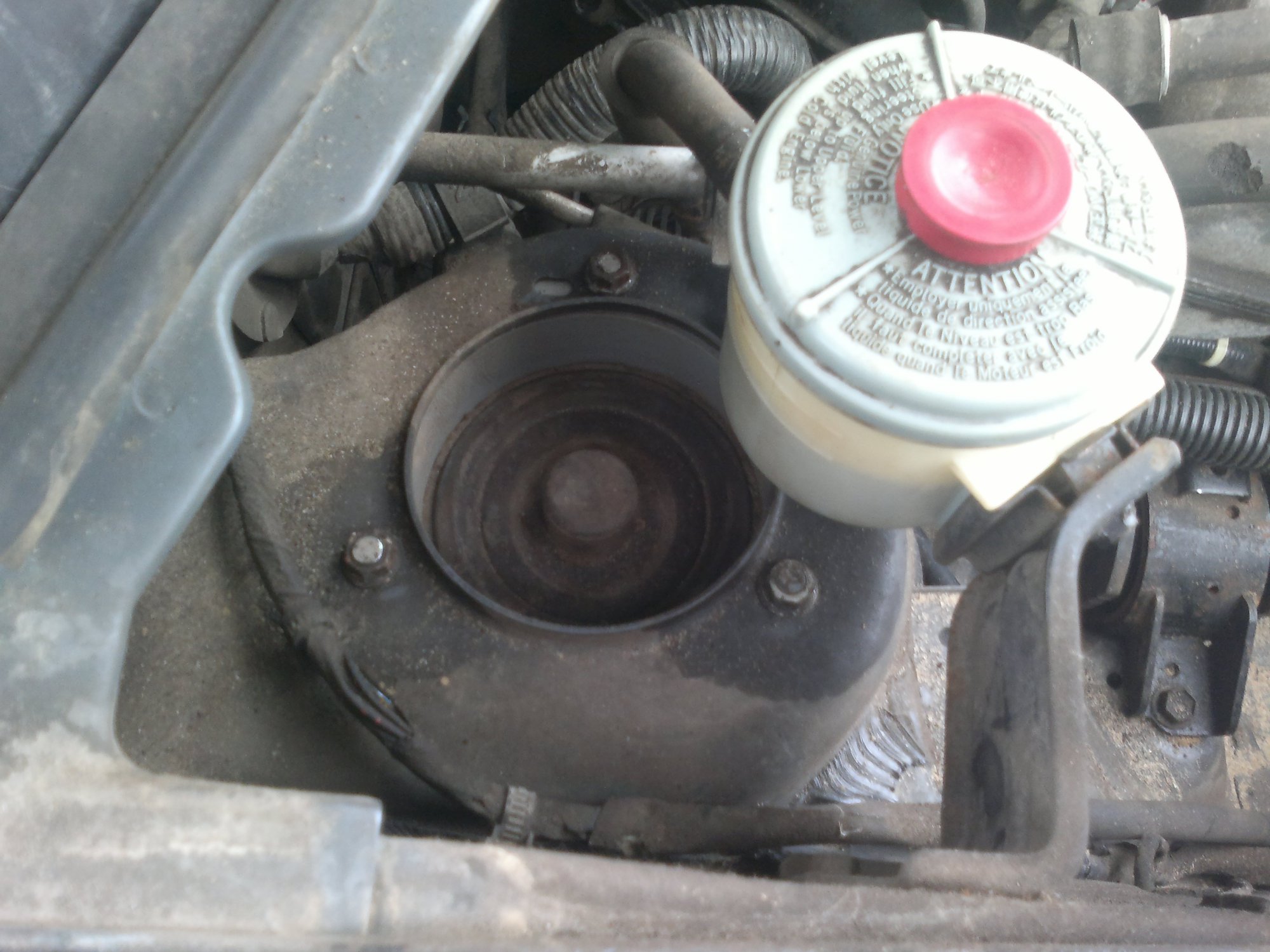

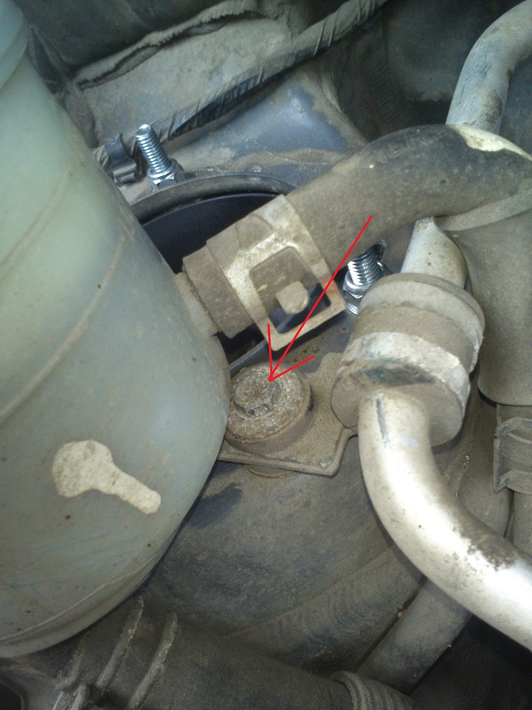

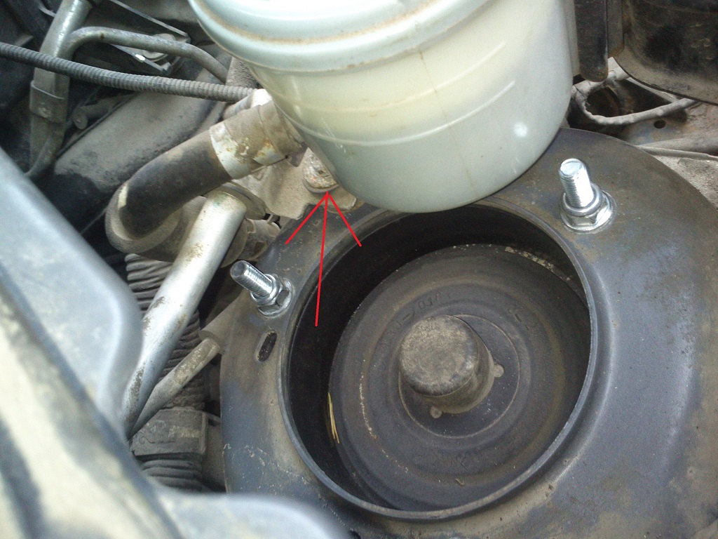

KASiK, Про гайку:
Так вот эта гайка находится с обратной стороны, как раз со стороны установки стойки, и круглая проставка в нее упирается, пришлось чуток срезать (художник из меня не очень)

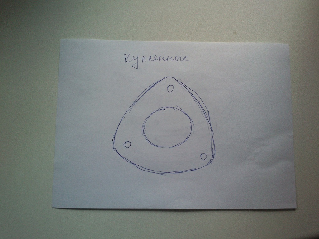

А про купленные проставки, может я сказал не подумав, но если мне не изменяет память, то они примерно вот такие:
а по сему, как раз при такой форме данная проставка на гайку не попадает.
Поправьте если я ошибаюсь!
