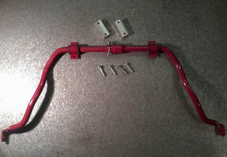

Сделал разъемный стаб из родного, на подобии апио - цена вопроса 800 р.

Ответ: Стабилизатор поперечной устойчивости. С ним или без него?
mpg, а по-подробнее?

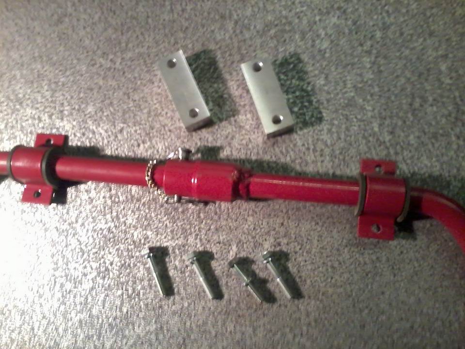

Принес токарю стаб, фотку стаба апио и на пальцах рассказал, что и как. Единственное токарь не смог сделать - это конусное отверстие ну и соответственно конусный длинный палец как у апио. Палец сделан из пружинной стали и фиксируется шплинтом. На ровной поверхности без особых усилий все размыкается.
что то загогулин на стабе дофига .... у меня стаб как то по проще выглядит
Боязно с таким ездить. По мне лучше вообще без стаба. Недайбох шплинт лопнет где-нить в повороте под нагрузкой или расстебнется...страшно представить...
Колесо не отвалится, а на бочок прилечь можно. Представь: в затяжном повороте, на хорошей скорости, когда стаб в полной мере исполняет свою роль, принимая на себя значительную нагрузку, вдруг лопается этот дохлый шплинт, прочность которого никто не рассчитывал и не испытывал.... машина резко кренится наружу поворота, заваливается на бок, летит кубарем и собирает столбы-деревья по обочине или, что еще хуже, встречный транспорт...
Какая сила вызовет весь этот кошмар (чисто с точки зрения физики)?
Чтобы не разводить долгой полемики, сам отвечу: переход из состояния "со стабом" в состояние "без стаба" на может произойти как взрыв, для этого в подвески имеются амортизаторы. Да и разница между этими состояниями не так велика, чтобы вызвать такие разрушительные последствия даже в вираже на грани сцепления резины. Выбоина в асфалльте может быть гораздо опаснее.
Если идешь в повороте, с креном "на грани", и на хорошей скорости, то (имхо, конечно, не физик я) лопнувший шплинт, резко освобождающий стаб, легко может вызвать опрокидывание. Даже стоковый Джимник со стабом и без лифта не сильно устойчивый, что уж говорить о лифтованых, да еще если амортизаторы мягкие и убитые...
ню наверное эт такие ставят на рестайловых, как и гнутую переднюю панару :(
Для гонок есть другие изделия автопрома.
Палец из пружинной стали - его не просто сломать или срезать.
Гавные минусы этой конструкции я вижу в другом:
- со временем отверстия и (или) штифт будут разбиты, и появится люфт. И это будет грохотать на ходу.
- вставлять и вынимать штифт нужно только на совершенно ровной поверхности, иначе он будет закушен. Найти такую поверхность на грунте может быть непросто.
- разбитое отверстие эт второй вопрос, а вот когда он в разомкнутом состоянии - резинки крепления к раме будут точно стираться быстрее
Везде есть свои минусы и плюсы, я его совсем хотел снять, но пока передумал и доработал. Будет доставлять неудобство - сниму.
