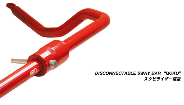

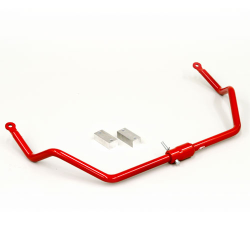

Хозяйственное мыло... Вот хитрецы. :thumbsup:
14,095
Ответ: Стабилизатор поперечной устойчивости. С ним или без него?
Хозяйственное мыло...Вот хитрецы
Толуол, шахиды! :))))
Тока не очень понял как разъединяется? Закладная хрень, чтоль, какая-то сзади?
ЭДИ, написал бы хоть для приличия кропирайт чей! ;) Со ссылкой на соответствующую ветку! )

14,095
Ну вот, начали гадать! Я же говорю - нипанятна :)
Надо у автора в "фотках" спросить,

EDI
27 Апрель 2006
6,806
2,229
Израиль
авто
нуууу...так это...
в фотках про исскуство , хозяин этого Дмима
пусть колется
Ogarew
17 Июнь 2009
7,507
1,688
Москва-Люблино
Ну-да,только нафик там слева шестигранник?!
Чтоб совместить одну половинку под вторую.ИМХО.

14,095
а не проще скопировать АРИошный ручной размыкатель и больше не очковать на трассе? :))))
Правда придётся в Роминой защите сделать окошко ) (или там мешать не будет? Что-то сейчас не помню)
http://item.rakuten.co.jp/apio/6300_31/
