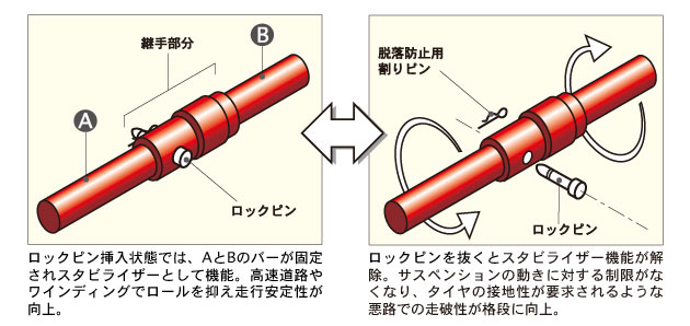

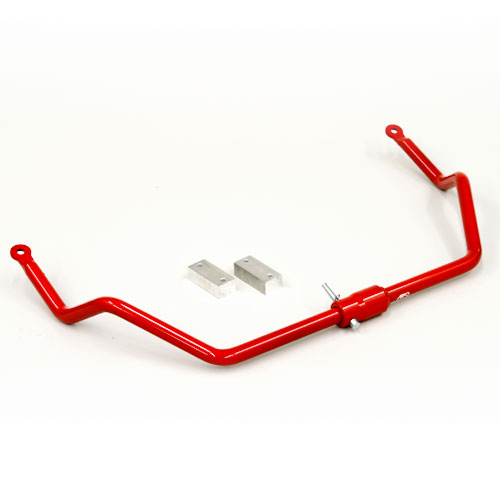

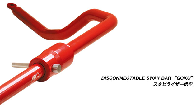

а не проще скопировать АРИошный ручной размыкатель и больше не очковать на трассе? :))))
Правда придётся в Роминой защите сделать окошко ) (или там мешать не будет? Что-то сейчас не помню)
http://item.rakuten.co.jp/apio/6300_31/
Рядом со стабом проставки? Почему "глупые" япы не используют укороченные стойки?
Ответ: Стабилизатор поперечной устойчивости. С ним или без него?
LaCrema, классная киношка, пасиб! )
Дифсит наверное!
А если серьёзно, то уже писали, что "прокладки" правильней.
Как и рычагами кастор править, а не сайлентами кривыми.
