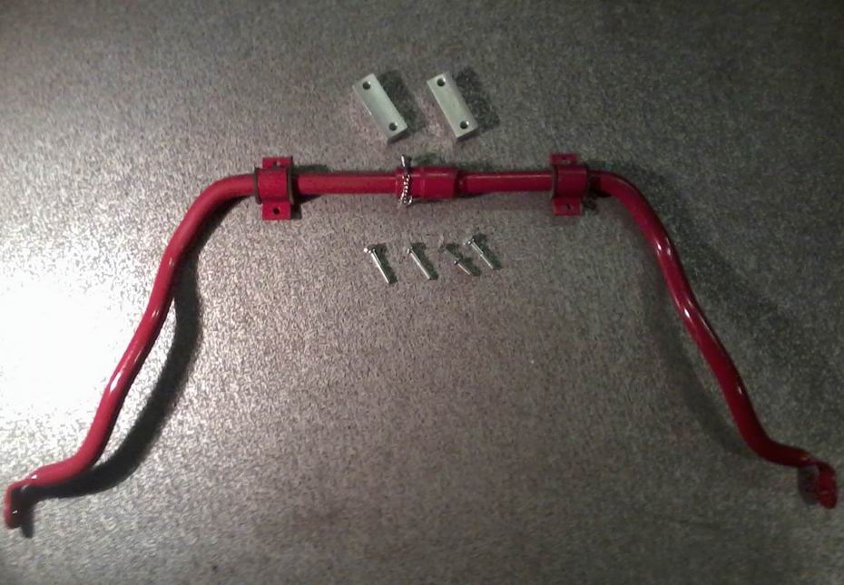

Есть отключаемый стаб. Апио вроде и ещё кто сам делал из родного:резал по середине длинны,наваривал кусочек трубки,в ней отверстие и такое-же в стабе,сцепление через шкворень .Как-то вроде так,может немного по другому.Поиском поищите,где-то в темах всплывало и фотки стаба Апио,как помню,он красного цвета и стоит на салатовом Джимнике затюненом под бездорожье с нотками гламура.:о))
