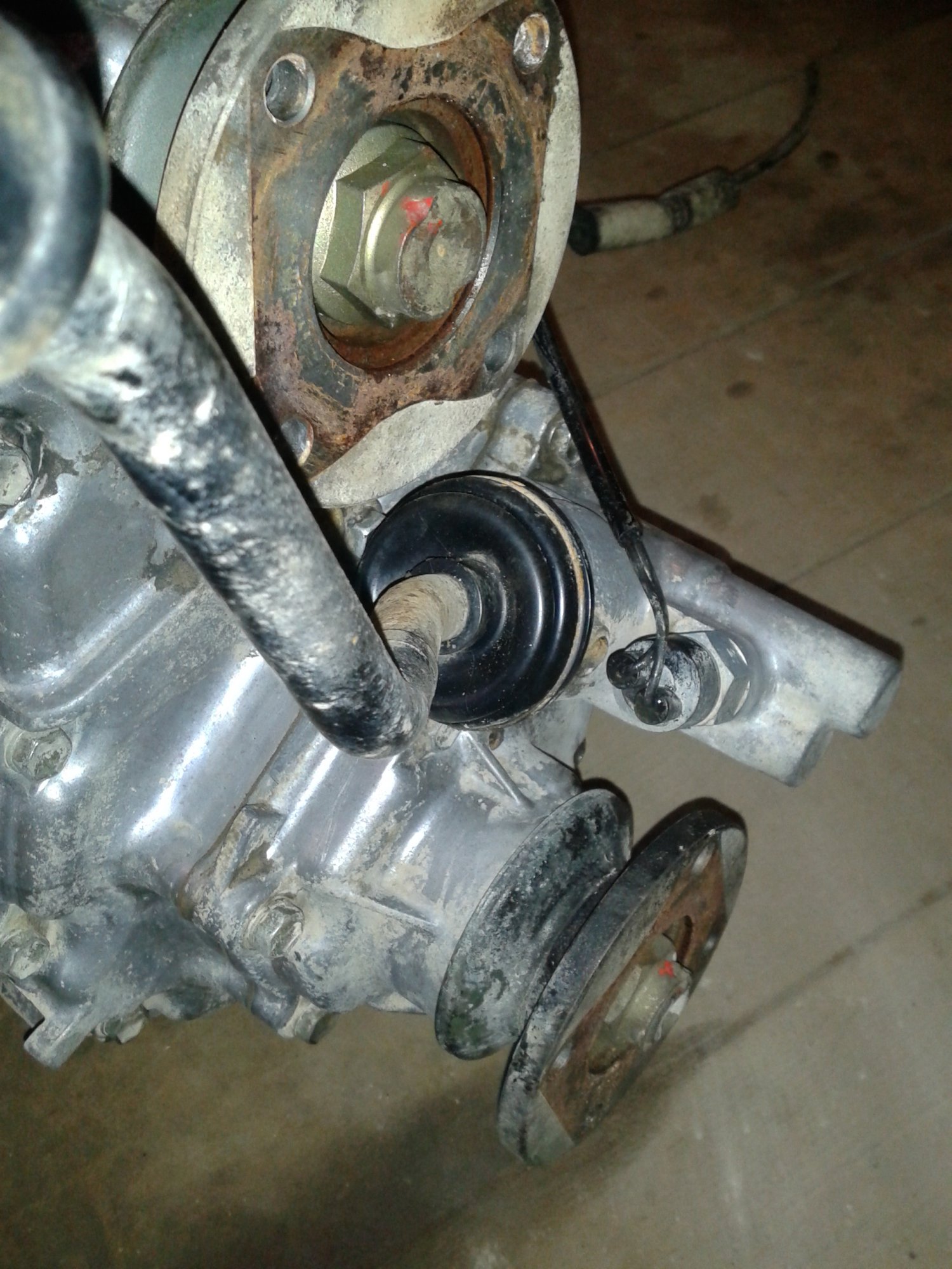

Снимаем ручку РК. Для этого отстегиваем хомутик пыльника и поднимаем его наверх по ручке.
Видим следующую картину. Чтобы отстегнуть стопор ручки надо прижать его вниз и повернуть против часовой стрелки. Тут есть нюанс. Всем этим раздаткам уже по 20 с хвостиком лет. Материал из которого сделано колечко под ручкой, что-то типа полиуретана, от старости разваливается на части. Тогда отстегивание ручки несколько усложняется, но с помощью тупого зубила и нежных пошлепываний молотком, стопор все же сдается.
Колечко анигилировалось практически в труху.
Затыкаем тряпкой дырку и выковыриваем остатки кольца.

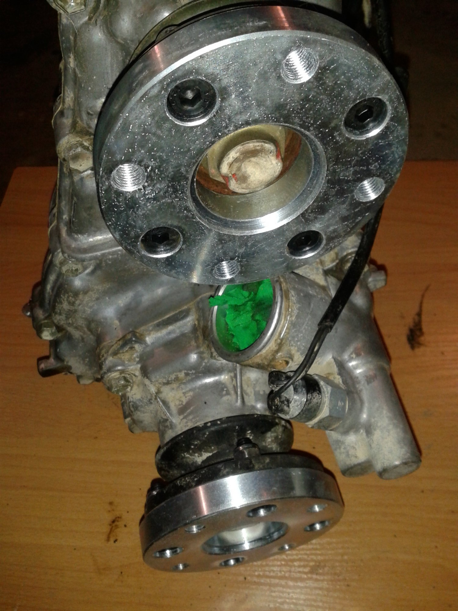

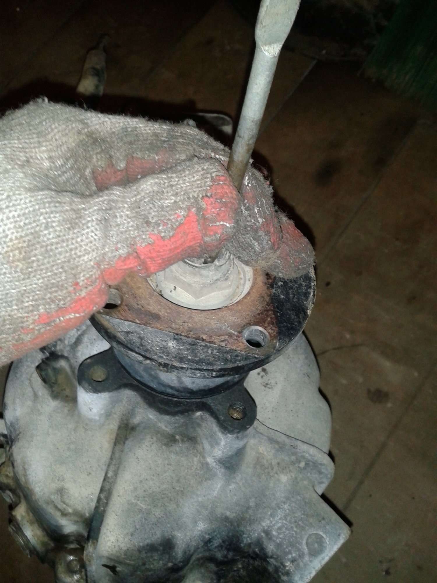

Снимаем задний фланец с РК.

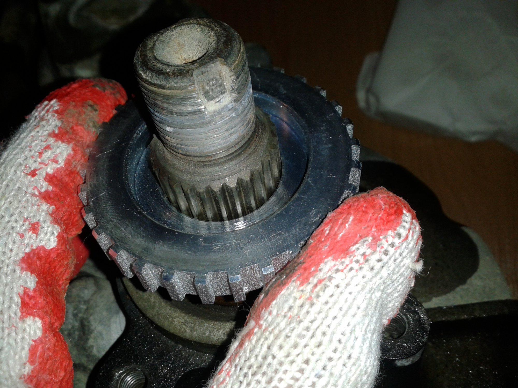

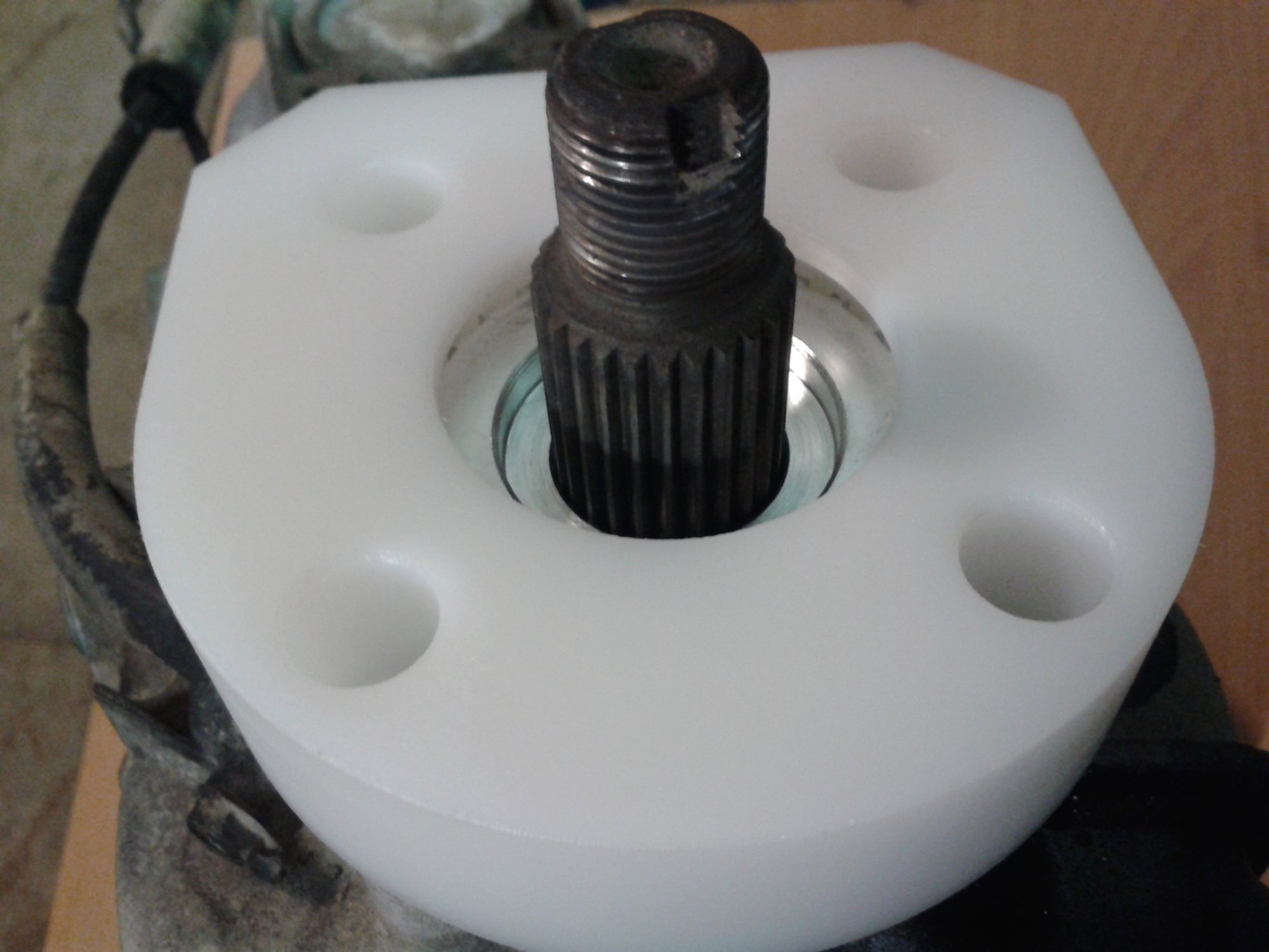

Одеваем звездочку датчика скорости. При необходимости прочищаем 4ре отверстия с резьбой вокруг заднего фланца с помощью метчика М8х1.25.

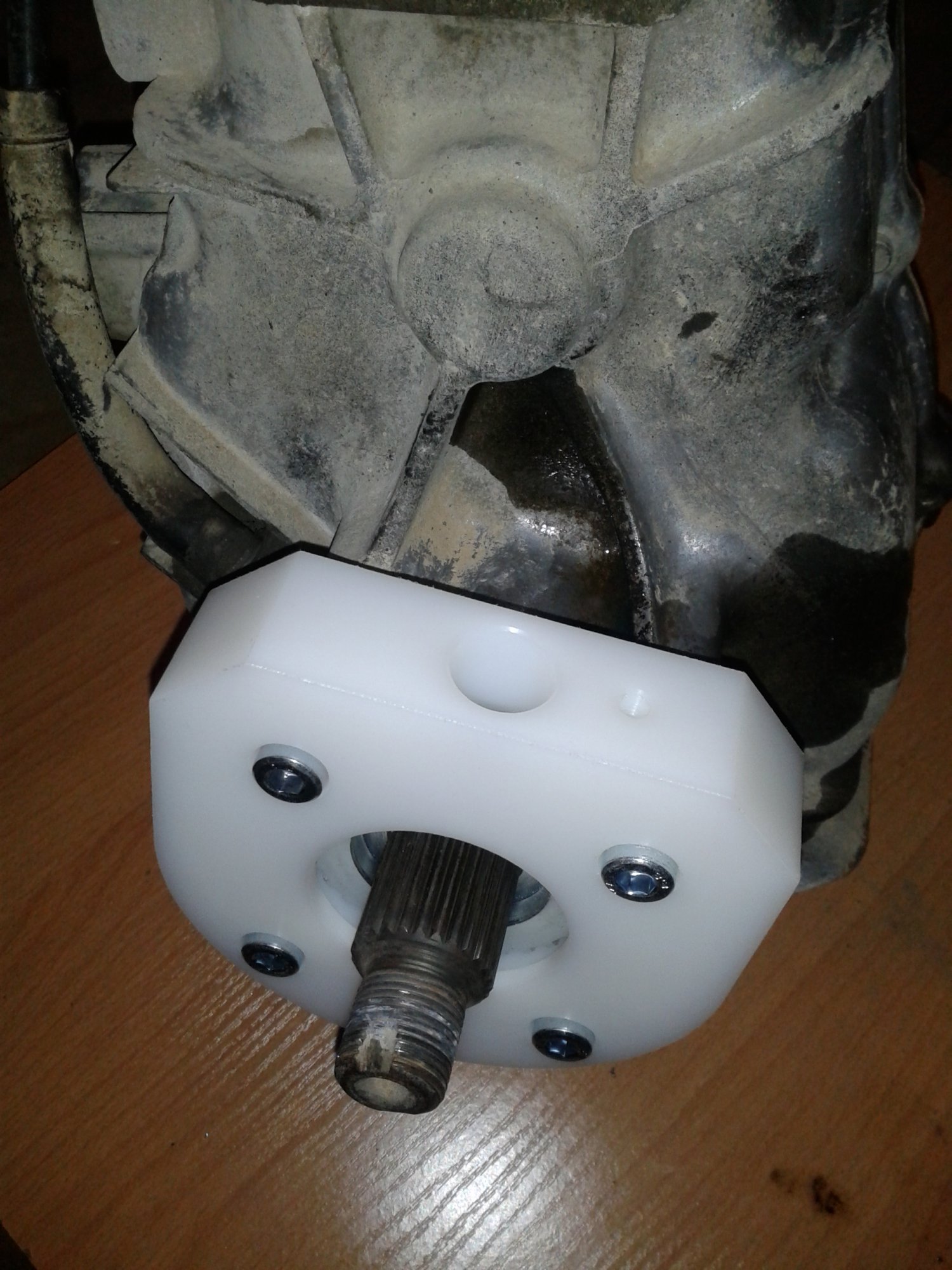

Одеваем капролоновый адаптер ДС и прикручиваем его к РК с помощью белых болтиков из комплекта.

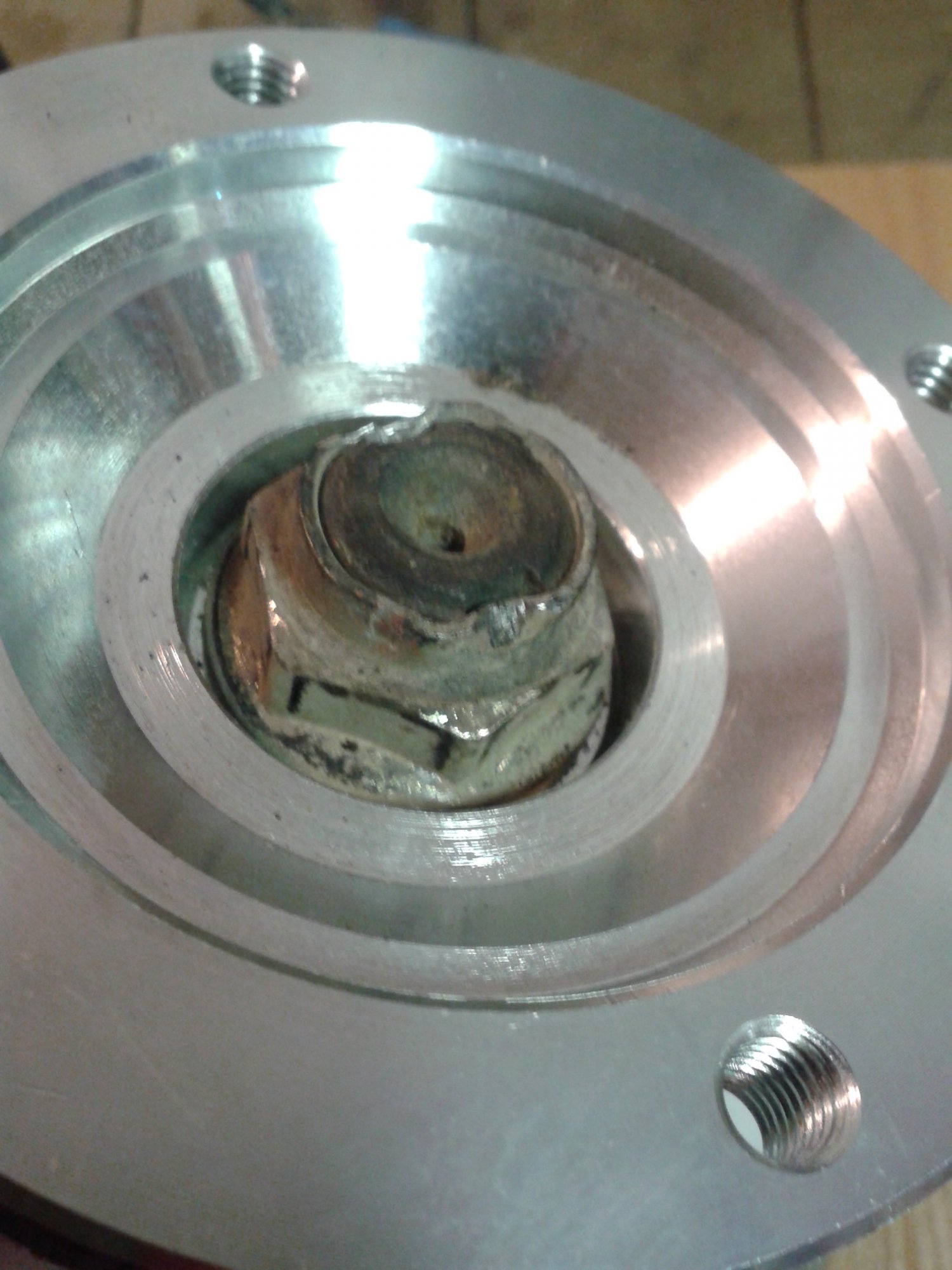

Одеваем новый фланец и закручиваем гайку.

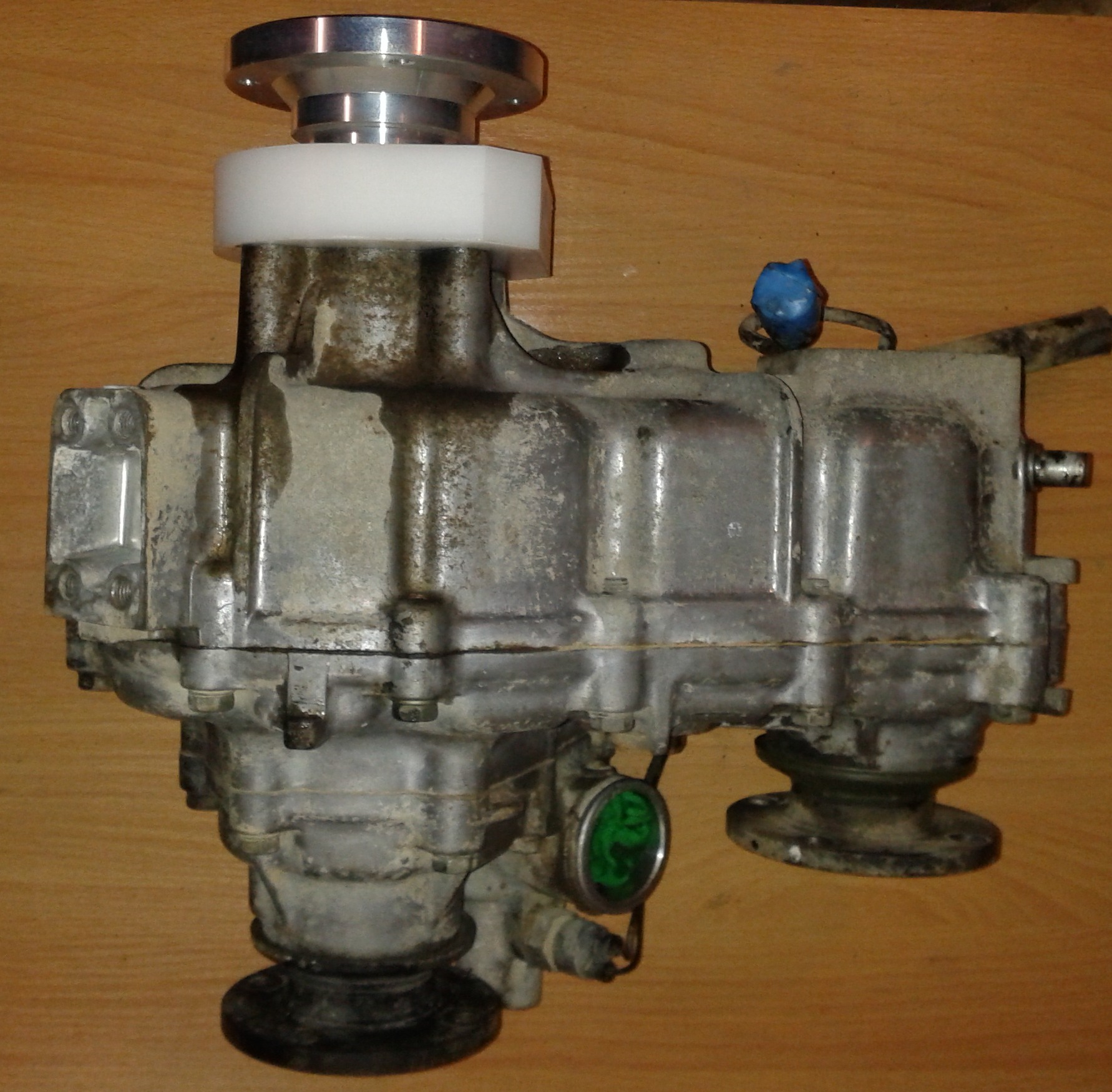

Раздатка с адаптером и новым фланцем.
Адаптеры-переходники на передний кардан и промкардан, прикручиваем с помощью черных болтиков и гаек из комплекта.

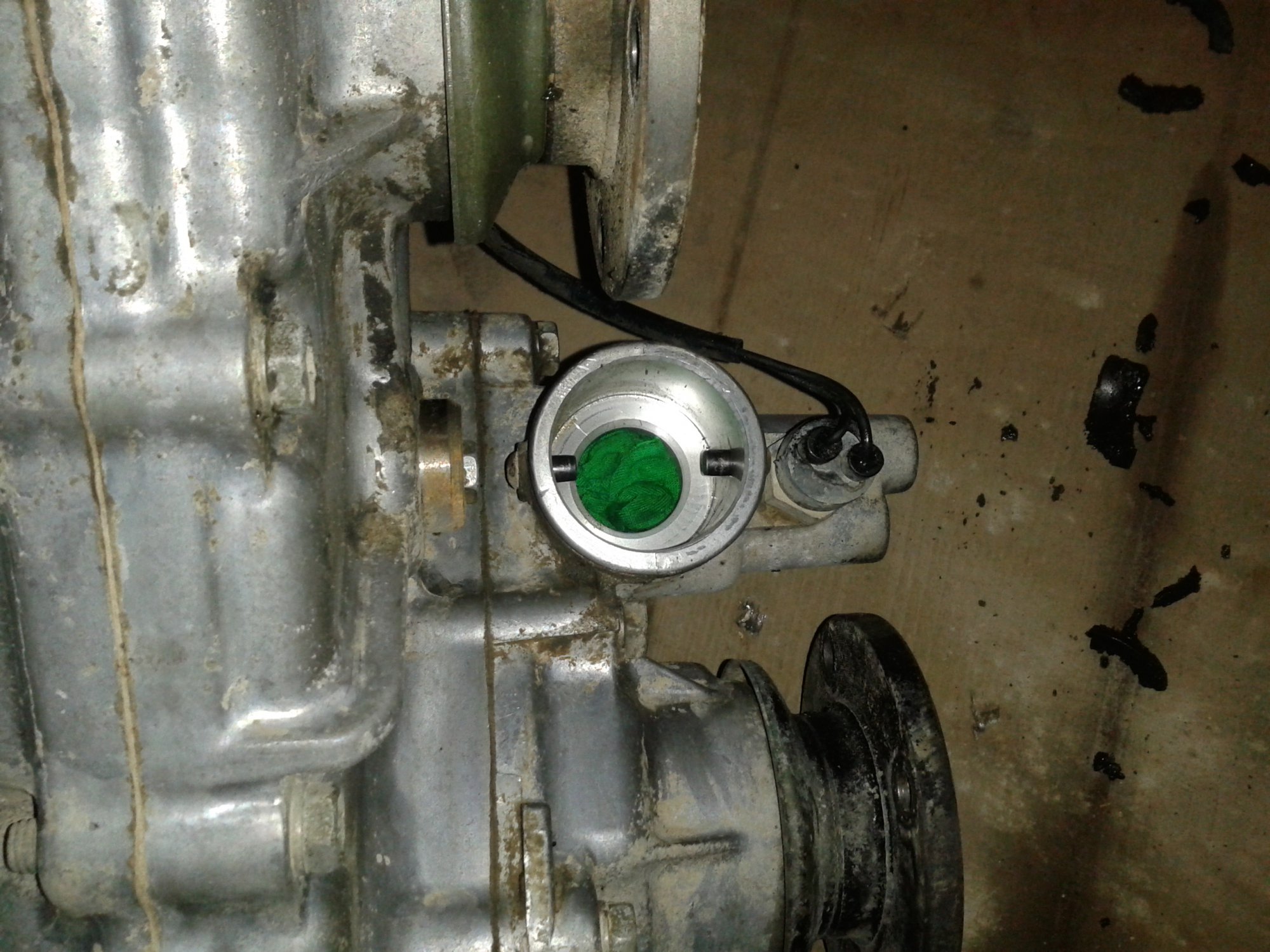

Из родной раздатки выкручиваем датчик скорости, вставляем его в адаптер и прикручиваем родным же болтиком.

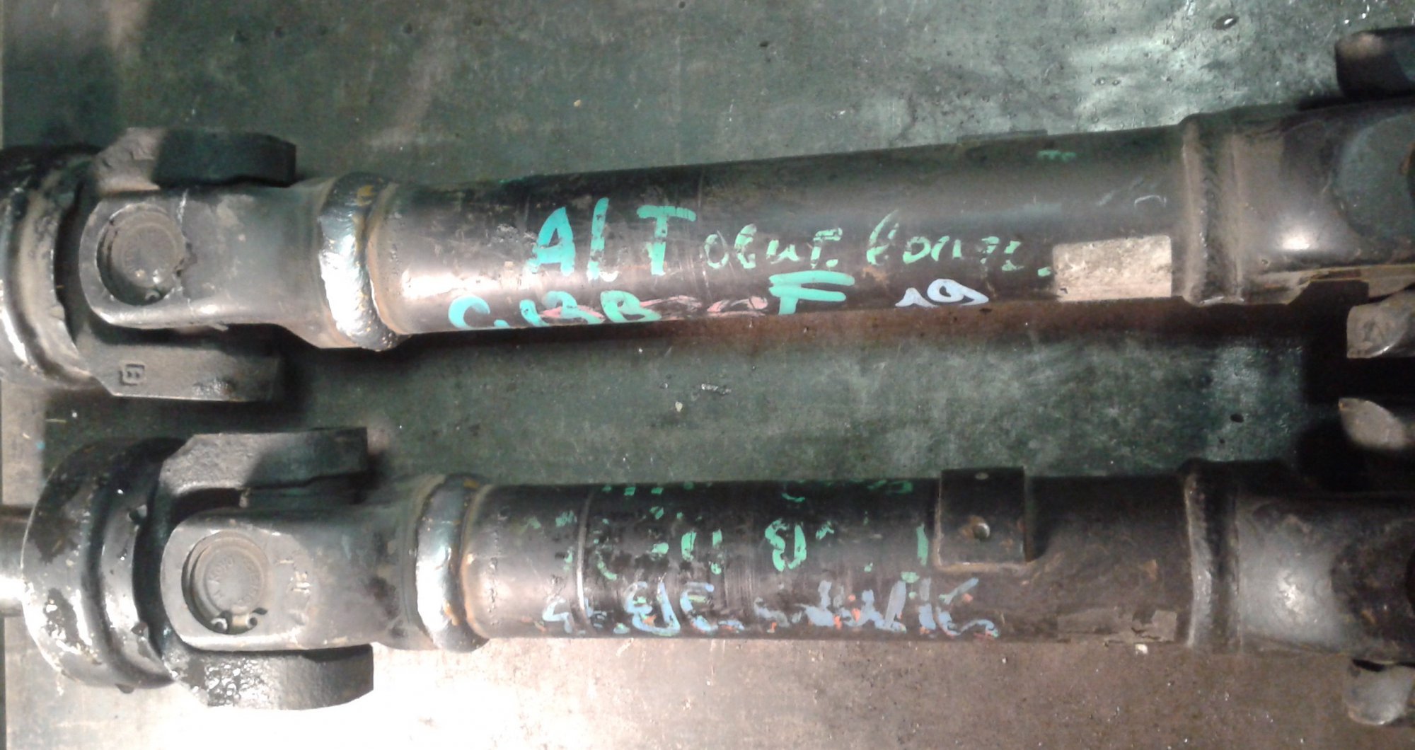

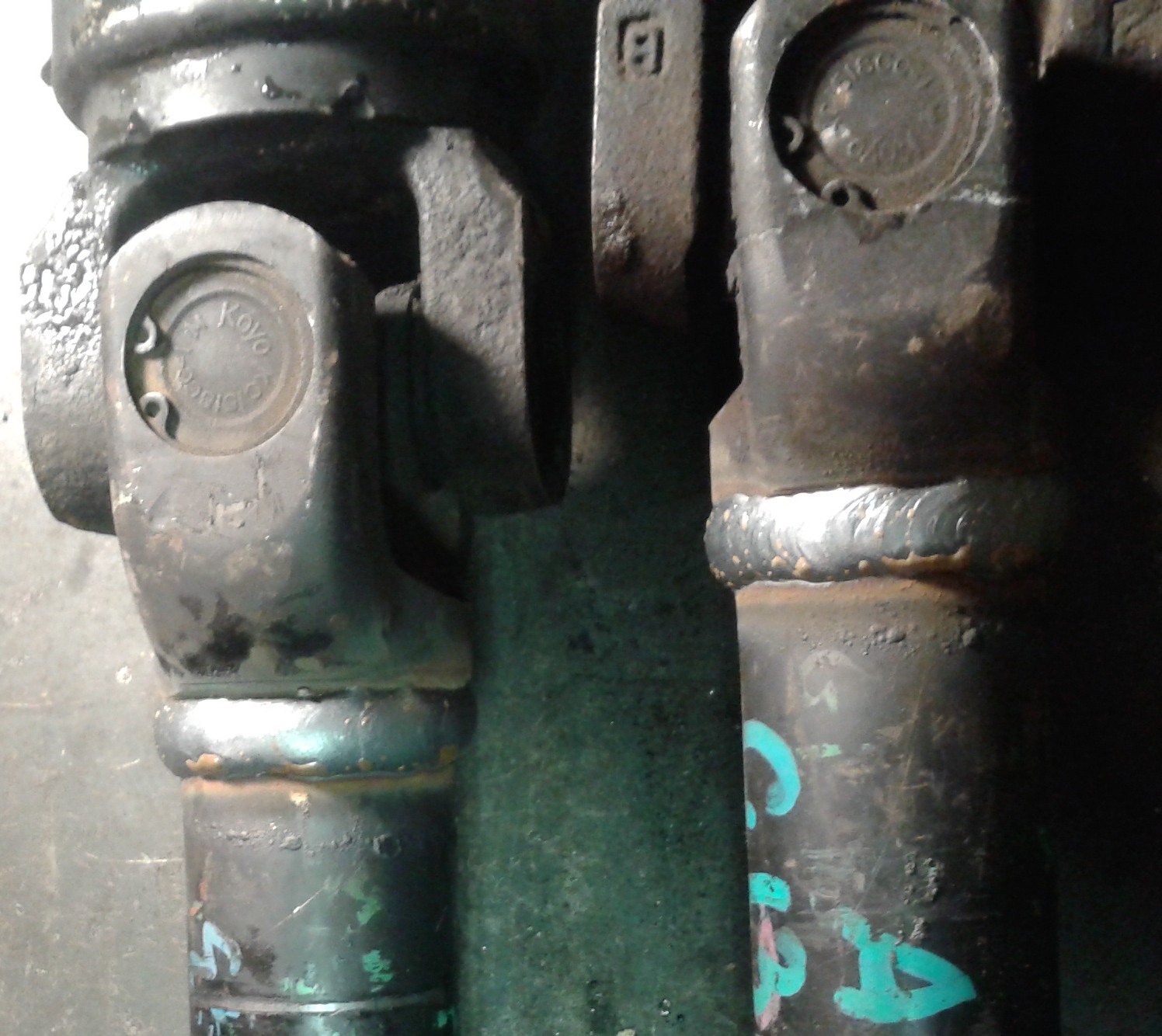

Больная тема — промкардан. Укорачивать нужно на 80мм. Для до-дореставловых джимников можно заказать у меня готовый за 3500р. Для МКПП и автоматных, у которых ручка АКПП переключается лесенкой есть два варианта:
  • вы присылаете мне свой кардан, я вам его укорачиваю, цена 1500р.;
  • если у вас разборный кардан (на торцах крестовин стопорные кольца), то я могу вам прислать «тушку» укороченного кардана, чтобы вы переставили свою шлицевую. Такой фокус иногда прокатывает со старыми джимниками с МКПП. Цена 3500р.
Карданы укороченные. Сверху для АКПП, снизу для механики.
Гарантия, что кардан не расклеится по сварке пожизненная :)

g r e e n, А через щель между новым фланцем заднего кардана и адаптером датчика скорости грязь/вода туда не набирается? Не нужно ее чем нибудь закрыть?
g r e e n
2,742
655
Грязь и воду внутрь РК через эту щель насосать никак не может, потому что дальше на валу стоит сальник. Если на промкардан и на переднем сальники работают по цилиндрической части фланцев, то у заднего на выходном валу есть втулка, по которой работает сальник.
Надеюсь понятно объяснил.
sw91
13 Май 2009
Находка-Врангель
Jimny Wide,1998, G13BВ. Автомат.Toughdog 80 мм. MAXXIS MT764 235/75/15
Это я понимаю. А не будет ли датчику скорости плохо от набившейся грязи? не поломает его там? Что говорит опыт эксплуатации?
