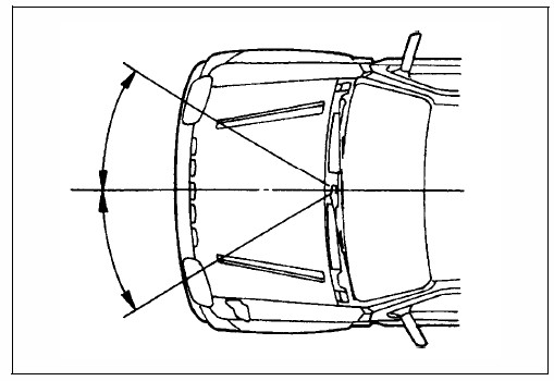

Проверяем на месте ли Airbag
Возможно, покупающим Джимни "с пробегом" это будет интересно.
Во-первых, сервисная документация уверяет о невозможности стирания кодов срабатывания подушек (AIR BAG SYSTEM 10B-13 в сервис-мануале) и проверка этой системы выполняется перед каждым запуском.
Во-вторых, практически сразу под рулевым колесом есть два винта, открутив которые легко изымается (там нет клипс) блок airbag (это то, на что нажимаете для гудка, кнопки клаксона находятся там же). Свернутую подушку будет видно в отверстия с обратной стороны, ее модуль опечатан бумажной пломбой. Инструкция рекомендует снять минусовую клемму с акумулятора во время этой процедуры.
Airbag в Джимни не сработает при боковом ударе, ударе сзади, перевороте и небольших фронтальных столкновениях.
Для определения удара у нас используются два дублирующихся датчика ускорения.
Пределы углов удара для срабатывания изображены на прилагающейся картинке.
Когда я выбирал Джимни, у некоторых были видны следы восстановления именно в этих зонах, что не очень хорошо.
