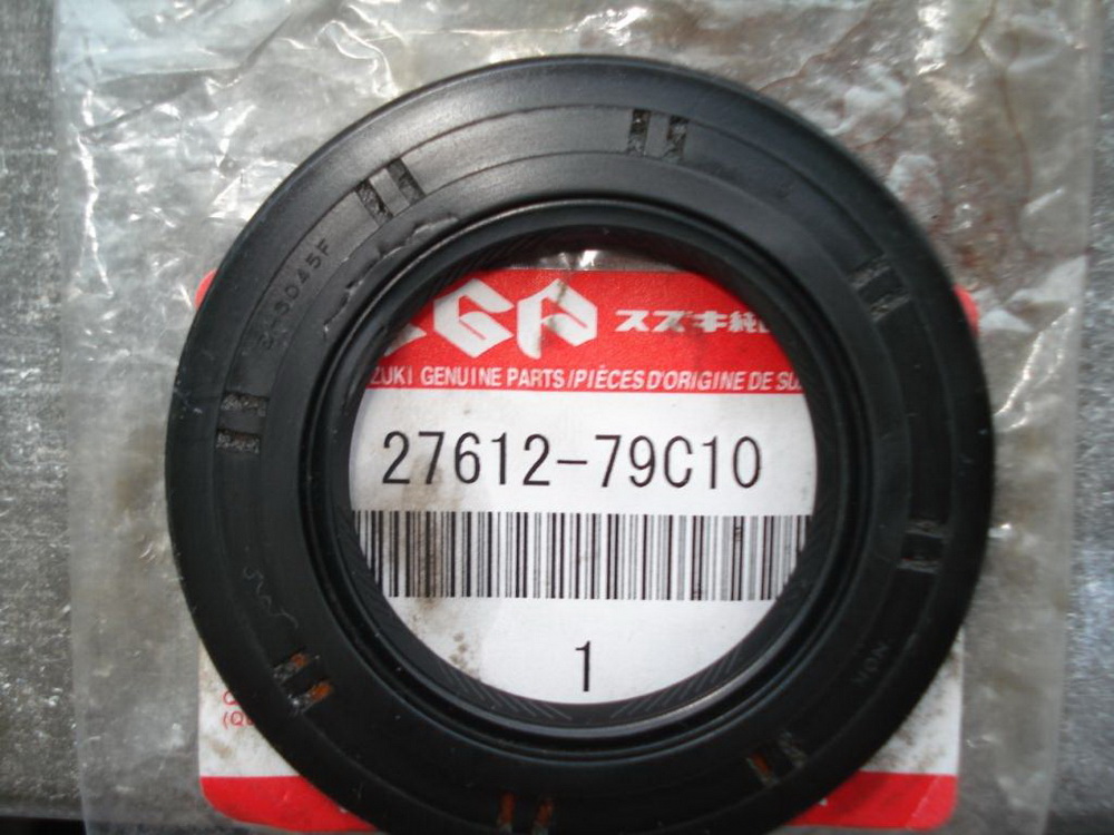

В ноябре заменил подшипник передней ступицы колеса - левый
а после зимы в мае сальник 27612-79C10
течи как таковой не было, уровень масла в АКПП не менялся,
но вокруг этого сальника всё забрызгано, поменял.

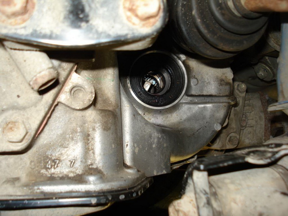

у меня вот из левого выхода привода из коробки масло капает потихоньку. надо менять сальник. в exist 300р стоит.
Стоит поторопиться с заменой! Коробка, особливо полноприводная МКПП не любит утечек масла. А утечки имеют неприятную привычку неожиданно резко усилиться, так что есть вероятность не уследить и тогда... пожалеешь, что вовремя не раскошелился на 300 руб. за сальник.
Бум понадеяться, что тебе не придется искать новую коробку.;)
Сальник заказал еще на неделе, сегодня забрал. завтра (вс. 16.08) еду на эстакаду, буду сам менять. заодно и масло в коробке поменяю. хотя по пробегу 100 000 надо только в заднем редукторе заменить. ;)

Ага, я тоже купил сальник (260 руб), завтра отдаю машину на замену этого самого сальника. заодно тоже подпихну им масло для замены (правда всеже так и не купил синтетику, а это полусинька, ну да фиг с ним, просто чаще менять буду).
Ну чтож сальник мне поменяли. цена вместе с моей просьбой посмотреть ходовую вышла в 2000 руб.

поменял сальник, а сегодня смотрю - все равно течь. Рыдаю!
че делать? вроде все ровно запрессовал. и шрус вроде до конца вставлен.:(

да я зачистил место под шрусом от всей грязи. Видно,что масло свежее. Может излишек выдавливает?

Излишек в МКПП вы просто не зальете...

морда машины была на домкрате. Да и этакада не отличалась горизонтальностью.

Это не излишек вытекает. При лишних 200мл масла давление так не возростает...
согласен.
методом исключения - остается только прокладка за цапфой. колечко такое. в субботу буду опять разбирать и смотреть :(
прокладку заказал в эксисте. надеюсь до субботы или воскресения привезут.
