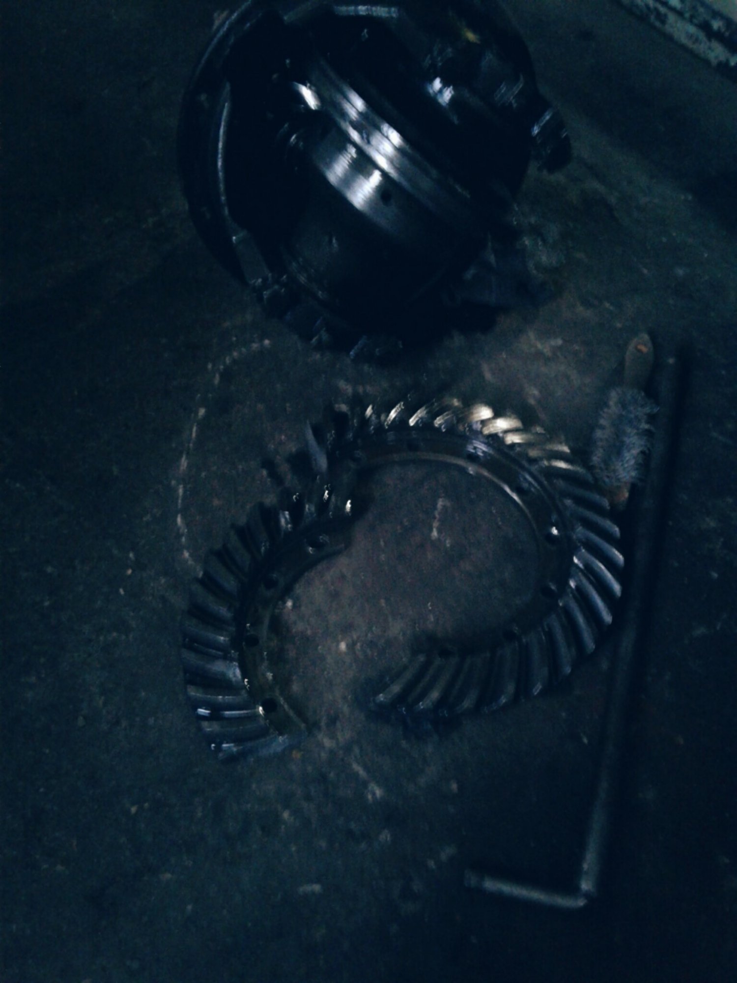

Сварка будет нести усилие только от проворота.
В том то и дело что не будет ! У нас на работе на Маврах проблема ,срезает ведомую шестерню в заднем диф-ле ,болты сырые, и тут один гениальный механик му-ак, решил приварить шестерню к корпусу по кругу ,результат на фото

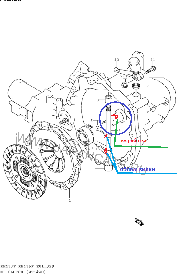

Здравствуйте, подскажите кто знает. Выработка на втулке первичного вала (место где гуляет выжимной подшипник) Подшипник заклинило, сломалась вилка. По каталогу эта направляюшая втулка как отдельная деталь не показана. Есть ли эта втулка как отдельная зап.часть или может есть отдельно новый "колокол" МКПП с этой втулкой? Как отремонтировать или поменять?[DOUBLEPOST=1504549199,1504547744][/DOUBLEPOST]Добавил рисунок
Юра_arhivod
21 Июнь 2017
SUZUKI Liana 1.6
Спасибо. Понимаю так, что остаётся только точить новую втулку и запрессовывать. Не знаете, прессуется на горячую или холодную?
