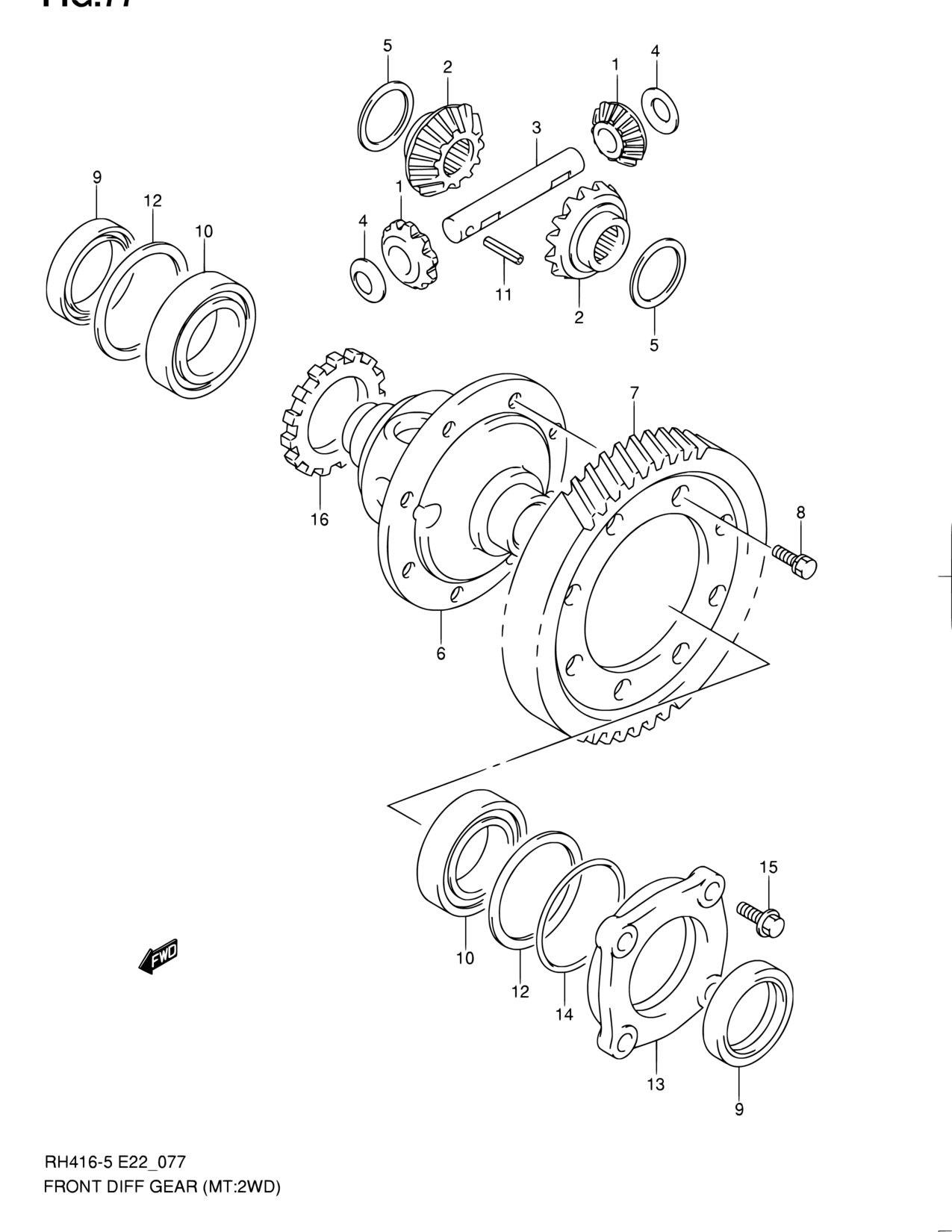

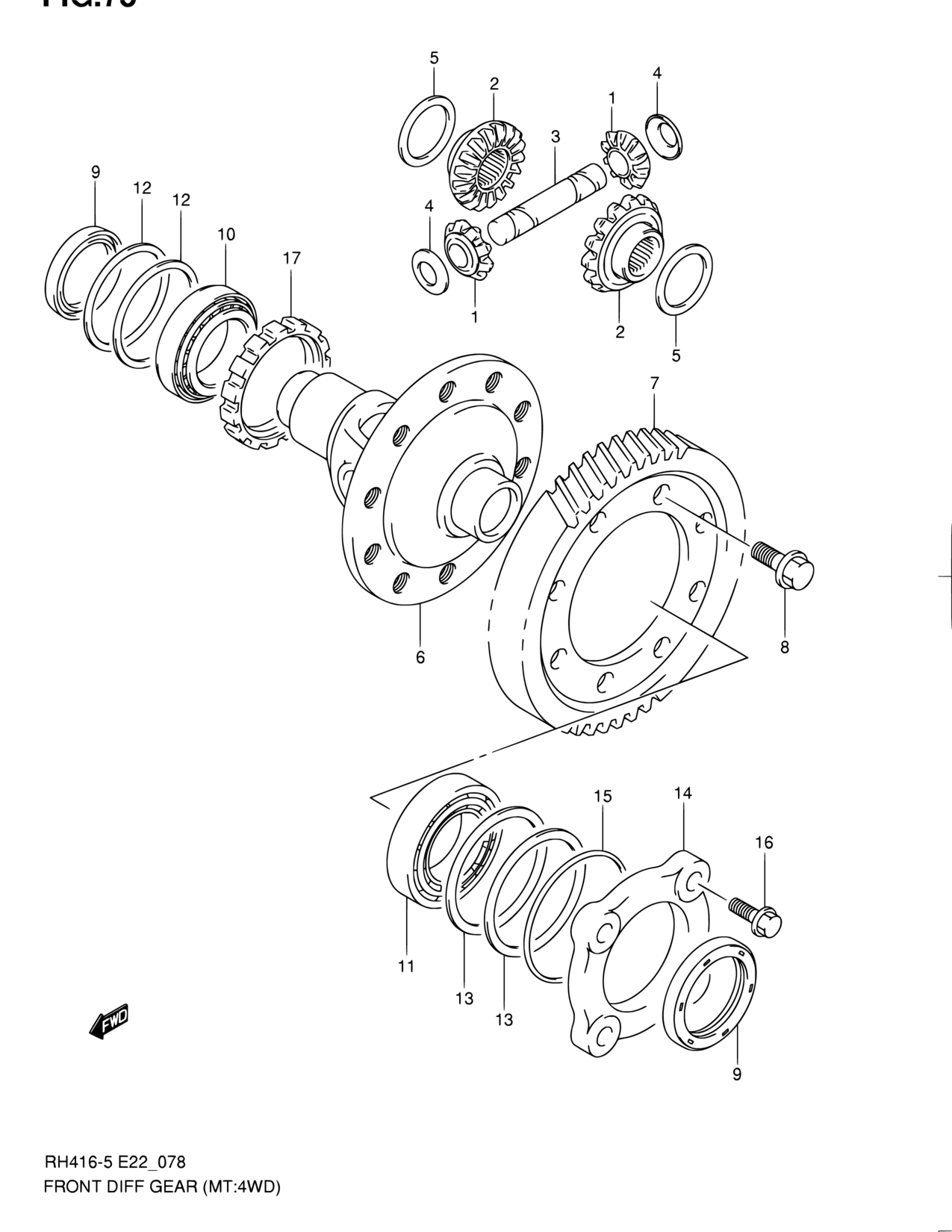

Всем добрый день, у меня на Лиане 4 вд пострадала главная пара в коробке, может кто подскажет, подойдет ли пара от 2 вд. Буду благодарен за помощь.
На полный и передний привод главная пара отличается![DOUBLEPOST=1506711692,1506711577][/DOUBLEPOST]

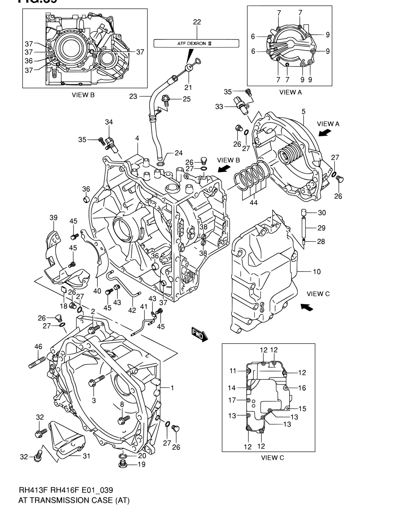

вот полезете туда...
Вы привели схему автомата, но речь скорее всего про МКПП.[DOUBLEPOST=1510221236,1510221120][/DOUBLEPOST]

8,879
5,203
Можно, только кроме МКПП нужно еще куча всего. У Касика спросите, он как доктор вам точное лечение назначит.
Да, уже не раз писал тут на форуме...
1. МКПП 2WD – от 15000 руб.
2. Продольная балка крепления двигателя («лыжа») б/у – от 2000 руб.
3. Втулки, прокладки и болты крепления продольной балки
4. Кронштейны крепления передней и задней подушек – 3 шт. по 500 руб.
5. Подушка передняя и задняя б/у – от 1000 руб. , новые - от 2700
6. Правый промежуточный вал 2WD б/у - 4000, новый - 7.000 руб.
7. Левый приводной вал в сборе б/у – 6000 руб., новый - 10.000 руб.
8. Маховик МКПП 2WD б/у – 2000 руб.
Задний мост можно оставить как есть, можно переделатть...
Т.о. вложений потребуется от 35 тыщ.

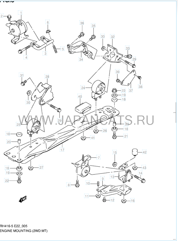

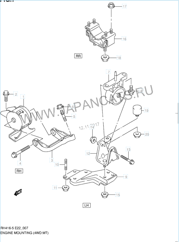

Извините за возможно лишние вопросы, но мне не совсем понятно.
Зачем нужна продольная балка, и подушки двигателя?
Просто пока склоняюсь к варианту переделки на передний привод.
8,879
5,203
Потому что без них никак!
На полном приводе сзади подушка крепится к хвостовику раздатки, возле кардана. На переднем приводе нет аткой раздатки и хвостовика, подушка крепился через пронштейн к двигателю и родол ной балке. И добавляется передняя подушка
