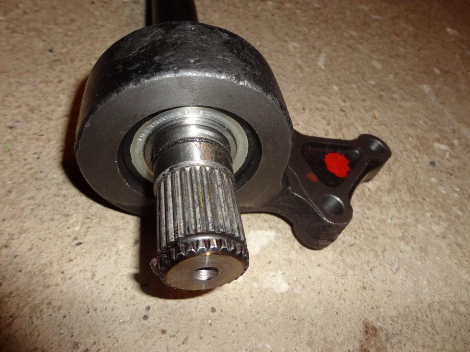

шлицы на промвал\граната обычно срезаются где, на валу, или все таки на гранате?
Это не имеет значения, менять комплектом.
менять придется комплект, а значит разбирать коробку,
Ты не понял устройства. Промвал просто вставляется в коробку, так же как и левый привод в неё вставляется.

У меня нет сейчас правых приводов, и новых оом.валов и шрусов нет у поставщиков в наличии, а под заказ - долго и дорого.
Дмитр, это ты писал про Игнис, а на Лиане такого не бывало, не встречал ни разу, чтоб правый привод был без пром.вала. колхозить вал - надо новый где-то вытачивать нужной длины, подобрать шрус... У меня нет токарей, увы. К тому же на полный привод, я так полагаю, не пойдет без ром. вала, там раздатка мешать будет, не будет достаточно места для "гуляния" вала.
Мысль хорошая, надо робовать, но нужен токарь и материал качественный... увы, не имею этого. Были бы, наверное, наладил бы производство пром.валов. Еще бы шрусы научиться делать...

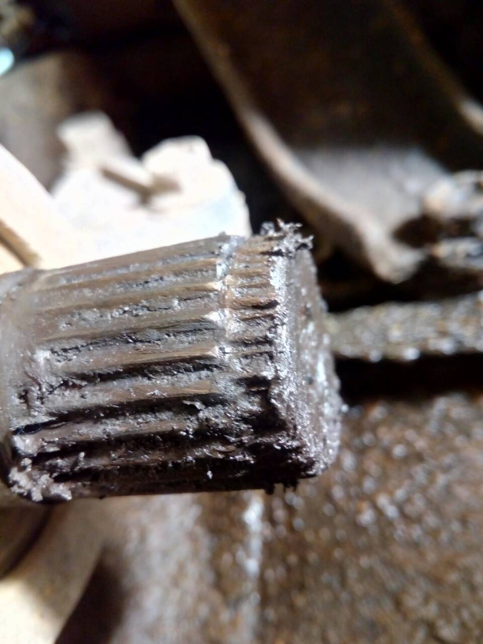

Спасибо всем! Итоги: вырвало внутренний шрус с промвала. Ввиду среза стопорного кольца и его канавки. Д.б так: (первый снимок)
А стало так)
Результ: проточили новую канавку, промыли все, шлицы почти в норме, на будущее менять пару, но пока все, с новой стопорной шайбой стало просто замечательно.

отступив от края ещё 3 мм. И граната согласилась залезть на промвал глубже на 3мм? И она не уперлась в подвесной подшипник? И промвал не уперся в донышко гранаты? И длина шлицов на промвалу оказалась с запасом?
