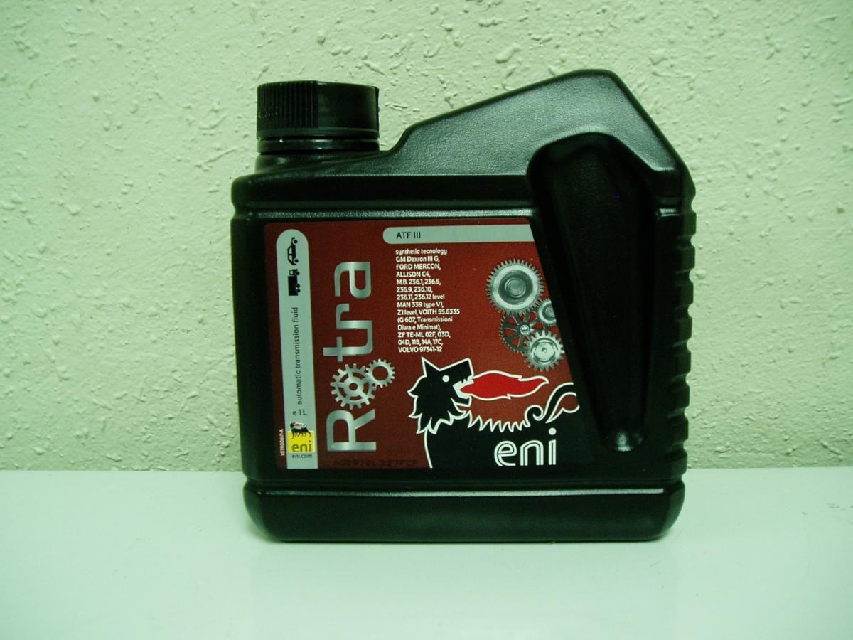

Коллеги , хотел посоветоваться .
На Джимке сейчас 68 тыс. пробега , судя по сервисной книжке предыдущего владельца, жидкость в АКПП не менялась. Думаю залит там сузуковский ATF-3317 .
На щупе написано Dexron III .
Собственно есть 8 л Eni ATF III . Хотел сделать несколько частичных замен. Но я что то немного боюсь , нормально смешаются эти жидкости или нет ? Вообще эта жижа подходит для Jimny ?
Канистра с новой жижей такая , соответствует стандарту Dexron III G .
Отвечаю на свой вопрос. Жидкости смешались нормально , вроде даже стало лучше(по ощущениям) переключаться . ;)
Менял частями , раз в 300 км , сливал 1850 мл , заливал столько же, сделал 4 таких замены.
