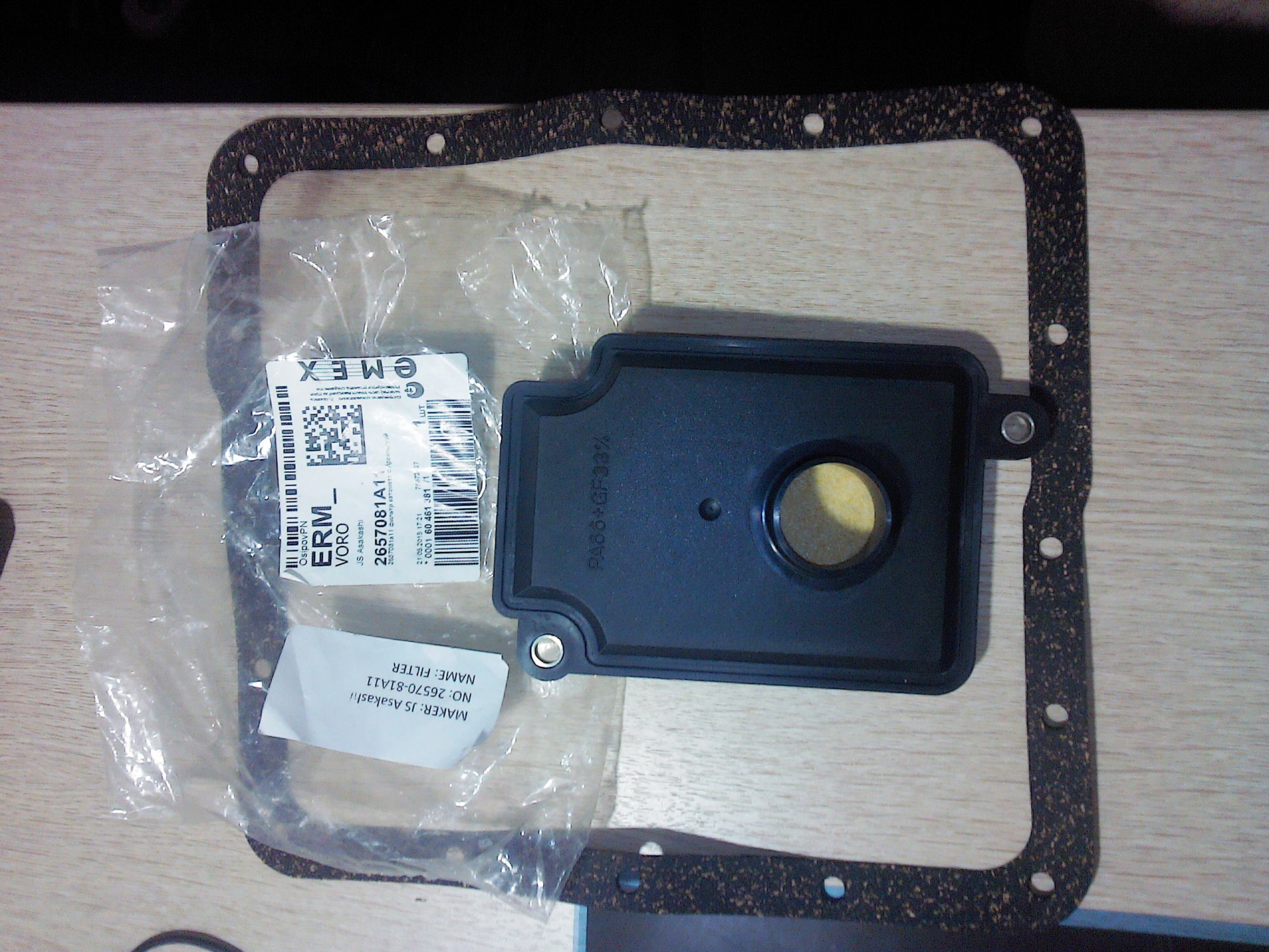

Подскажите по не оригинальным фильтрам, что поставить можно? Вот такой мне выдает
Jobber 26570-81A10 цена 850р, оригинал 2500.
Я обычно предлагаю купить сетчатый фильтр АКПП в недорогом аналоге, т.к. неважно китайская сетка или оригинальная, а вот если в аналоге в комплекте предлагается прокладка поддона - не ставьте её!!! Покупайте сразу оригинальную прокладку поддона!
ВНИМАНИЕ: эти аналоговые прокладки все сделаны из дешёвой резины или пробки, которая расползается через неделю!

По дешёвке и с прокладкой на мой JIMNY 2008г. не подошло. На 95т. родной фильтр был в идеале.
Это палево какое-то, у меня оба фильтра, которые я заказывал, были металлические![DOUBLEPOST=1453670444,1453670292][/DOUBLEPOST]
По не оригинальным фильтрам кто-нибудь скажет?)
Cob-web SF509
JS Asakashi JT514
Оба по 2 тыщи стоят, притом что оригинал 26570-76J10 стоит 3 тыщи на экзисте. Я б не экономил;)
