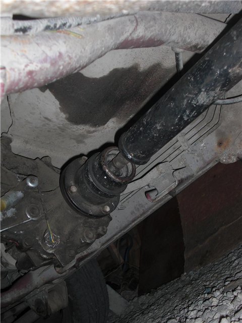

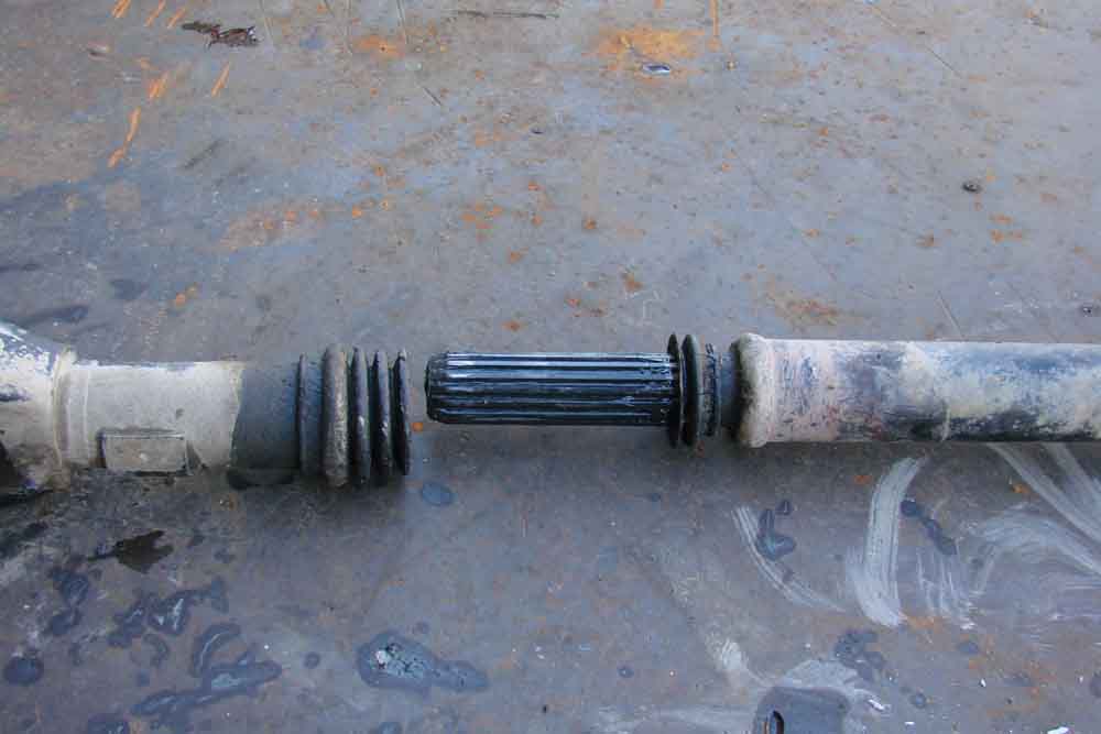

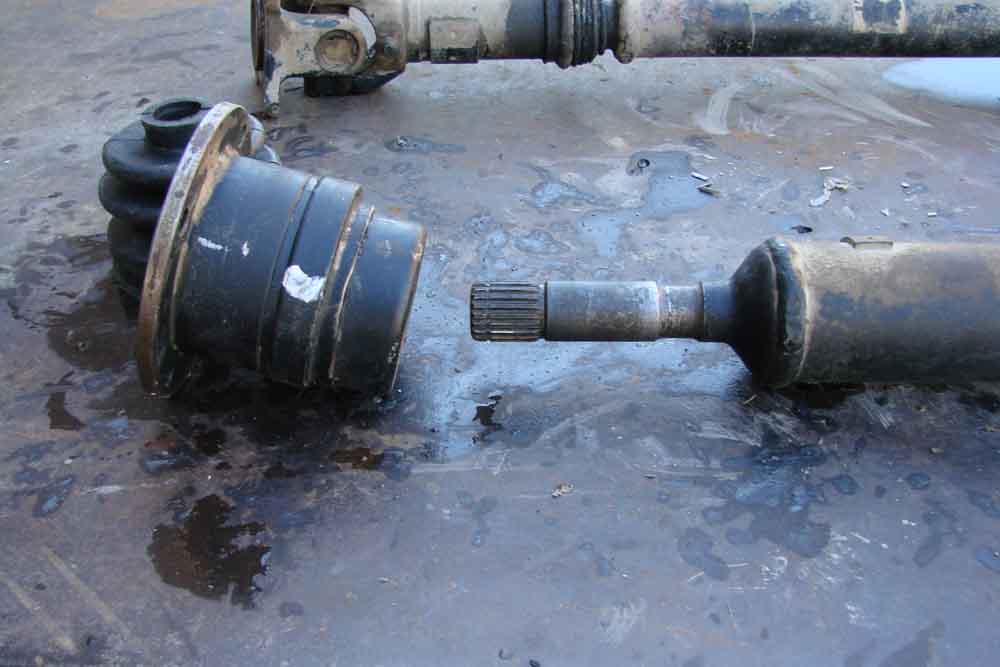

В общем в эти выхи поменял свои злополуные пыльники на карданах.
Про передний рассказывать особо нечего все оказалось просто, снял кардан да поменял предварительно набив пыльник смазкой и вымочив все это хозяйство в бензике(соляры под рукой не оказалось).
Про передний все оказалось не так просто. Пыльник там с одной стороны видать на горячую посажен, вырезал я его все снял. Померял имеющийся пыльник- нихрена не подходит( кстати кому нужны размеры: меленький 19 большой 75) пришлось срезать болгаркой не нужные части дыбы пыльник одеть. В общем в итоге все получилось.
Заодно поменял масло в мостах, раздатке и движке. В переднем мосту была эмульсия. В мосты и раздатку залил присадку «керамику». Гул кстати после замены пыльников пропал! Заодно снял раздатку и сфоткал сапун (фото в теме про сапуны) остальные фотки ниже.
Lavruhin
Изменник!
20 Июнь 2008
1,921
704
Пока нет
Ответ: пыльник заднего кардана
Уточню про пыльник ШРУСа заднего кардана.
Спилил верхнюю часть корпуса ШРУСа как и bobka. Дальше вытаскиваем стопорное кольцо самого шарнира, и сам шарнир.Ну там все промыть и т.д. и собираем смазав все смазкой для ШРУСов. Пыльник подошел от ОКИ (ВАЗ-1111). Диаметры 19-75, но пыльник надо меньшего диаметра иначе он просто болтается.Хомуты подошли для пыльника внутреннего ШРУСа от ВАЗ-2108-21099. Пока проехал всего чуть чуть - держится. Если развалится то отпишу сюда.
P.S. Кстати корпус ШРУСа у меня выглядит чуть по другому чем у bobka.
Ищи пыльник FB2115 и будет тебе счастье!

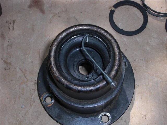

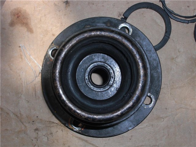

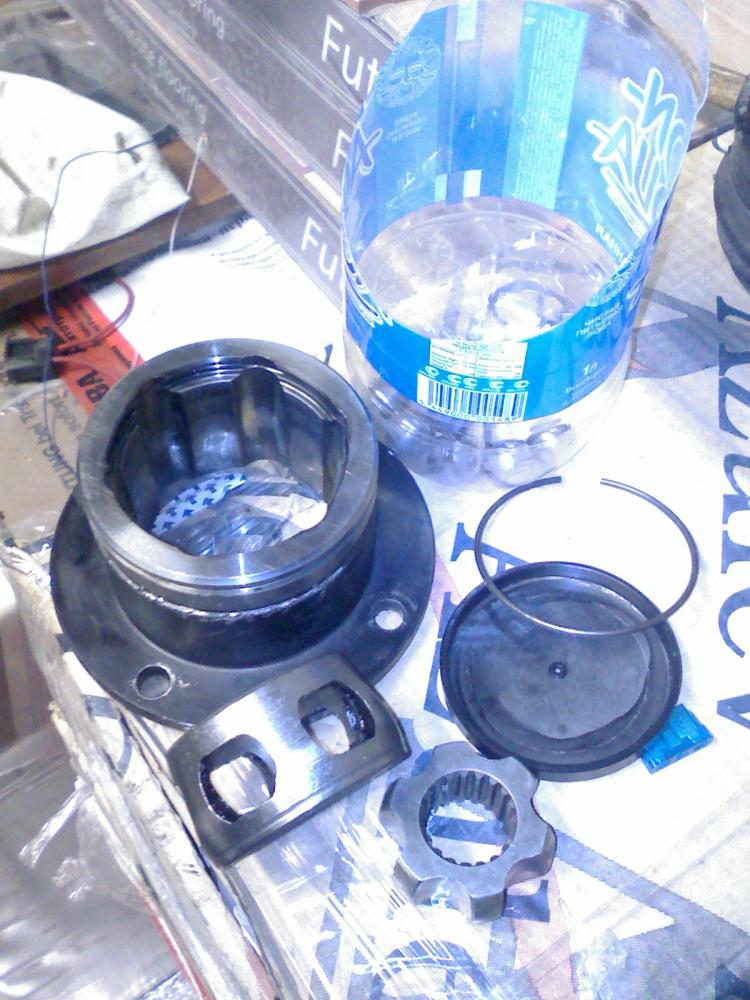

Сегодня провёл операцию.
Разобрал шарнир, вырезал старый пыльник. На кожухе имеется канавка, достаточно глубокая, судя по всему от завальцовки, её и постараюсь использовать для фиксации нового пыльника.
Пыльник входит в кожух плотно, но его явно надо подрезать, что бы не торчал наружу.
Подрезаем
Кольцо для фиксации пыльника в канавке кожуха сделал из велосипедной спицы, она достаточно пружинит и главное доступна.
Креплю пыльник на валу
собираю узел.
Вот результат
посмотрим теперь, как будет служить.
Так выглядит после суточного "трофи"-
Новый пыльник обеспечивает перемещение внутренней части от одного крайнего положения до другого, хотя это наверное излишне.
Без "болгарки" правда всё равно не обошелся, правда резал не метал, а канавку для кольца, на резиновом пыльнике, для лучшей фиксации. Резина очень толстая, около 3-4 мм, не продавливается. Фото не вышли, перестарался с расстоянием, нет фокуса, куплю еще один пыльник, сделаю фото, добавлю.
С уважением, Анатолий.

Как вы его (ШРУС) разобрали?
Мне мозгов хватило только на то чтоб срезать ту часть которая мешает выходу стопорного кольца. Как снять это кольцо не срезая?
Выпрессовка задней пластиковой части?
A.N.
30 Декабрь 2008
285
80
Липецкая область Елец
Сузуки Джимни, 1998г, G13BB, 1,3. 16V. Размер руля не знаю...но АКПП.
Чтобы выпрессовать заднюю часть (у меня она, кстати, стальная обрезиненая) достаточно держа в руках кардан за корпус ШРУСа стукнуть противоположной крестовиной пару раз о какое нибудь бревно вдоль оси кардана - задняя часть и вылетит.
После этого можно разбирать что угодно.
Ну или как вариант, упереть во что нибудь кардан, а стучать киянкой (или резиновым молотком) по корпусу ШРУСАа.

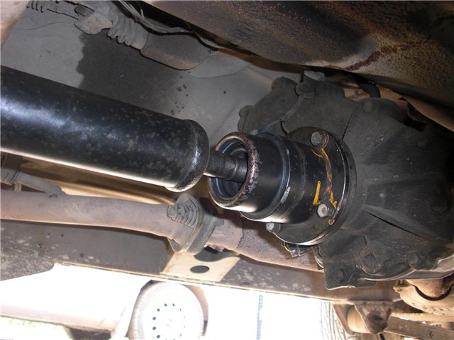

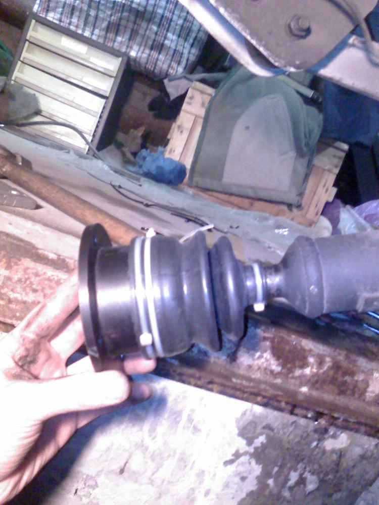

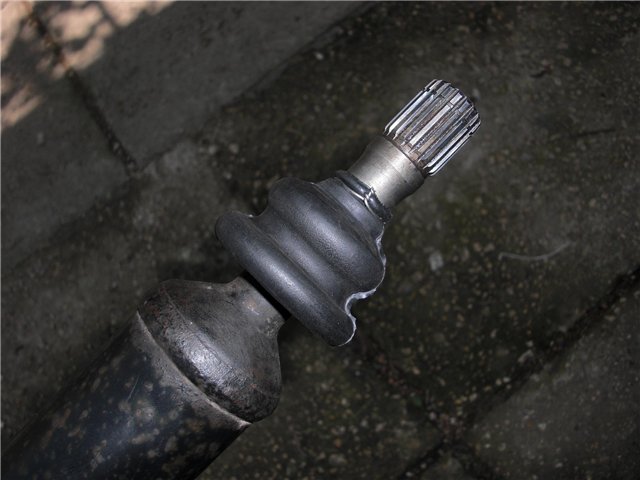

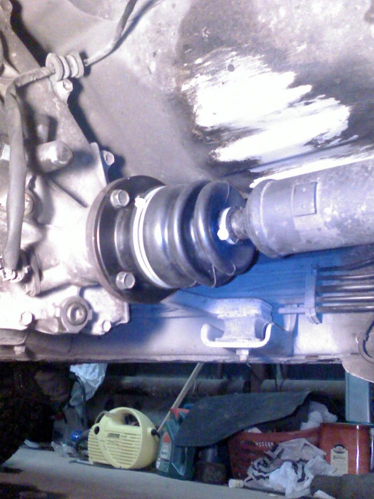

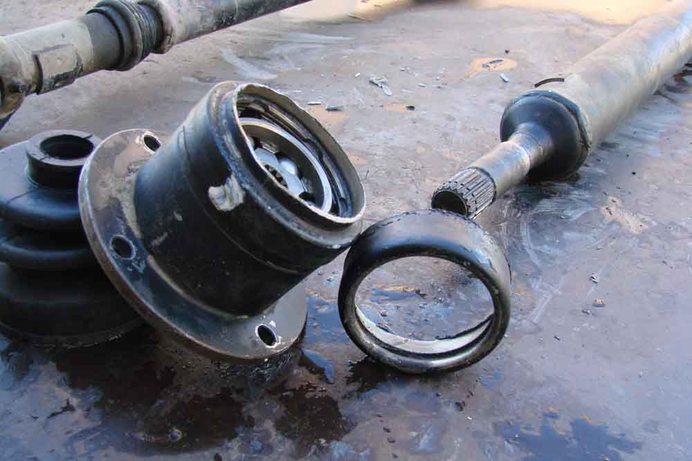

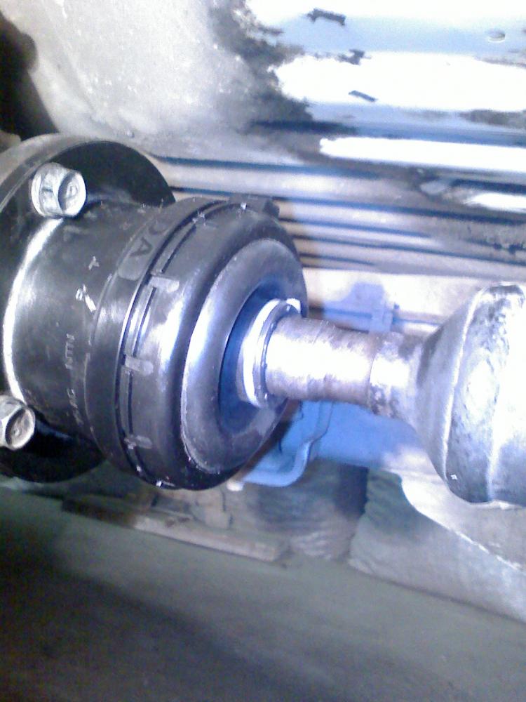

Привет всем!!! если кого еще интересует пыльник на шрузе заднего кордана?
Буду рад поделиться своим опытом!
причем дважды он был ошибочним и печальним))) третья попытка успешная, все ок!
ilya@джимник
4,067
497
Енот
А что за штука на третьей картинке? Не похожа на остальные.
Jeca™
5 Сентябрь 2007
ЯНАО
Suzuki Jimni 2002г., двигатель М13А, коробка автомат, руль правый.

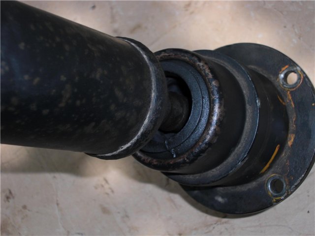

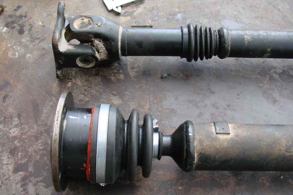

Первые три снимка это тот вариант который успешный, взят пыльник кордана от нивы, а на четвертом снимке это пыльник от оки, он разлетелся уже спустя 3 месяца, хоть и вставлял шайбу из капрона чтобы смаска в пыльник не сползала со шруса...
Да, и ездить с пылниками от шрусов приводов переднеприводных авто не комфортно... не расчитаны они на такие обороты центробежные силы дают о себе занать, высокая вибрация и т.п. в конечном итоге он попросту рвется...
Видел предидущии снимки кто-то ставил пыльник от ауди, на них тоже отчетливо видно что вовремя работы его прекашивает, инетересно на сеолько его хватило?
и к тому же не понимаю почему не сняли старый металический кожух от пыльника, а прямо на него закрепили... конструкция вообще не надежная, причем срезать его удалось без особого труда.
Jeca™
5 Сентябрь 2007
ЯНАО
два одинаковых это от НИВЫ а весь такой гофрированный это от ОКИ
LaCrema
7,747
2,063
На 3ей картинке пыльник весь спрятан внутрь и какая-то пласмасска снаружи - вот это что и от чего?
