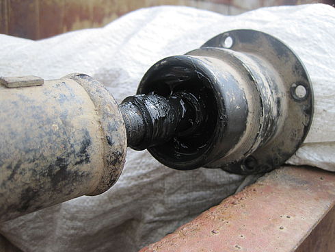

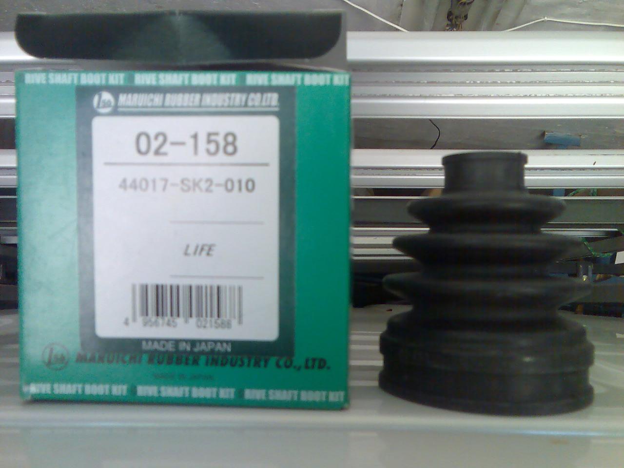

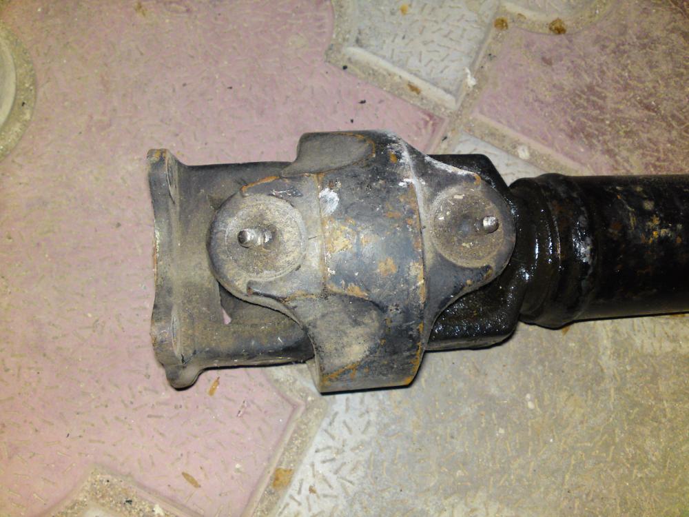

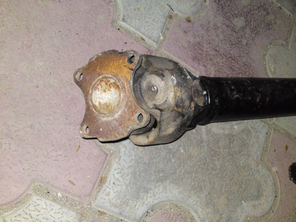

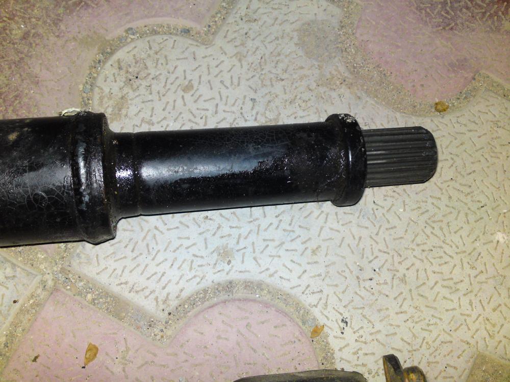

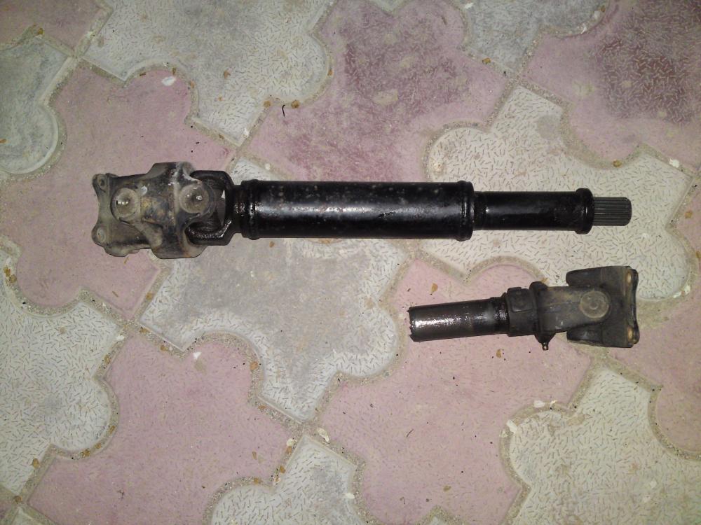

Как и обещал фото кардана используемого вместо заднего Джимкиного!
в раздвинутом состоянии он 76 см в полностью сжатом 69 см у меня он стоит с проставкой удленительной 1.5 см
большой шарнир там где две крестовины ставится к раздатке там где одна крестовина на редуктор моста!

Что за проставка? Раньше не фигурировала...
я навсякий случай ставил проставку на флянец заднего редуктора потаму что на подъёмнике когда колёса висят у меня 79 см от флянца РК до флянца редуктора заднего моста

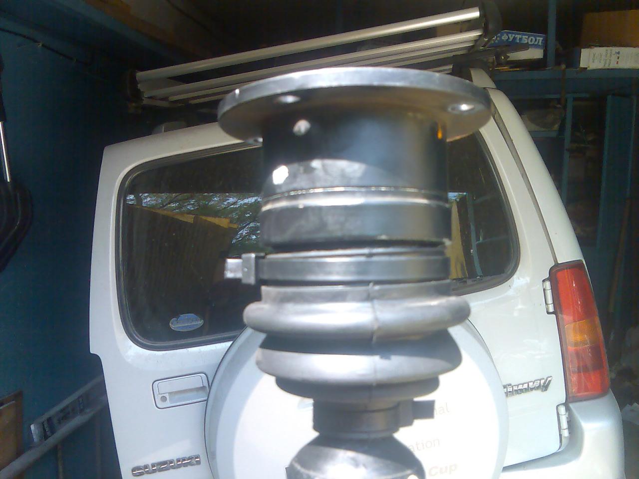

силиконовый он мягче у меня типа такого натянут от нивы, зиму отъездил щас езжу держится, время от времени смотрю на него, проверяю, но железные хомуты думаю могут давать вибрацию, у меня на стяжках пластиковых, пока полет нормальный

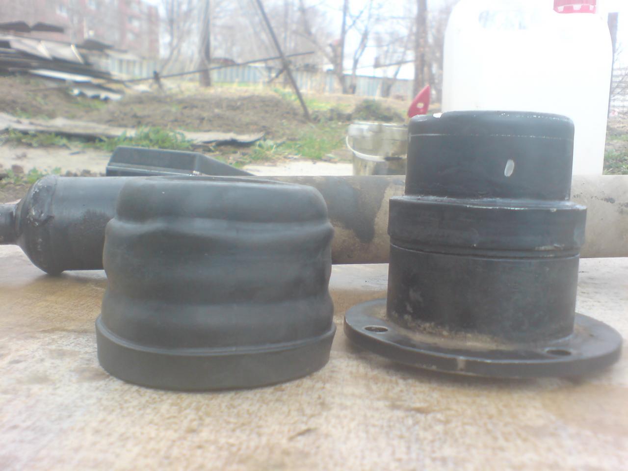

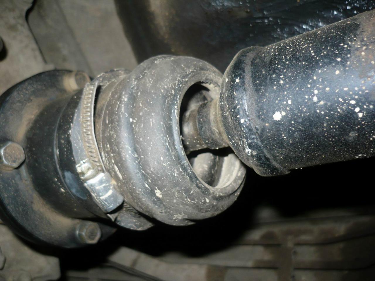

тоже рвался пыльник причем уже 2 раз.
1 был родной при замене немного сним занимался сексом так как 1 проблема была при разборе а вторая при сборе.
и так меня второй раз разобрал быстрее чем в первый и так
чтобы его разобрать не обязательно использовать Болгарку, достаточно иметь съемник (у меня были тока большие) либо рожковый ключ на 24 и молоток, я думаю поймете как пользоваться ;),
дальше купил пыльник от чего не знаю брал по размера 70х22,
дальше смотрите по фото:
вывернул на изнанку засунул внутрь натинул хомут и воля, как долго прослужит не знаю, как мне кажется такая конструкция более похожа на оригинал.
при первой замене прослужил 2 месяца потом порвался.

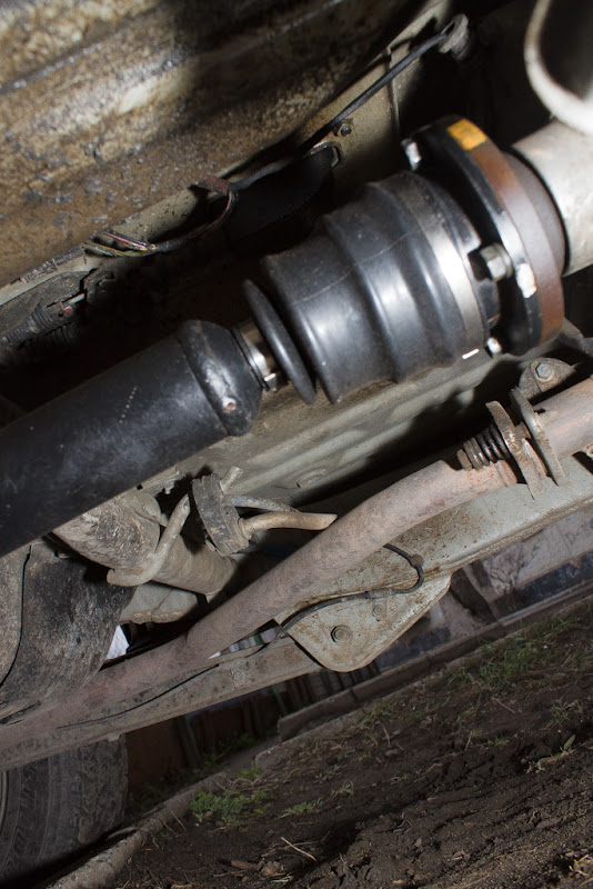

Ответ: пыльник заднего кардана

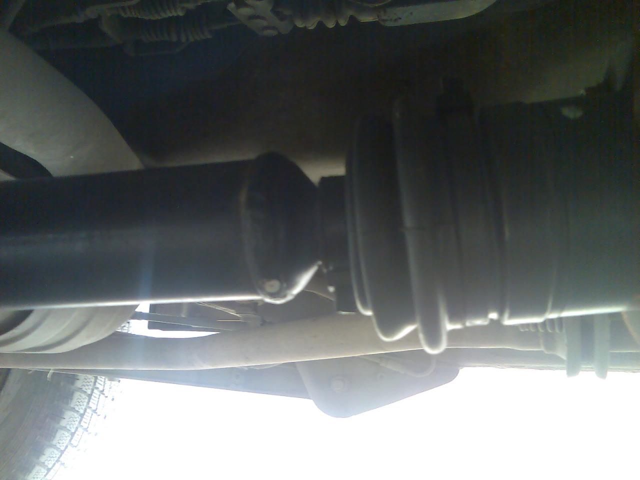

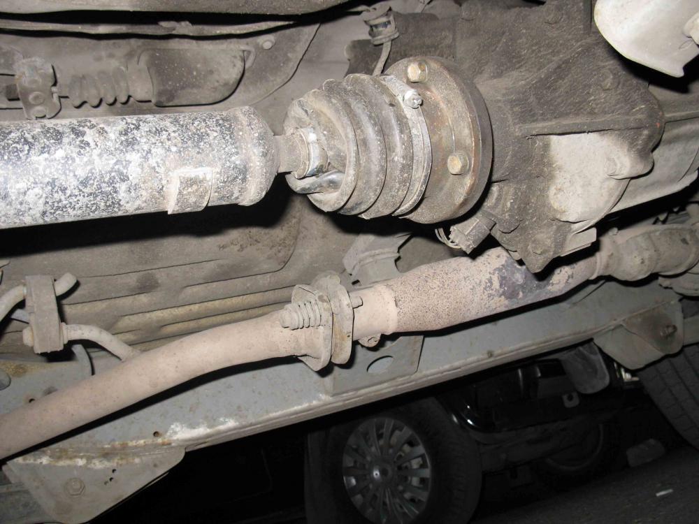

У меня это выглядит вот так:

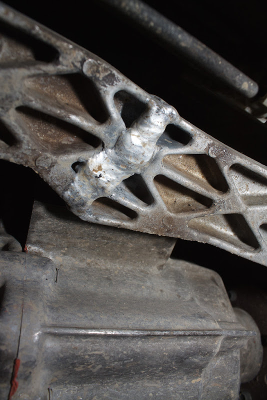

И причина, по которой порвало пыльник:

vanyas, от чего гондончик ?

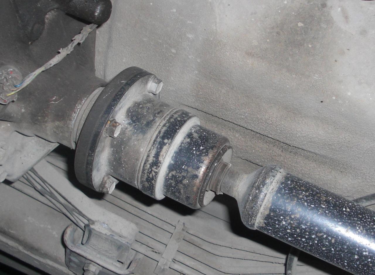

доп фото, как выдно хомут только с внешней стороны, внутри держится на самом себе.
и кстате пропала вибрация на ручке раздатке, при первом варианте она была.

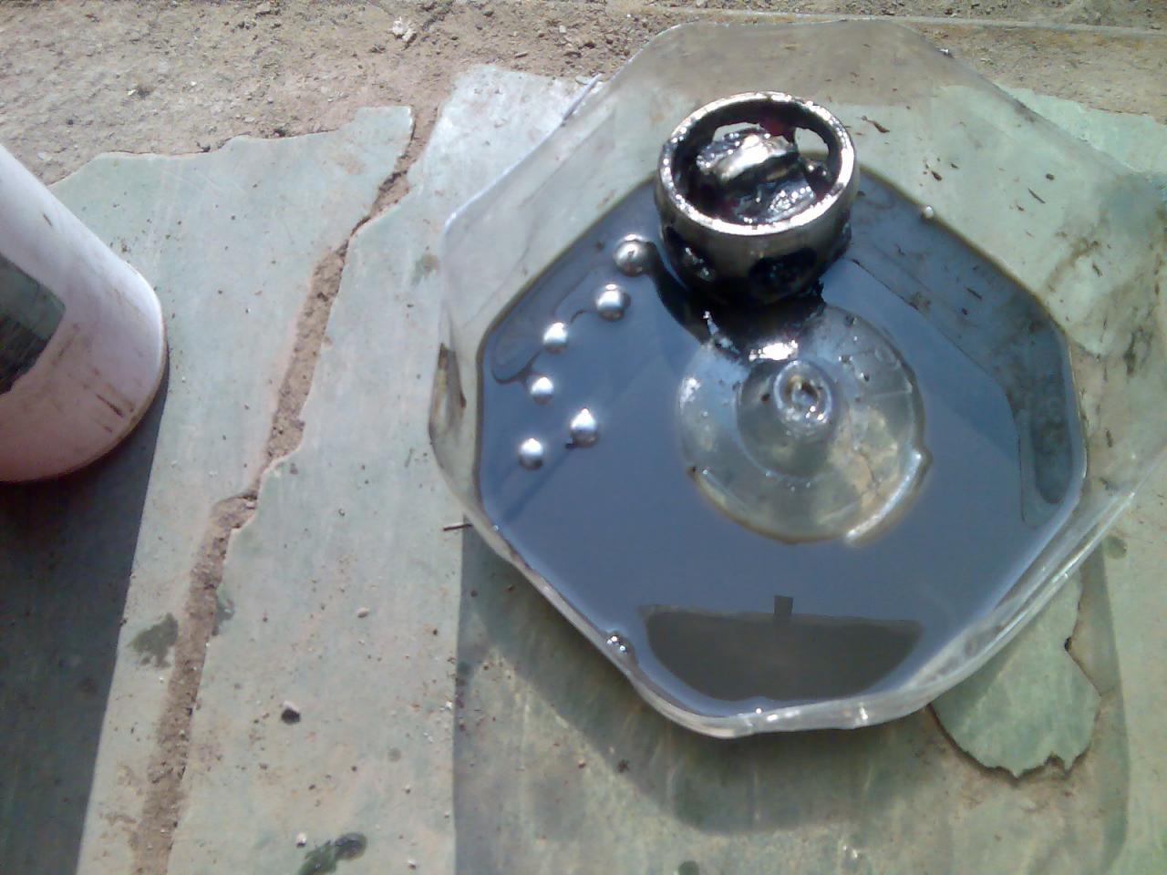

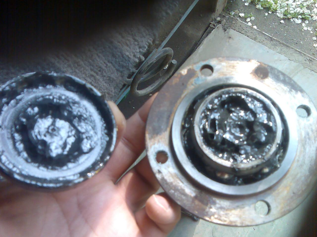

Услышал хруст, думал крестовина, но масло из под пыльника шруса заднего кардана выдало его поломку. Столько вариантов, начитался, не знаю какой теперь выбрать, машина гражданская надо чтобы без вибрации.
Artrom
9 Декабрь 2007
5,428
1,266
Старая Русса
Если услышал хруст, то вариант один, менять кардан.

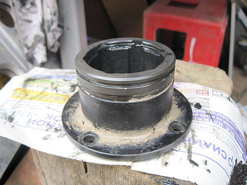

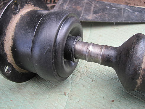

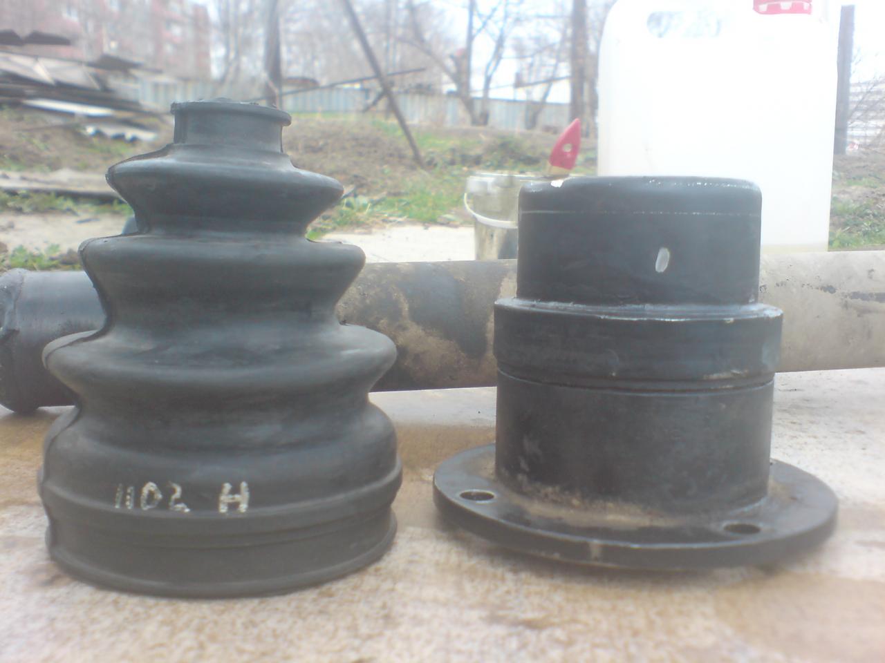

Пыльник промвала Нивы 150 р.
Вот так он выглядит
Вот так выглядит пожеванный родной пыльник из за сломанного крепления раздатки
Разбираем шрус, аккуратно срезаем железную часть старого пыльника, оставляем только корпус шруса
Собираем все с новым пыльником, фиксировал нейлоновыми стяжками уже на машине, что бы перед установкой хомутов подвинуть резинку в нормально-нейтральное положение
На втором Джиме такой уже с пол года висит - пока без проблем. Если кому больше нравится классическая гофра - то с теми-же посадочными диаметрами пыльник от шрусового кардана все той же Нивы.

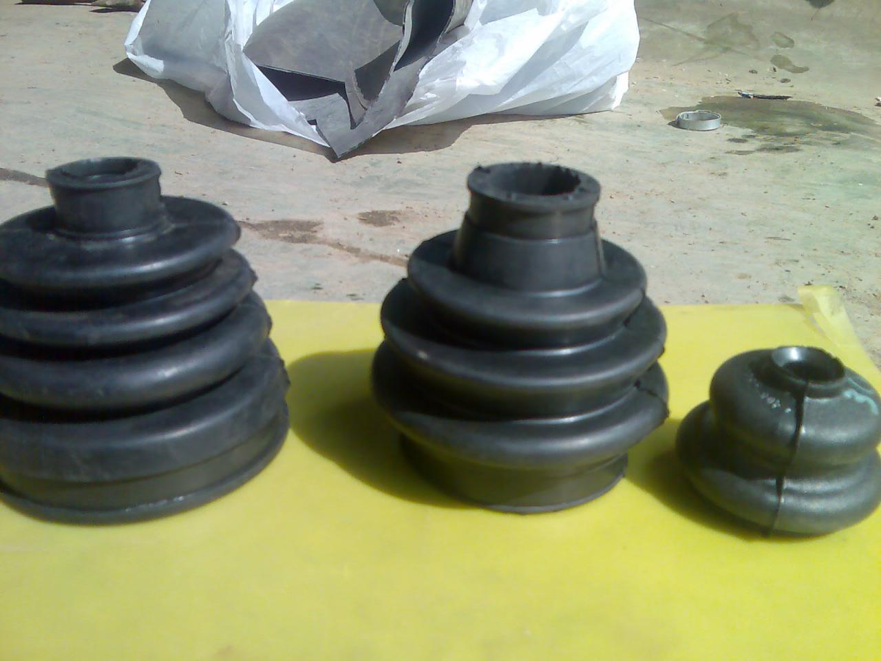

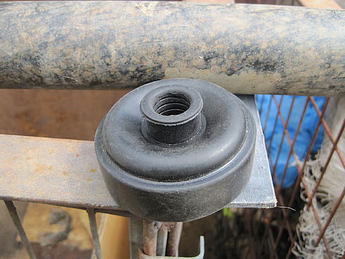

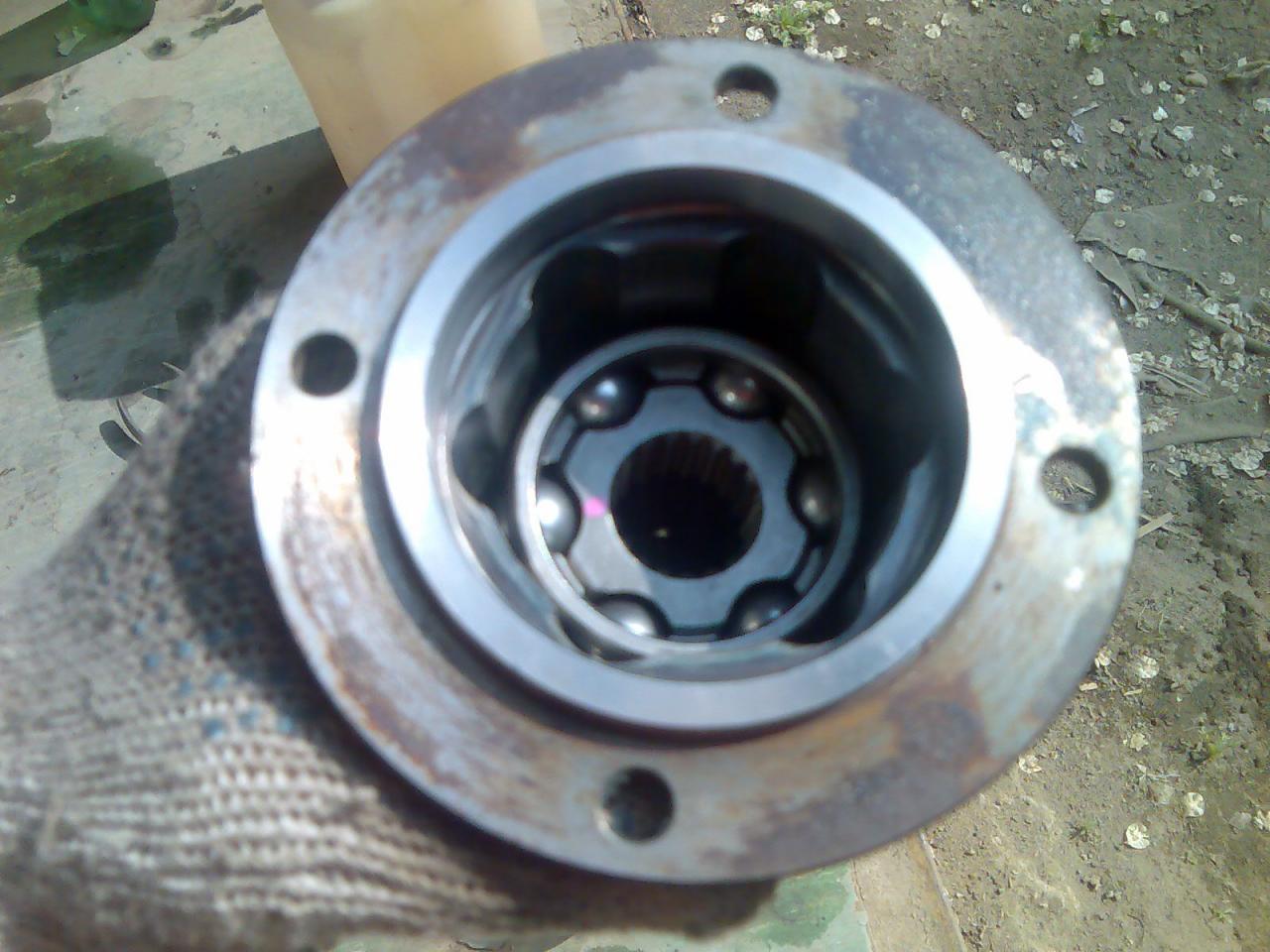

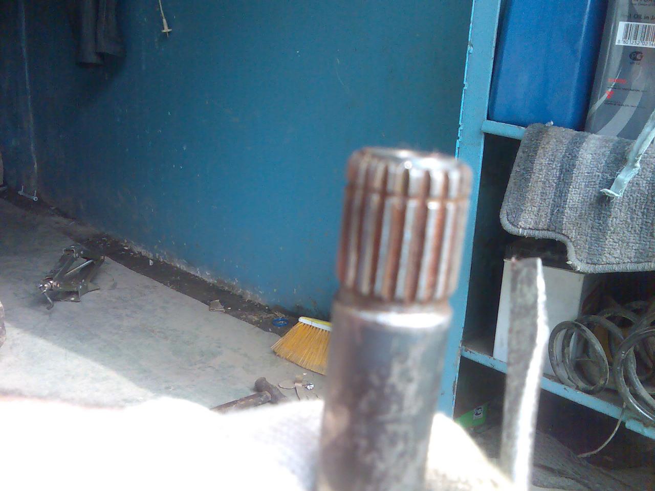

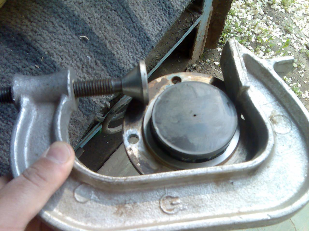

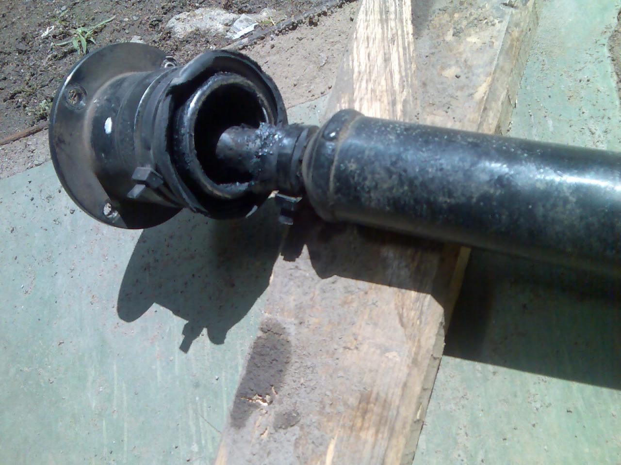

Мои пять копеечек, мож кому пригодится. Все как у всех. Мокрый шарнир, характерная полоса брызг на днище от разлетающейся смазки. Покупать кардан от Тойоты пока жаба не велит, решил колхозить пыльники на родной. Купил единственный имевшийся в соседнем магазе пыльник - от ВАЗ-2108. Решил потом подогнать, если не подойдет. Ну или, накрайняк, без заднего кардана на передке съездить в другой магазин подобрать уже на снятый шрус. Первая проблема получилась при откручивании переднего конца кардана - короткая головка на 12 не лезла на болт - мешала крестовина. Не у далось применить и накидной ключ. По той же причине. Нужна длинная головка. Мне пришлось корячиться рожковым, молясь, чтоб не сорвать грани. Нюанс по снятию пластиковой заглушки с переднего конца кардана на фото. Про него я здесь не читал. Выбив шлицевую часть из шруса, я увидел что она изрядно ржавая. В самой гранате обнаружились следы эмульсии. На внутренней части гранаты есть следы от шариков, но думаю, еще походит. Обойму с шариками на промывку в керосин, а сам средством от ржавчины и керосином оттирал ржу со шлицов. Старый пыльник вырезал и выбросил, даже не став искать дырку. Металлическую часть пыльника решил не срезать. Примерил пыльник от восьмерки. Узкий конец само то, а вот широкий болтался. Посидев/подумав, решил таки скататься в другой магазин и подобрать чего-нить получше, благо отмытый шрус можно с собой взять. Поехал без заднего кардана на передке. В магазине были только упоминавшийся выше пыльник от верхней шаровой опоры старого Москвича и пыльники привода 41-го Москвича. Последние продавались тока комплектом - внутренний и внешний. Они разные по диаметру широкой части. Пришлось взять оба за 150 рублей. Пыльник шаровой 30 рублей. Приехав в гараж стал выбирать. Пыльник шаровой нравился тем, что не выглядывал наружу. соответственно порвать его о ветку/камень или куст опасности существенно меньше. Вообще ставить резиновый пыльник на такую важнейшую деталь внедорожного автомобиля как кардан, это надо было додуматься. Логики ноль. Однако, промучавшись с полчаса, так и не смог надежно закрепить его в гранате. Велосипедной спицы у меня не нашлось. Отложил. Восьмерочный тоже - не устроил слишком большой диаметр широкой части, плотно не обтянешь, мазать герметиком поостерегся. Подошел пыльник от 41 москвича без каких-то доделок. Пыльник тот, у которого широкая часть меньше по диаметру, чем у его собрата. Его и поставил, обтянув пластмассовыми хомутами. Дорогие, блин - 45 рублей каждый. Возник вопрос по установке сепаратора в гранату. Он несимметричен. Судя по всему, установил верно. На все про все ушло 4 часа вместе с процедурой задирания правого бока и 40 минутной поездкой в магазин. При наличии правильной головки на 12 было бы быстрее.
Фото: первая - выбиваю заглушку. Подходящей оправки не нашел. стучал, как тут советовали карданом об пол, не помогло, а сильнее не стал. Положил первую попавшуюся по размерам железяку и обстучал по кругу. На пятой фото - непонятно зачем розовая клякса, одна, больше нигде такой не нашел. Фото с пыльниками слева направо - пыльник от восьмерки, пыльник от 41 москвича, который я поставил, пыльник от верхней шаровой старого Москвича

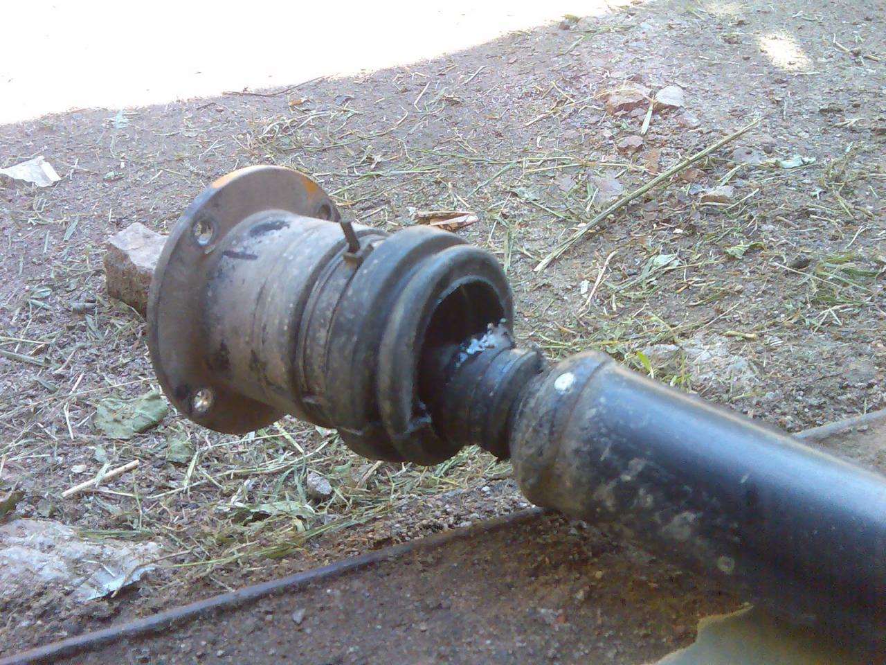

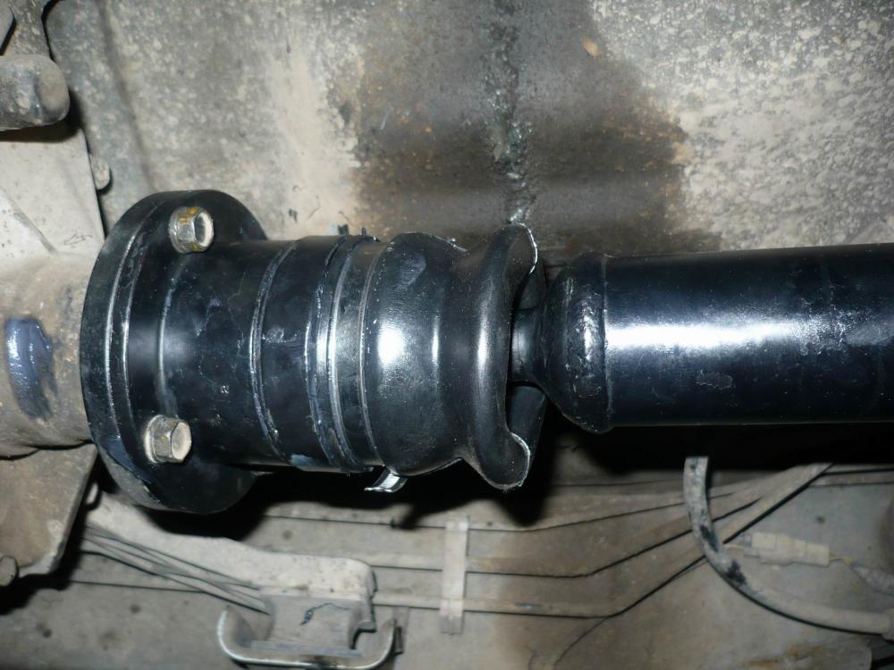

Недолго прокатался на москвичевском пыльнике. Сегодня ехал км в 20 от города, получил сильный удар в брюхо и в зеркало увидел скачущие сзади по дороге два каких то предмета. Заглянул под низ. Картина маслом:

Скончался очередной пыльник от 41-го Москвича. Из-за этого сорвалась с полдороги поездка за грибами.
Сначала начал похрустывать. Глядь - а он надорванный. Побоялся, что дальнейших купаний в грязи и воде незащищенный шарнир не сдюжит. На переднем приводе шансов выбраться 0. Пришлось повернуть назад. Тока выскочил на асфальт - пыльник оборвало. Попробую еще один раз с хондовским пыльником. Разница с москвичевским по цене - 12 раз.

Порван очередной пыльник. Тот, что в августе ставил, иномарочный. Порвался по стыку манжета/гофра. Опять все пузо полосой смазка закидала.
Итого, судя по всему, хватило его месяца на полтора, не больше. Че делать, ума не приложу...
