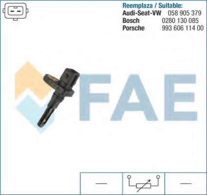

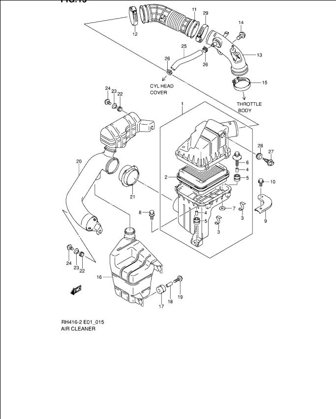

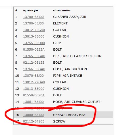

MAF sensor (дмрв) на Лиане, на рисунке деталь №16
part number 13800-63J00:
Х
ХулиGAN
Ответ: Расход топлива на Лиане
Нет на Лиане этого датчика.
«Mass Airflow sensor» - это устройство,расположенное сразу же за воздушным фильтром и предназначено для измерения объема прошедшего через него воздуха за единицу времени.
KASiK
26 Август 2008
8,873
5,200
Санкт-Петербург, Красное Село
SERGEY1504, Нет на Лиане этого датчика.
Потапыч, ребята правы: на Лианах с двигателем до 2005 года включительно (не VVT, 103 или 106 л.с.) нет такого датчика. А с конца 2005 года ставились движки с VVT (уже 107 л.с.) и на них уже был MAF-сенсор - расходомер воздуха. Учет воздуха на этих двигателях велся по-разному. user1975 и ХулиGAN все правильно показали и сказали!Браво! Ай
