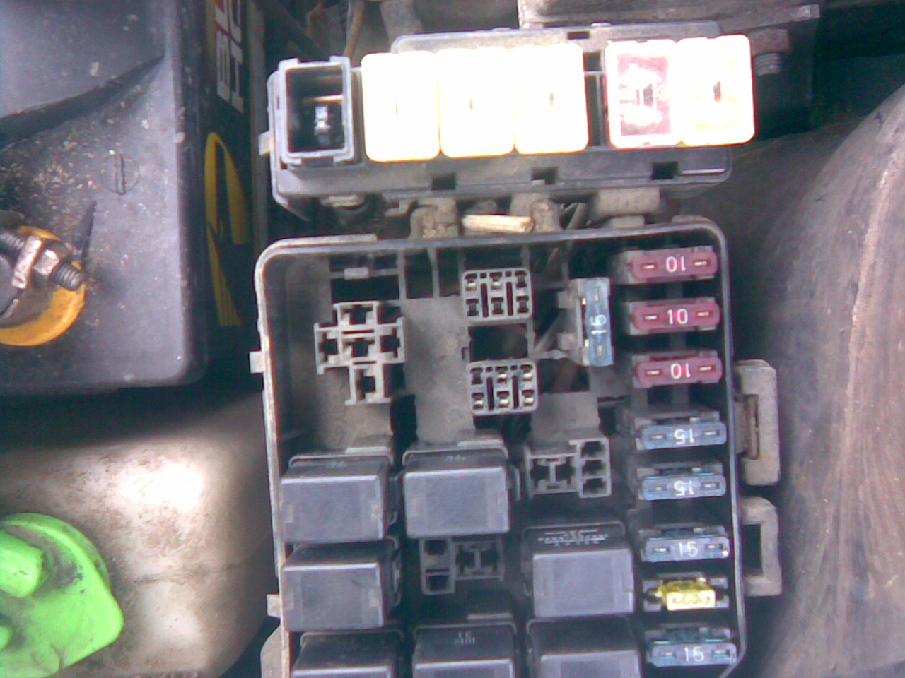

я так думаю что все-таки проблема где-то в ГБО (точнее в переключении Газ-Бензин), а насчет молчания бензонасоса посмотри реле в блоке предов под капотом.

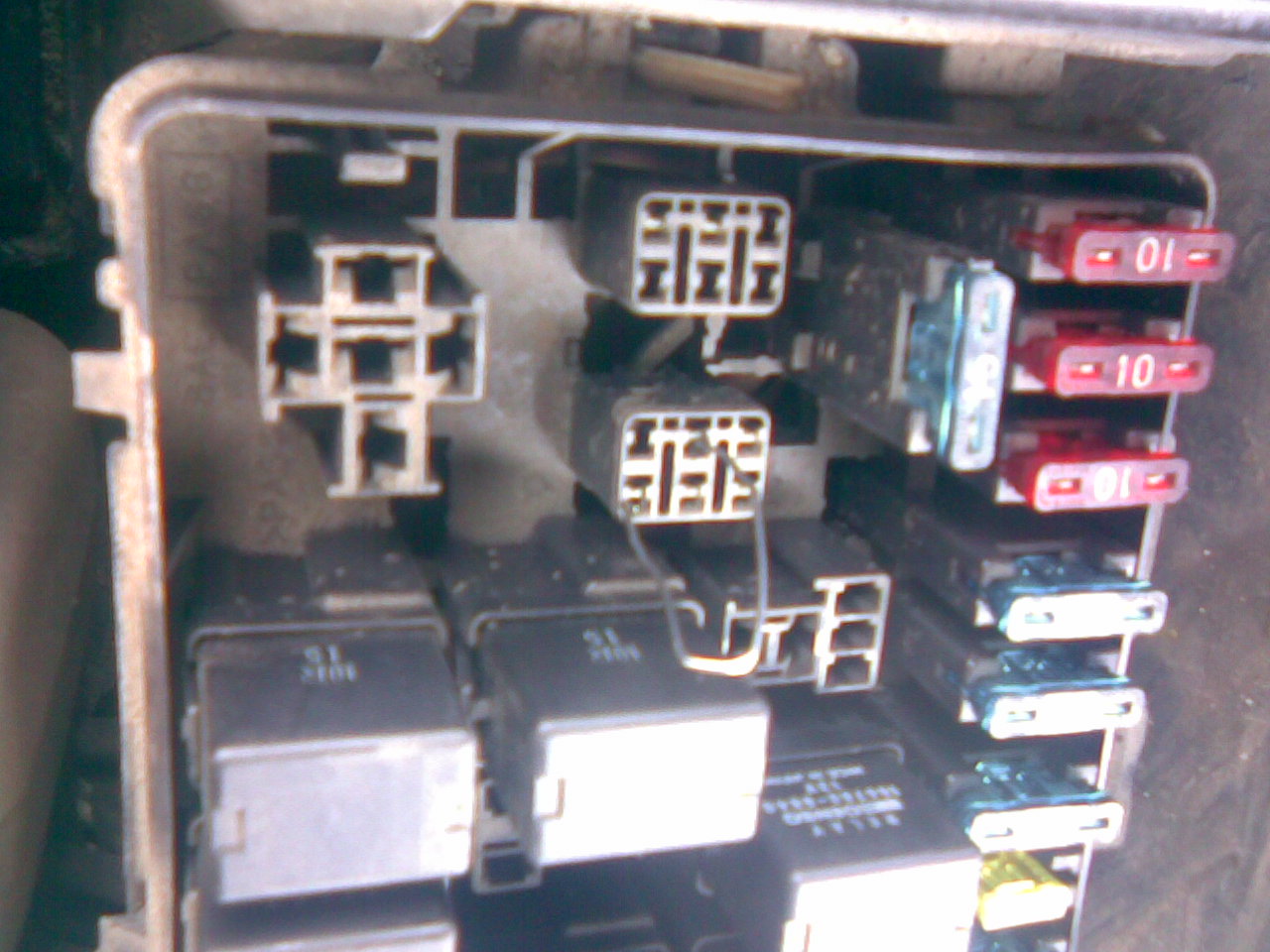

кстати если обратите внимание у меня один предохранитель (желтый) не по размеру стоит. Это ничего страшного? или лучше поменять? Уже 2,5 года так отъездил проблем не было. А еще мне не нравиться, что постоянно влажно возле места где заливаешь масло в двигатель. Но мне пока тоже никто на СТО не говорил что что-то не так

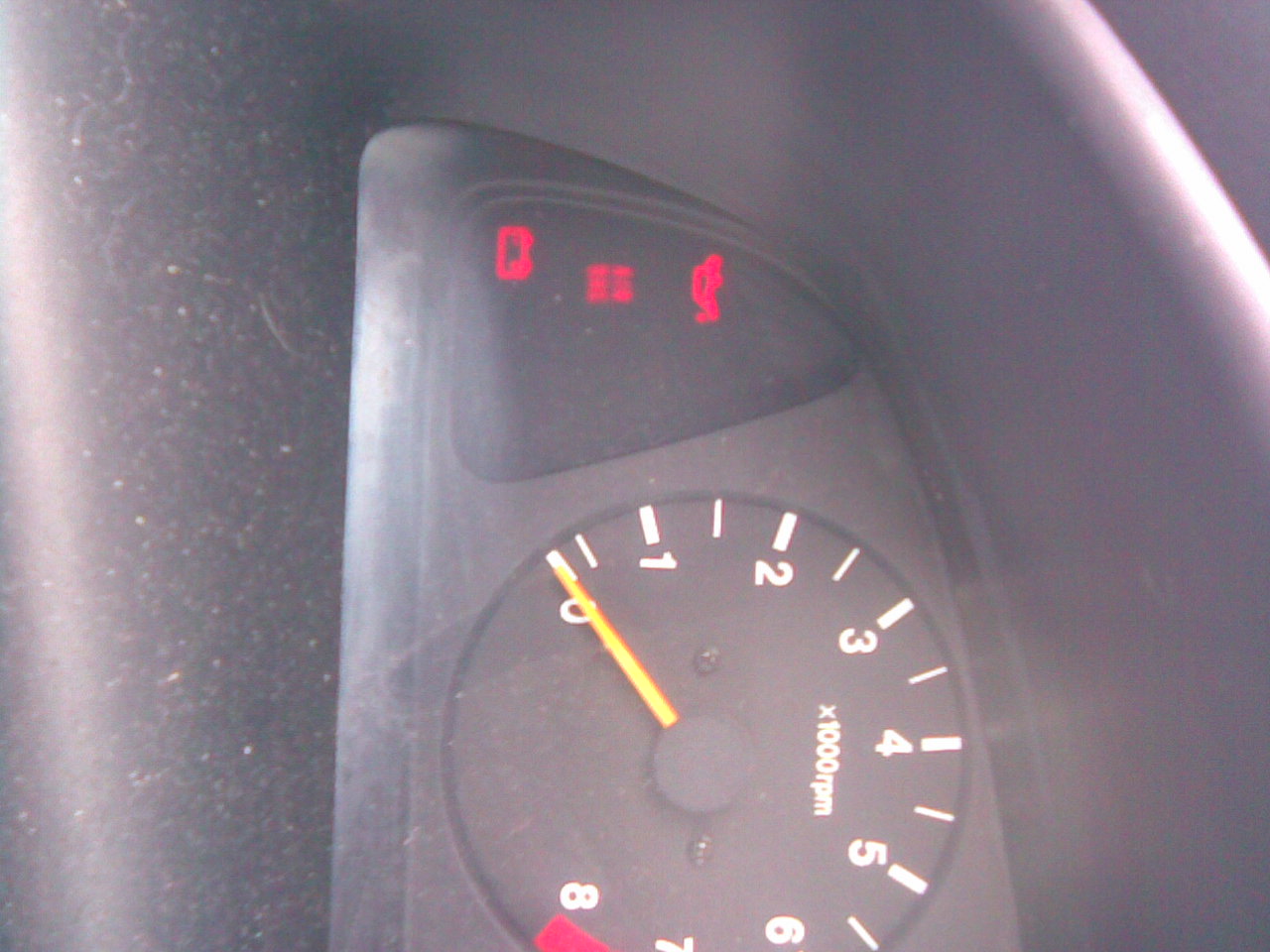

не, у меня раньше всегда перед заводкой загорался Check Engine. Сейчас после поломки не загорается вообще. А как проверить искру теоретически знаю: вытащить свечу, подключить ее к высоковольтному проводу поднести к металлу (можно к движку) и провернуть стартером пару раз - должна быть видна искра. Но у меня вроде бы не было. Я просто сомневаюсь в своих знаниях ) А жигулей, да, не было. Балено - моя первая )))

лампочка обязана загораться

При повороте ключа зажигания в положение ON, на приборке для проверки должны загореться ВСЕ контрольные лампочки. Как то на жипе попал в ДТП под фуру, тянули правую сторону ну и естественно все проводку и электрику с правой стороны убрали, но когда все обратно собрали то не прикрутили один проводок (массу) и при повороте ключа часть приборки не загоралась ну и не заводилась. Кстати сигналки могут хорошо глючить и не давать запускать двиг, например если сигналка перешла в аварийный режим, т.е. если она посчитала что ее угнали. В этой ситуации ее не так просто снять с этого режима, брелок уже может и не помочь. Поищите инструкцию на сигналку, скорей всего нужно искать разблокировку кнопкой ВАЛЕТ. Ещё как вариант, можно попробовать сделать полное обнуление, надо снять клемы с АКБ и соединить их между собой на час (если не поможет то пробовать оставить на сутки), после этого поставить их обратно на АКБ, далее пару раз поставить и снять с сигнализации брелком (как то было схожее, пробивало по клемам АКБ (плохой контакт, надо было почистить) и при запуске как то пару раз сигналка сразу уходила в аварийный режим и при повторном повороте ключа в положение ON приборка не загоралась, я обнулял снимая клемы с АКБ (причем минут 5-10 не помогало, помогало около 30 минут), потом клуч в замок, в положении ON все горит, но как только на старт все вырубается, и снова к АКБ и уже через пол часа пытаюсь поставить и снять с охраны и потом уже ОК)
