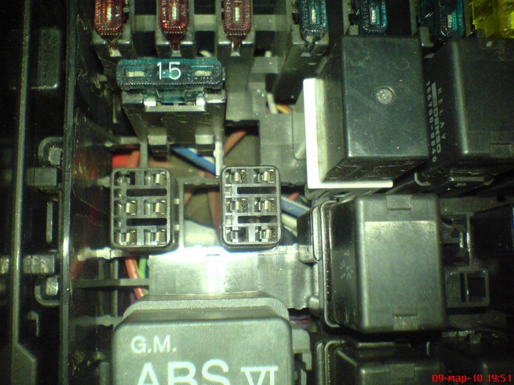

Не заводится. Как провести диагностику неисправностей с помощью разъема под капотом?
День добрый, уважаемые сузуководы.
По образованию программист, машина первая, так что не серчайте. =)
06.03.2010 купил Suzuki Baleno Wagon, 1997, АКПП, 1.8, нет доп. сигнализации.
В этот же день прокатился километров 30 с парковками. Все устраивало, никаких проблем.На следующее утро машина не завелась: лампочки на панели горят, музыка играет, стартер крутит, но не цепляет (точнее не могу сказать). Лампочка Check Engine не моргает, просто горит в положении ON, и трясется (перепад напряжения?) при заводке.
Что проверено:
1). Бензин есть
2). Аккумулятор живой (после того как не завелась 5-6 попыток, снял и отдал на подзарядку).
3). Топливный насос шумит, как только ключ на ON поворачиваешь.
4). Предохранители в норме (проверял знакомый).
5). Пытался завестись обоими заводскими ключами...
Вопросы:
1). Возможна ли смерть системы зажигания (свечи, катушки) за одну ночь, если до этого ни малейших признаков проблемы не было?
2). Возможна ли смерть топливного насоса, даже при звуках подкачки топлива?
3). Возможно ли блокирование запуска "перепуганным" блоком управления при проблемах со штатным иммобилайзером? Двигатель не заводится ВООБЩЕ, т.е. НЕ глохнет сразу после запуска.
4). Как воспользоваться диагностическим разъемом под капотом для "ручной" проверки состояния машины? Что с чем нужно замыкать? (фото_1 прикрепил)
5). Какой штатный протокол передачи данных для Baleno (название) ?
6). Какой штатный разъем передачи данных для Baleno (название) ? (фото_2 прикрепил)
7). Есть ли в свободном доступе ПО для обработки информации от блока управления?
8). Возможны ли такие проблемы при неправильном подключении магнитолы? (старый хозяин за день до продажи поставил неродную магнитолу, которую я собственно и проверил на ночь глядя - работала :))))) ).
9). код SY418 в мануале соответствует двигателю 1.8?

Ответ: Не заводится. Как провести диагностику неисправностей с помощью разъема под капотом?
1) ничтожно маловероятно.
2) скинь шлангу с топливного фильтра под капотом, а товарищь пусть павернёт ключ - посмотри польётся ли бензин (сам шланг направь в полторашку).
3)Возможно.
4)Поиск рулит.
8)нет
9)да

ХулиGAN
9). код SY418 в мануале соответствует двигателю 1.8? Да.
3). Возможно ли блокирование запуска.... при проблемах со штатным иммобилайзером? Да.
А искра есть? Я бы все таки свечки глянул, заодно и искру проверил

amigos
28 Июль 2008
3,094
561
Дубна Московская область
Привет,
Возможно, что все не так страшно. Возможно машина незаводится из-за морозов, кстати, а ты в первый день делал небольшие поездки??? Возможно промерзание выхлопной состемы. От себя бы рекомендовал бы аккуратно загнать машину в теплый гараж дня на 2-3 может сама заведется, а далее выкручивать свечи смотреть их состояние, если что сушить и греть их, возможно цилиндры залиты бензом, может тебе бывший владелец оставил старые свечи.
Что бы машина завелась ей требуется подача бенза и искры, воздух сам подается искра вроде постоянно есть, а вот мозги если что то блокируют форсунки, если все это работает то проверяй свечи и цилиндры и чисти все ето.
Кстати попробуй сбросить ошибки, сними минусовую клему минут на 2-10, потом подключи ее и попробуй завести.
1) Свечи могли засраться, катушки быстро не умирают, хотя верояно но не вмете.
2) Если при вовороте ключа в положение ON слишен сзади шум 2-3 секунды, значит бензонасос впорядке, а вообще правильно подсказали, берешь друга и сажаешь его за руль, а сам снимаешь шланг от топливной рампы суёшь в пустую бутылку а друг поворачивает ключ и видишь идет ли бенз по системе.
3) Если мозги не увидят код ключа от иммобилайзера, то они не откроют форсунки и машина вообще не заведется. Мне не очень понятна фраза НЕ глохнет сразу после запуска, т.е. у тебя все таки происходит детонация???

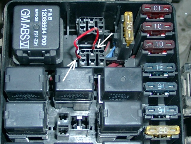

4) См. прикрепленный файл. Суешь в разъем скрепку, потом суешь ключ с замок и поворачиваешь его в положение ON ( двигатель не запускать). Делать это после неудачных запусков, если только подключил АКБ, то мозги не покажут ошибки. Ошибку будут отщелкиваться лампой Check Engin по 3 раза. Код 12 - ошибок нет.
5) Уточни конкретно
6) Это стандартный разъем OBD для подключения к мозгам компа. В твоем случае протокол OBD-II не реализован, так что не обольщайся о том что тебе написал v.konstantin. К этому разъему подойдет только родной Сузуковский сканер, возможно подойдет протокол Tech-1.
7) У меня есть блок для работы с OBD-II протоколом и софт, также есть схема как самому собрать блок для работы по родному Сузуковскому протоколу и простейший софт для чтения ошибок и получения текущих данных с датчиков.
8) Не думаю, либо работает либо палит, кстати проверь все предохранители под капотом и в салоне над левой ногой, очень неудобное место.
9) ДА.
Дерзай
Если что то пиши, поможем.

Если ошибок несколько, как они разделяются?
Проверил.
Перед тем как тыкать скрепкой, попробовал завестись. Звук шел другой, как будто совсем не хватает... вот вот и заведется. Стояла на солнышке... может действительно чего-там подмерзло...
Долго подбирал скрепку соответствующего размера =). ЗАРАБОТАЛО!
В смысле, лампочка CHECK ENGINE отмигала последовательность =) .... 12
Т.е. вроде как все в порядке :) но не заводится...
Вопрос: для чего нужен второй диагностический разъем, тот что ближе к краю коробки с предохранителями? Алгоритм тестирования :)D проф. сленг) по этому разъему такой же?
Правило отщелкивания такие, на примере кода ошибки 21
2 импульса по 0,3 сек с промежутком 0,3 сек, далее регистр разделяется паузой в 1 сек, снова 1 импульс 0,3 сек далее пауза в 3 сек перед повтором кода, далее это повторятся ещё 2 раза, после этого пойдет следующий код если есть и т.д.
Добавлено через 3 минуты
Ну - это лучше мануал почитать, эти разъемы описываются в разных местах, причем только по надобности, там вроде АБС можно протестить, чето ещё, землю мерить надо, сопротивления. Основное зачем туда лезут так только для самодиагностики.
