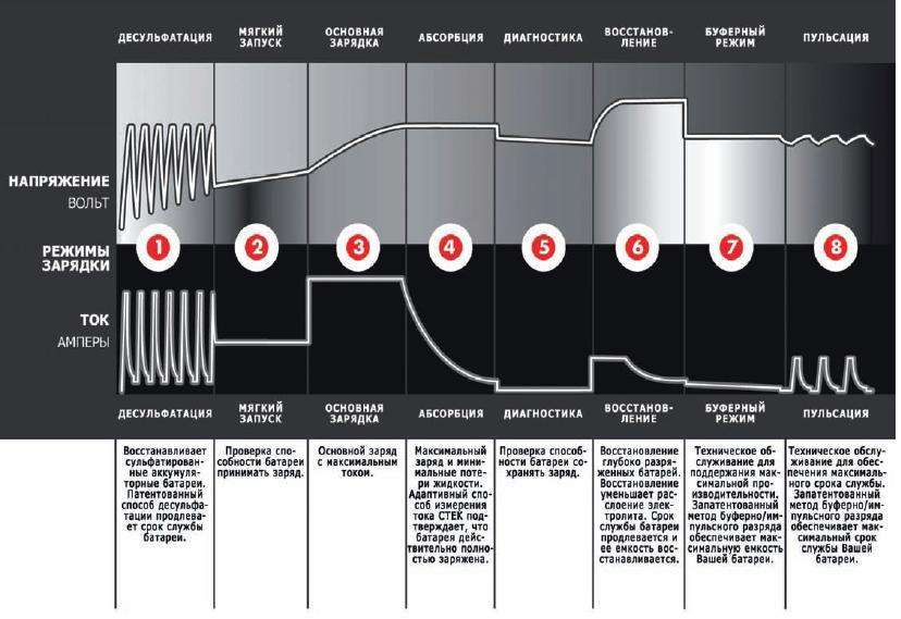

Приближающимся к "идеалу" алгоритмом продлевающим максимально срок службы АКБ я считаю вот такой:
Основная Зарядка - Зарядка до 80%. Устройство вырабатывает почти постоянный ток до момента, когда напряжение батареи достигает максимального уровня.
Адсорбция - Зарядка почти до 100%. Сила тока зарядного устройства падает, а напряжение поддерживается на максимальном уровне.
Импульс - фаза поддержки, когда устройство вырабатывает импульс, если напряжение батареи падает("качели" 12.7В--14.5В - т.е. "точная добивка"). Состояние зарядки между 95% и 100%. Это самый аккуратный режим поддержки(и добивки) для батарей подключенных на продолжительные периоды времени (месяцы). Многие зарядные устройства используют режим плавающей поддержки вместо импульсной, но это увеличивает потери жидкости.
Мои зарядки именно так и поступают - импульсная добивка в конце и аккуратное поднятие до 12В с случае сильно разряженных АКБ...
