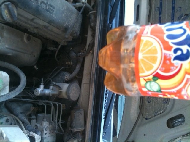

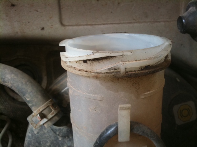

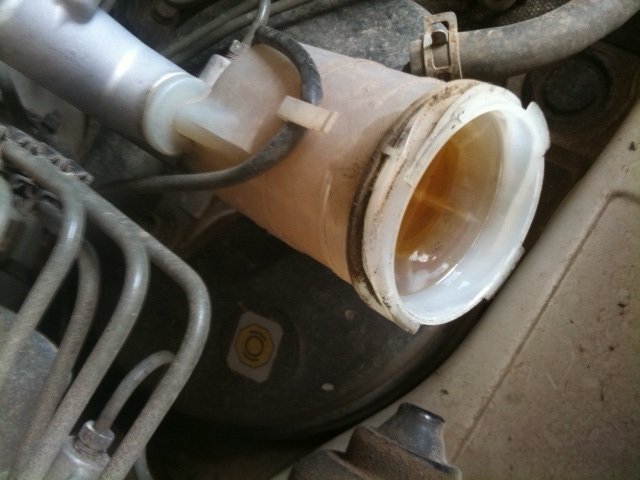

Сегодня услышал характерный скрежет стёршейся до металла колодки по диску, очень удивился, что не зажглась лампочка.
Кто не в курсе, в Джимнике бачок тормозухи устроен так, что когда колодки стираются до минимума, тормозуха уходит так, что срабатывает датчик. Но это работает, если её не переливать!
Какой то очередной криворукий господин из Лауры на Софийской, когда менял тормозуху на ТО, перелил её! Причём в бачке такая грязища, что есть подозрения, что её не меняли а просто подлили!!!
Хорошо у меня с собой были запасные колодки и накидной ключик на 12.
На фотках виден уровень после замены колодок и в бутылочке лишняя тормозуха, после исправления этой подставы. (Верхняя риска, это максимум).
