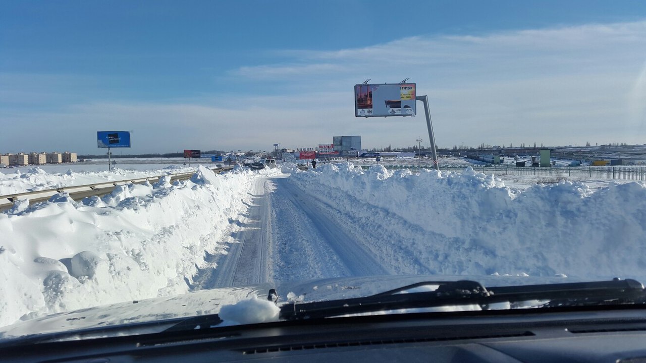

Вот тут то я Вас и удивлю, возможно. Летом на Геркулесах, сейчас на исключительно зимней резине. не скажу название, резина фуфло, досталась в нагрузку от прошлого хозяина. Но на следующий сезон планирую взять Dunlop SP Winter Ice 01 245/70/16
Плюс буду делать лифт 35мм.
И последние 3-4 года наша зима удивляет нас сильно.
Фото сделано 4 дня назад.

Если судя по нику вы проживаете в Одессе с ее мягким климатом
Чот, судя по новостям сна Украины, снега у них поболе нашего в средней полосе...
Упс, только обновил страницу... Нам до такого еще далеко.
В прошлом году город был парализован на неделю. Машины бросались прямо на дорогах, люди ночевали в машинах и т.д. Живу в спальном районе, так люди кто через нас ехал к себе домой, позастревали капитально в пробках. Лично с термосом ходил отпаивал людей, раз 50 заваривал термос. Зато нажелали столько добра, что жить должен вечно :good3:
