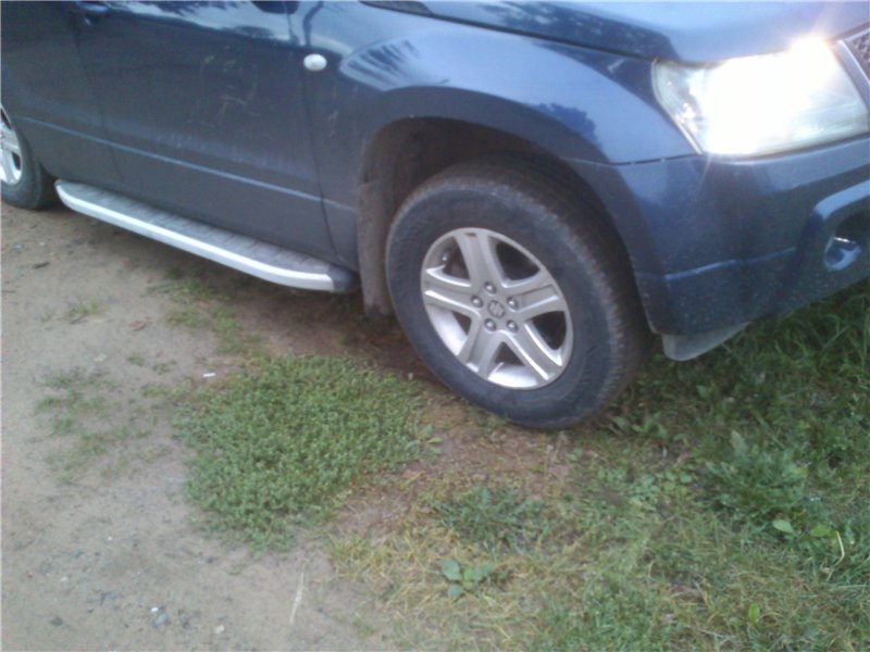

Вчера специально загнал авто в диагоналку,включил пониженную в раздатке и АКПП, левую ногу на тормоз, правую на газ
Обороты 2-2,5, но из такого положения выехать не вышло,хотя тронуться авто пыталось.
Если просто давить газ - крутятся колеса по диагонали, трогаться даже не пытается.
Уменьшил высоту диагонали и вышеописанным способом выехал, но только один раз получилось.

Нету, если бы было я бы и не пробовал. Это прием для авто без ЕСП[DOUBLEPOST=1441426513,1441298955][/DOUBLEPOST]Вчера пробовал еще раз вывесить по диагонали и выехать как показано в этом ролике (раздел вывешивание).
Все получилось! Главное не много тренировки.
Надо бы видео снять, попробуем сегодня, выложу если красиво получится.[DOUBLEPOST=1442288672][/DOUBLEPOST]
Красиво не получилось, оператор из Димона не очень.
Проехать горушку получилось под конец ролика, тормоза нужно держать сильнее и не отпускать.

Видеоурок есть на Ютуб. Как резюме могу сказать, что все получится, если:
1. Включаем 4LLc и L на АКПП.
2. Проехать можно не самую большую горку, данный прием должен помочь зимой, при проезде неочищенных от снега намерзших колдобин в глубине России.
3. Держать тормоз надо все время, при этом давить на газ (оборотов до 2500) не допуская срыва висящих колес в пробуксовку с полной потерей момента. .
Ведь, если два колеса разной оси (диагоналка) висят при заблокированном ц. диф-ле, то момент на всех 4-х колесах равен нулю. Момент становится отличным от нуля при появлении сопротивления, которое создает тормозная система, как только момент на обоих колесах становится достаточным - авто проезжает горку.

Летом ездили за грибами.В лесу застрял немного,поймал "диагоналку".Попробовал сделать этот приём,не вышло.Видимо машину пожалел ,газовал мало.Пришлось ходом проезжать.Надо то же попробовать на какой нибудь учебной горке.
