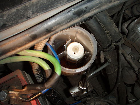

Проверить уровень тормозной жидкости - подчти гарантированно он маленький. А почему уровень маленький - как раз может изза износа колодок или еще изза-чегонибудь.

Когда колодки изнашиваются, уровень тормозухи падает... это нормально... можно канешн долить... если раздражает... но когда поменяешь... придется ее как-то отливать обратно...
А по поводу течи... ну можно лужицу под машиной поискать... только с конденсатом от кондера не спутать. Или замерить уровень, а потом еще раз... если не изменился, то по идее не течет (мои слова близк к сердцу не принимать - я ничего не понимаю в устройстве автомобилей... и физики тоже не знаю)).
А еще, как выяснилось лампочка может загораться на кочках и в поворотах.

подлей тормозухи чуток, все остальное типа при поворотах лампа загорается и т.п. гонево!!!!!
На кочках и поворотах она загорается как раз из-за недостаточного уровня жидкости.
В нормальном состоянии поплавок должен плавать в жидкости у самого верха бачка. если жидкости мало, то на ровном месте поплавок еще держится, а в поворотах и на кочках как раз проваливается вниз и срабатывает лампочка.

прямо так поплавка на крышке там нету. Но суть то все равно та-же - при нормальном уровне жидкости лампочка не загорается ни при каких условиях, при уменьшении уровня тормозной жидкости лампочка сначала начинает моргать на кочках, потом, при дальнейшем уменьшении уровня, лампочка начинает гореть постоянно.

Вчера долили тормозухи - лампа загораться перестала!
