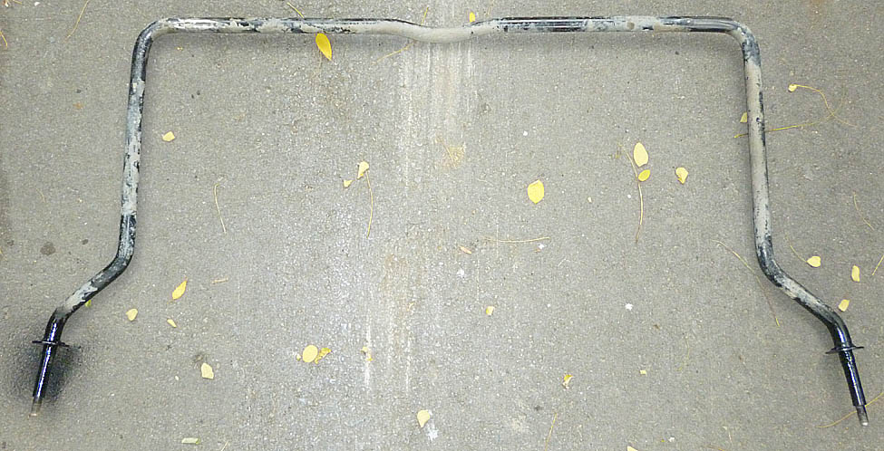

" Install stabilizer bar (1) so that paint mark (2) on it comes to the
right side of vehicle.
- наврал немного, метка краской по рисунку обозначена у самого правого рычага. А так - как видите - не симметричная она.
ШРАЙБИКУС
17 Сентябрь 2008
3,513
268
Вы не поверите, но...
" Установите стабилизатор (1) так, чтобы метка (2) на нем попала в правую сторону транспортного средства.
Почему бы и нет, бывает и не такое, однажды столкнулись с тем что у Опеля Рекорд 1980 года передние пружины разные, сейчас уже точно не скажу, но вроде бы правая была на пол витка больше левой.[DOUBLEPOST=1508009830,1507823677][/DOUBLEPOST]nix13, Сегодня замерил толщину этой жлыги (стабилизатор) оказалось 22 мм как и у тебя, вот такие пироги Симметрию не проверял, а на глаз не видно ни чего.

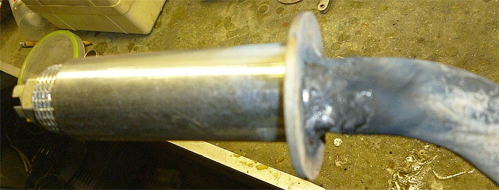

Кстати вывернул оба болта (оси, длинные) на которых качаются нижние рычаги. К моему глубочайшему изумлению, оба вывернулись без проблем, уверяю что на любом тазике они приржавевшие были бы вусмерть. И сами болты, и втулки сайлентов оказались как новые. Что ж... густо пролил их серебрянкой и закрутил обратно. Может не я, так следующий какой-то хозяин открутит.
Болты там М10 х 1,5 длиной 90 мм, высокопрочные если что. Резьба на весь болт. Хотя хватило бы и сантиметра 4 (там в кузове еще и втулка без резьбы сначала идет.)[DOUBLEPOST=1508318676,1508083540][/DOUBLEPOST]

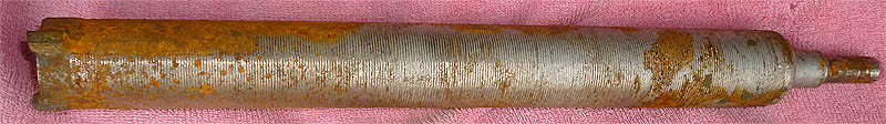

А вот и долгожданно, внезапно - коронка бурильная для сверления стен под полудюймовую трубу.
Феноменально. Внутренний диаметр чуть меньше 18 мм, наружный чуть больше 24.
В патрон дрели зажимается правым концом.
Будучи надетой на конец тяги горизонтальной устойчивости, она способна отфрезеровать лишнее до самых нужных размеров!
Ты это серьёзно ? Пипец. Это какой же мощности должна быть дрель чтобы она таким диаметром фрезеровать начала да ещё держать её в руках. Даже, на токарном станке завести резец сразу на 2мм ни один нормальный токарь себе не позволит, а тут дрель. Мне кажется тебе надо ещё раз всё осмыслить и согласиться с тем что ты написал полную херню. Резьбу на 22 много проще нарезать.и руки целее будут. :oops:[DOUBLEPOST=1508332718,1508332157][/DOUBLEPOST]
Экая елда ! Кхе-кхе. Мммда. И придёт же такое в голову. :wacky::hilarious:

Закуплен болт толстый с гайкой для эксперимента: "одно" надето на "другое" и зажато в тиски, скорость снятия металла достигнута 1 мм в минуту.
Поскольку планируется снять по 15 мм с каждого конца, задача вполне выполнима, если, конечно, удастся устранить дождь в воскресенье.

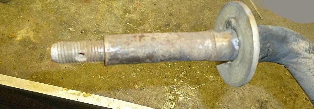

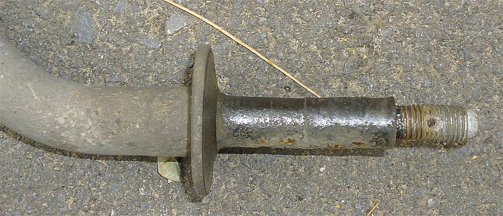

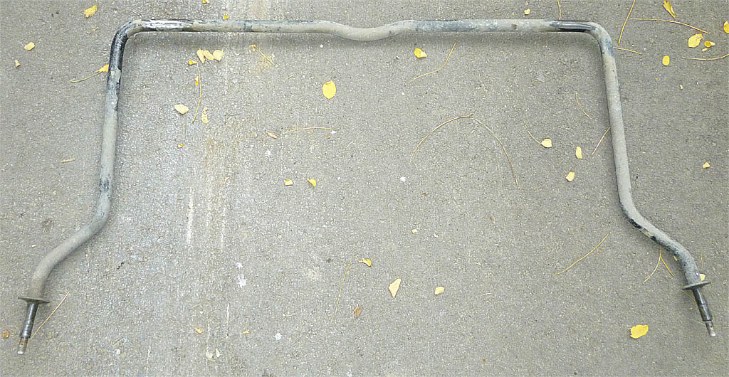

РЕГУЛИРОВКА КАСТОРА SUZUKI WAGON R+
Все получилось, смотрите фотоотчет. К сожалению, кастор в бытовых условиях в отличие от схода
и развала ни увидеть, ни померить нереально; сошлюсь на то что когда машину покупал он у меня на йоту выскакивал из нормы; я решил увеличить его примерно на 1 градус, что автоматически означало бы попадание в зеленую зону. Ахтунг! Изменение кастора очень ощутимо влияет на сход и развал! Их придется тут же выводить в норму.
Для начала я снял переднюю тягу поперечной устойчивости, потом срезал старые шайбы болгаркой. К сожалению оказалось , что тяга сделана из довольно прочной стали, и упомянутая в теме выше коронка нашла применение лишь на финальной стадии, для формирования четкой ступеньки на валу. А все остальное пришлось обтачивать болгаркой. Я удлиннил таким образом, свободную часть концов тяги на 16-17 мм, потом на этот конец надевается шайба с внутренним диаметром 17... 17,3, и приваривается. Чтобы получить качественное изделие, я просто надел кусок какого-то сантехнического сгона подходящей длины, и завинтил гайку на резьбу, в результате при сварке шайба плотно сидела там где надо. Потом изделие было почищенно, покрашено, и смонтировано на место. Понадобились еще разные шайбы с тыловой части для подкладки.
Ну вот... машина встала на колеса, сразу обнаружились дикие отклонения в схождении и развале; как регулировать их - на форуме уже было озвучено. После регулировки выехал - все стало заметно поувереннее, в плане четкости руля. Кроме того, я проложил резину под резиновые сайлент-блоки этой тяги из-за выработки последних. Все хорошо! Возни на 4 часа, из них 2 - на подгонку развала и схождения вручную.[DOUBLEPOST=1508589971,1508589731][/DOUBLEPOST]Еще... теперь у меня колеса - по центру колесных арок. Раньше было все мрачно.
Еще... заметно попрямее теперь стоят палки ведущих валов из коробки, а вот крепление нижнего рычага по виду перекосило немного - все это следствие вот такой вот вытяжки на стапеле в древности битой в перед машины... сделали что смогли, а не то, что нужно.

Ну что же, неплохо конечно в целом, но сделать этот узел регулируемым было бы лучше. Скорее всего я и сделаю это, но не в ближайшее время чтобы вот так вот прямо завтра, нет конечно же. Втулки куплены, осталось найти лерку, купить гайки и шайбы
Именно это я и предполагал, это ведь не просто шняга из сплава ХРЖ, она должна обладать хорошей упругостью и металл соответствующий.
А вот это ещё вопрос, там ли это где надо, но если визуальный результ тебя удовлетворяет, то и бог с ним. Грубо говоря смещение ступицы на 1 см и даёт нам примерно 1 градус кастора, чего ты собсно и хотел получить в итоге.

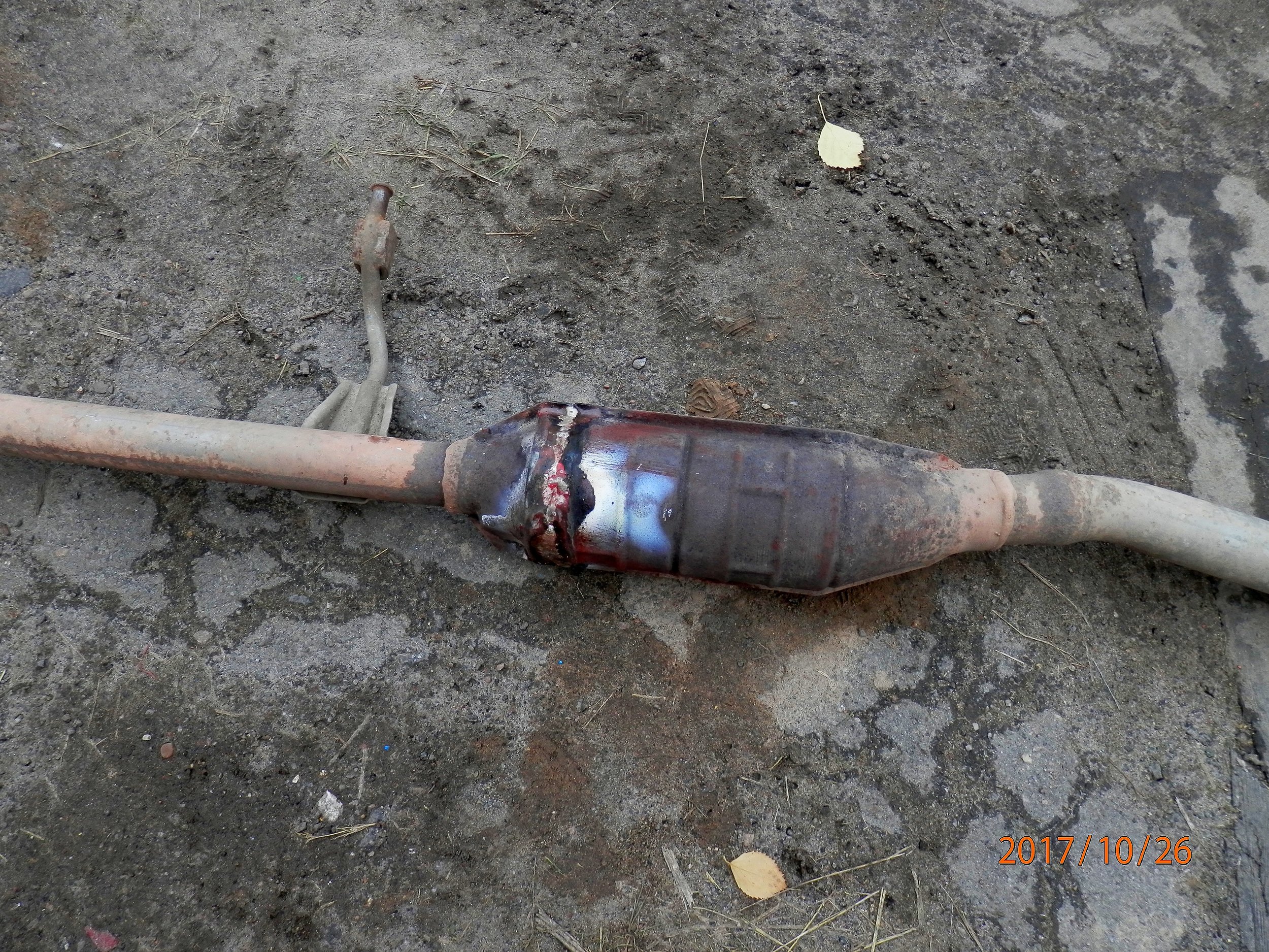

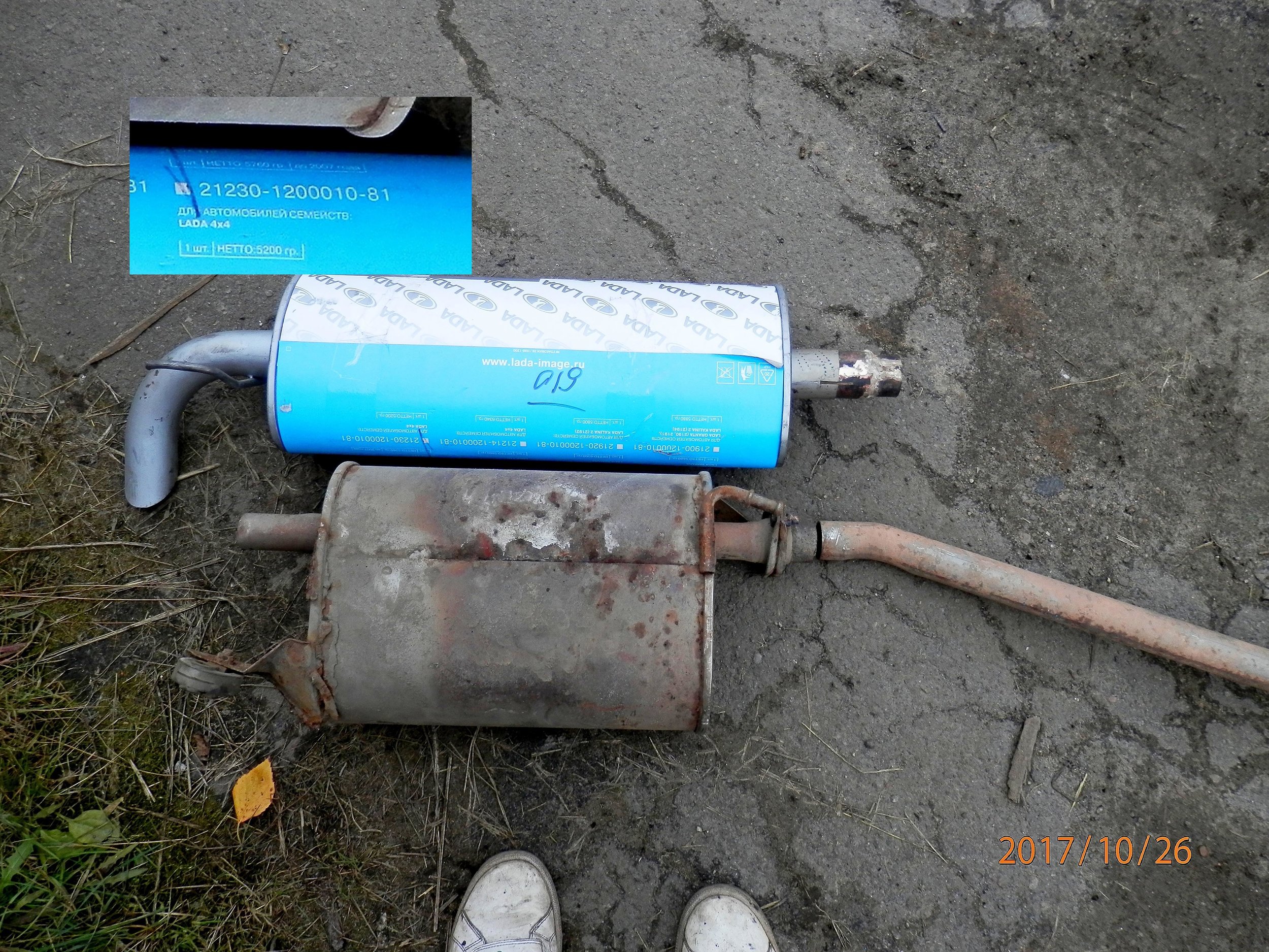

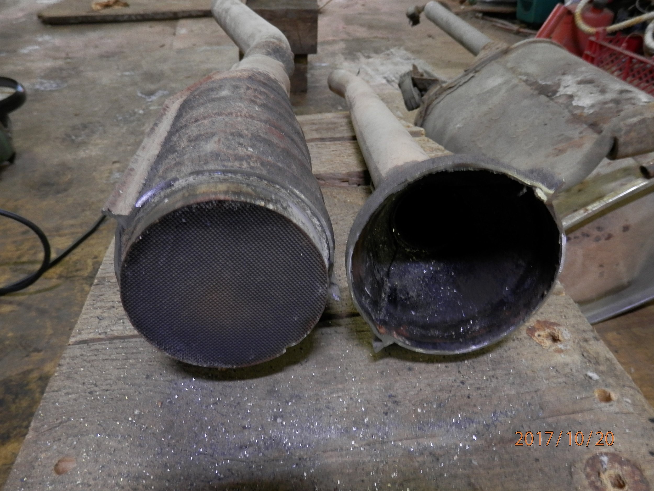

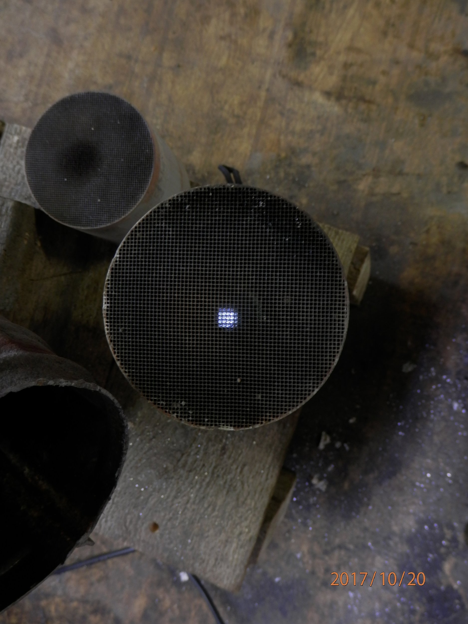

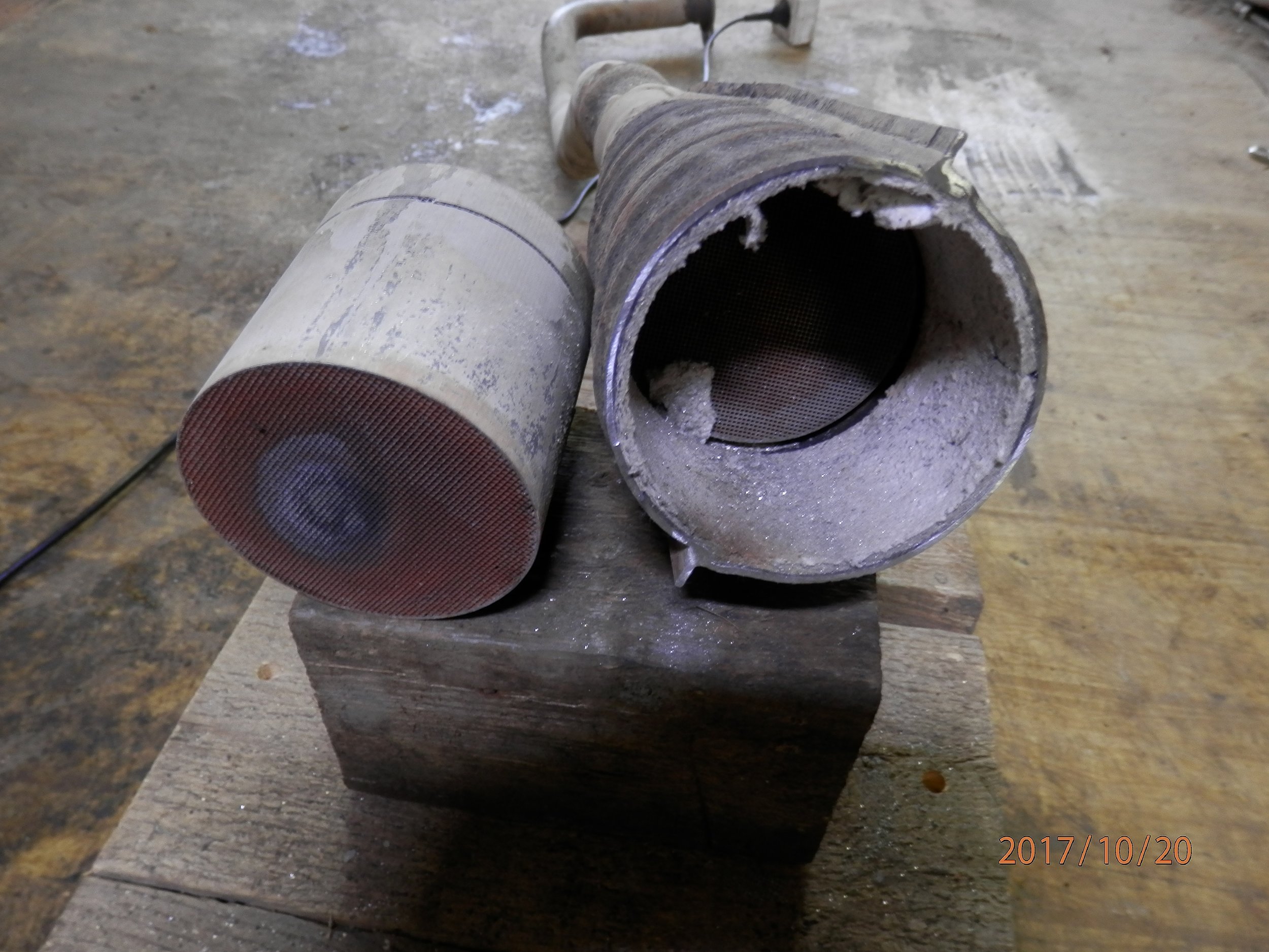

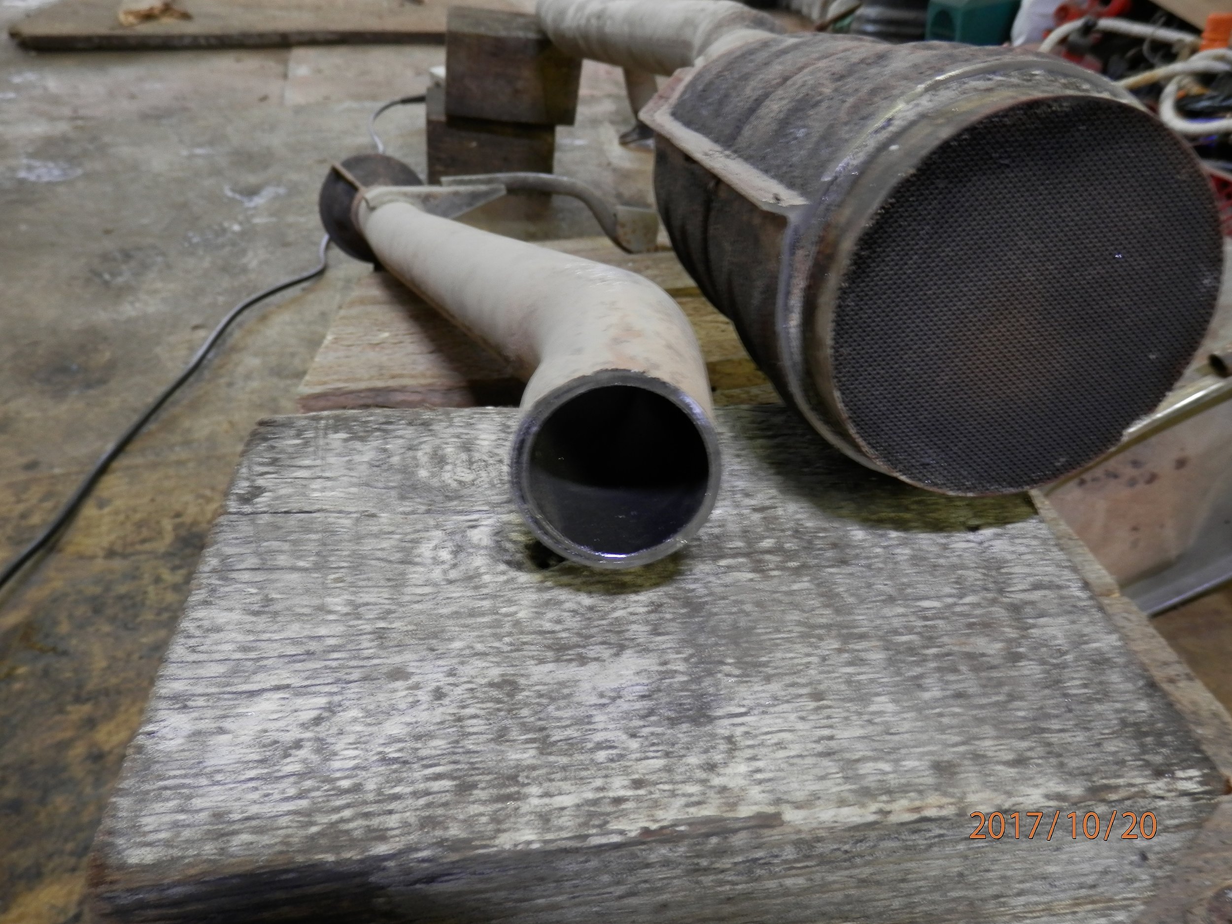

Чуть не забыл главное, на кой ляд это всё, да просто захотелось дать моторчику вздохнуть полной грудью и получить взамен максимальную отдачу по мощности без снижения уровня звукового комфорта, ну и вааще просто интересно.
ШРАЙБИКУС
17 Сентябрь 2008
3,513
268
Ну и как оно?! :wideyed:
Да хер его знает, пока что на земле лежит и вроде всё неплохо даже по крепежу и подвесу совпадает, я ведь по месту всё это ваял. Позже напишу, когда поставлю, :) У нас похолодало. Цель была получить пяток лошадок без увеличения шума ну и расход соответственно должен уменьшится. :)

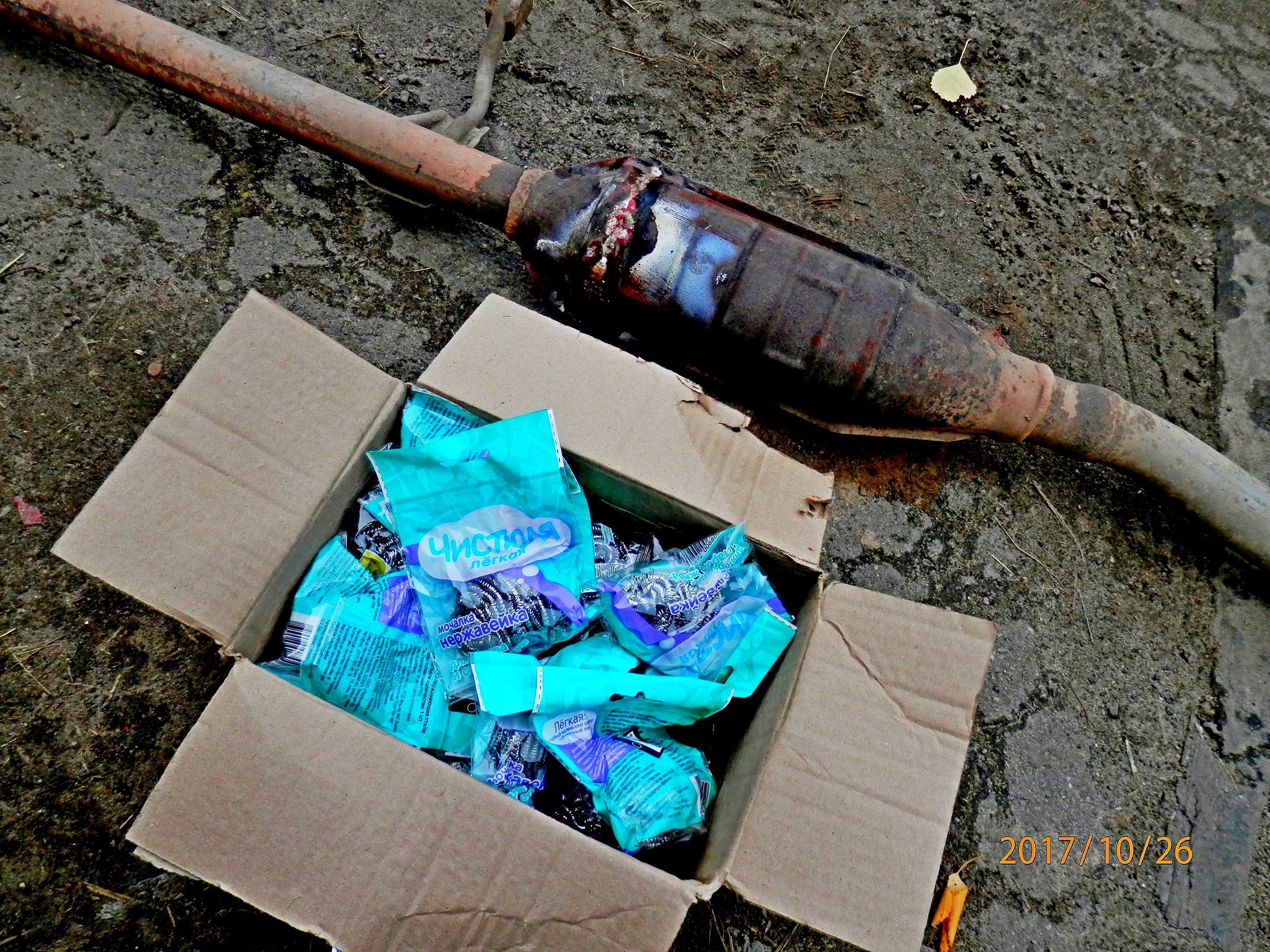

Корпус заполнен вот такими чудесными мочалками для устранения звона пустого ведра.[/QUOTE] Тебя там за террориста не приняли, когда ты их покупал?
ШРАЙБИКУС
17 Сентябрь 2008
3,513
268
В Ашане то ? Да им пофигу. Вот только с количеством я погорячился (круто попал на бабки :cray:), 30 штук оказалось многовато для нашего каталика, а сильно трамбовать смысла нет.

Прям тоже захотелось каталик реанимировать, но боюсь на сервисе меня примут за ... даже не знаю как сказать... вот ведь придумал про мочалки.

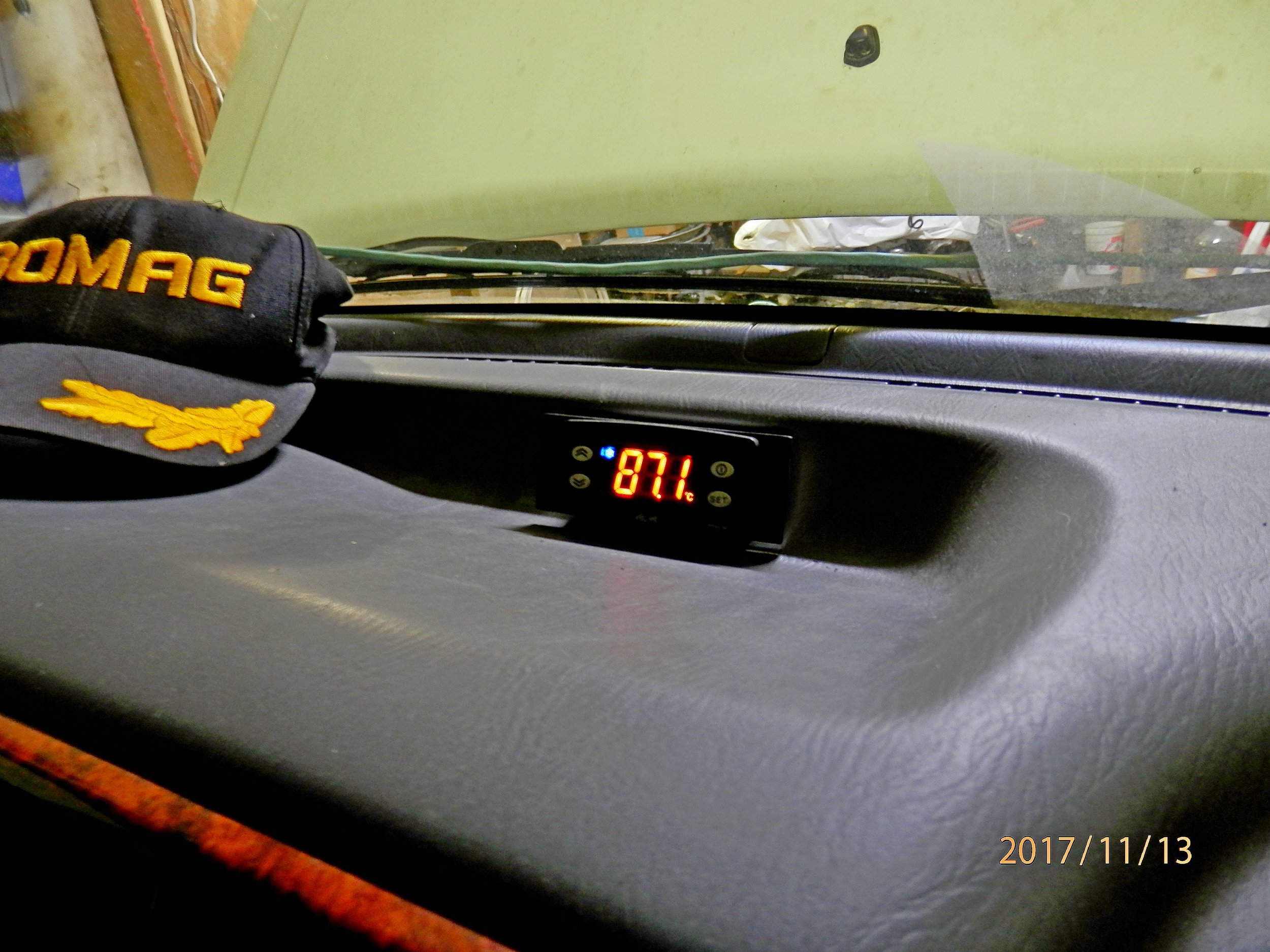

" Немного" задержался с ответом но лучше поздно чем никогда. На самом деле только сегодня окончательно смонтировал систему ( Попутно был почти закончен ещё один проект по замене часов в торпеде на контроллер температуры двигателя с возможностью управления вентилятором охлаждения и аварийной сигнализацией. Если заинтересует, свистни как обычно, 3 зелёных свистка, много фоток всё поэтапно. ) и прослушал полученный результат в плане минимизации шумов. Ну что сказать, одним словом БОЖЕСТВЕННО. На холостых вааще только тихий шёпот. Остальное покажет забег на дачу в ближайшее время.
Пы.Сы. Вот так примерно теперь это будет выглядеть.

Сколько мочалок вошло в наш катализатор?
ШРАЙБИКУС
17 Сентябрь 2008
3,513
268
Обалдеть! Надо запатентовать..
Ну-ну ну... Не надо оваций. :0240:
Хм.... Вопрос канеш интересный. Х.З. Нуно посчитать что там в коробке осталось. Тебе срочно ? Лан, завтра вечером скажу. :smug:[DOUBLEPOST=1510604437,1510603885][/DOUBLEPOST]
