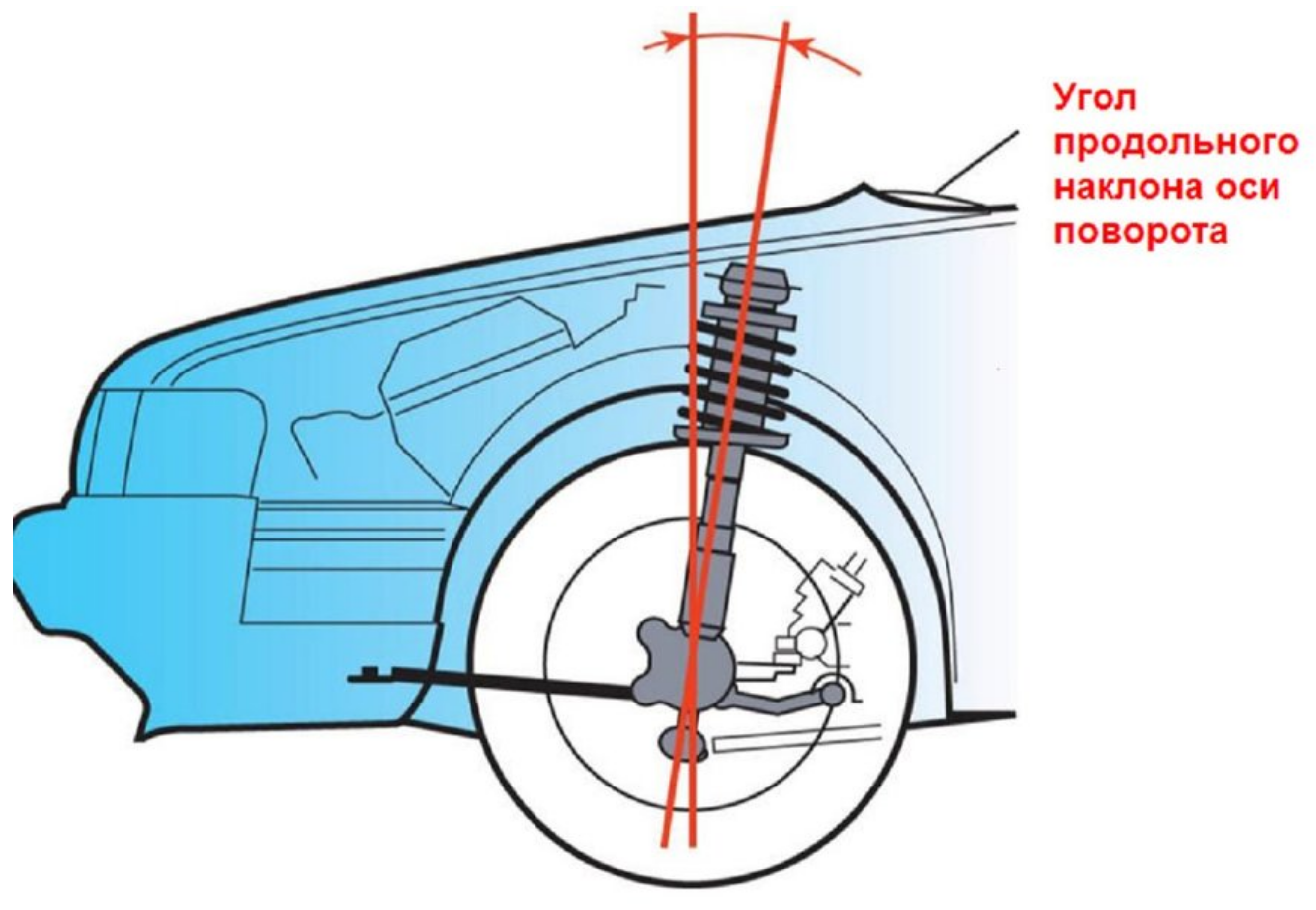

Не знаю, но мы в армии пытались ротой поднять командирский УАЗик так, чтобы колеса оторвались от земли, это не получилось, - слишком тяжелый - эффект в том, что больше какого-то количества человек - просто не смогли взяться за УАЗ, а остальные начинали просто мешать.
По делу.

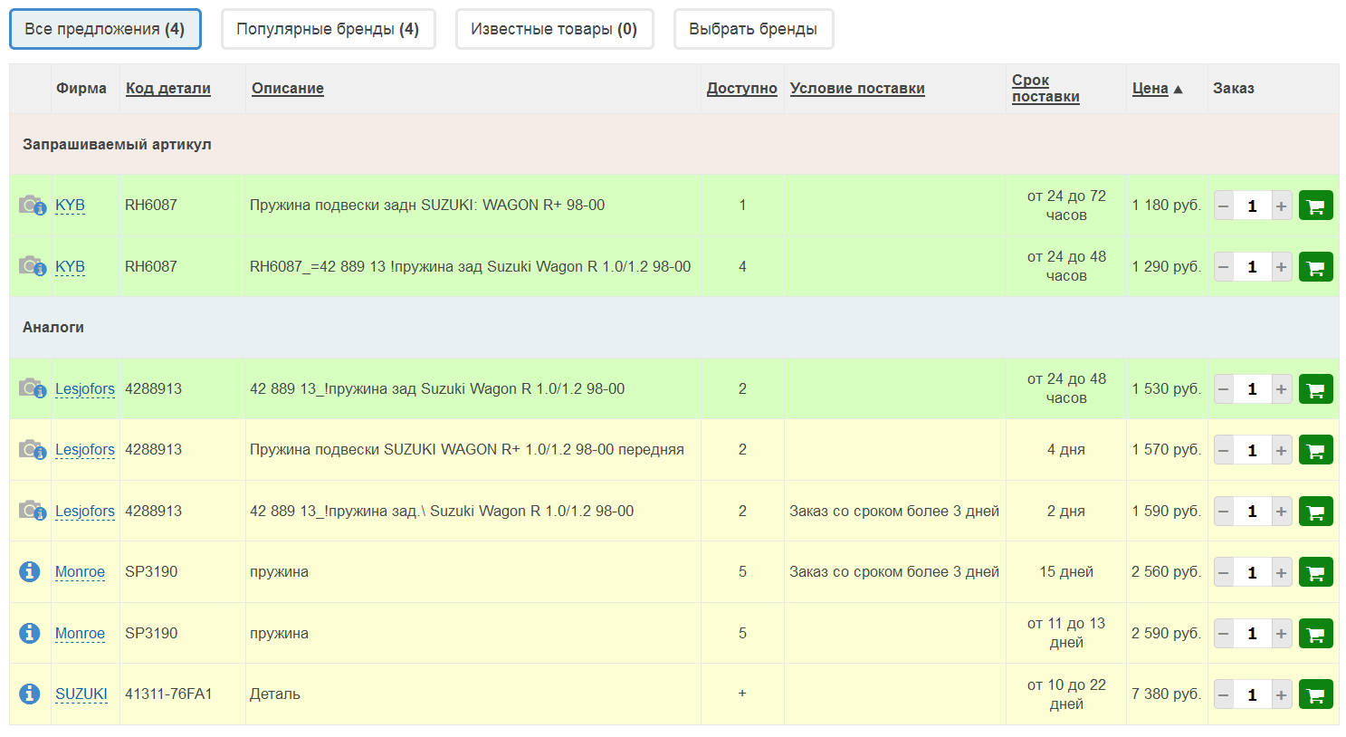

У меня задние пружины - передние от Оки - ставил не я, и по-моему недостаток кастора был наполовину связан именно с этим: зад задрался, и стойки передние встали чуть ближе к вертикальному положению. А так низзя.
ШРАЙБИКУС
17 Сентябрь 2008
3,513
268

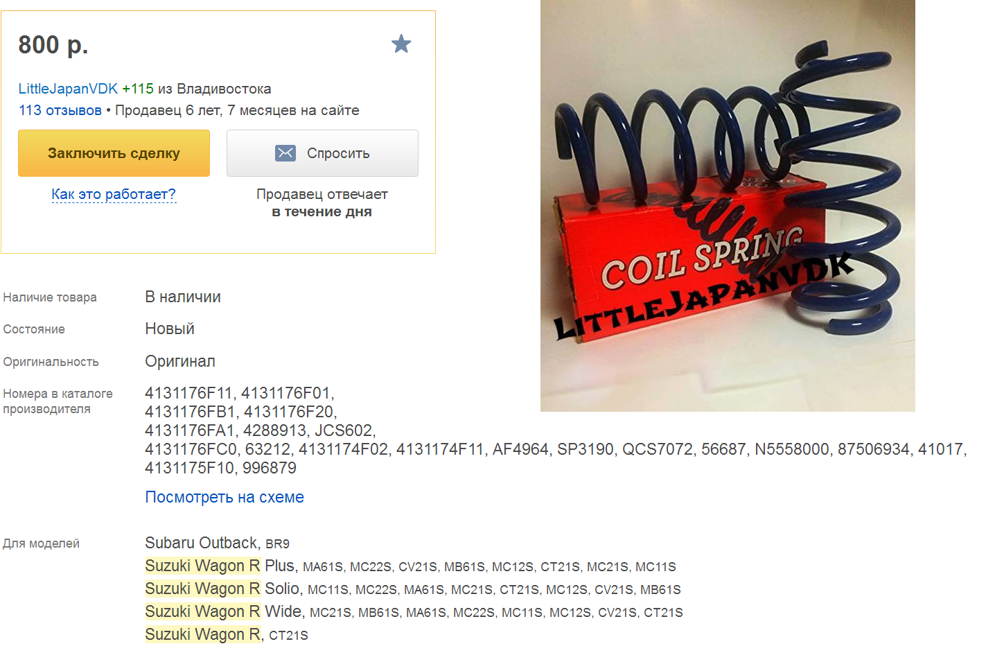

Полностью согласен. Если их подрезать то будет ниже, но будет очень жёстко, родные то пружины тонкие. Надо значицца искать альтернативу и честно говоря я не вижу никаких проблем с заменой.

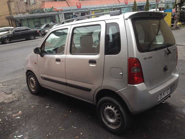

SUZUKI WAGON R PLUS 2001год 1.3 мотор
Здравствуйте! У моего WAGON R+ Правый эл.стеклоподемник не работает,думаю может реле отказал или слабые контакты реле?,подскажить пожалуйста где находиться этот реле?,или фото,спасибо.
hellhoundss
2 Март 2017
299
МОДЕЛЬ WagonR+
МОДИФИКАЦИЯ SR410 E02,19
ДВИГАТЕЛЬ K10A-168316
главное реле в голове.... ВАМ - к электрику.

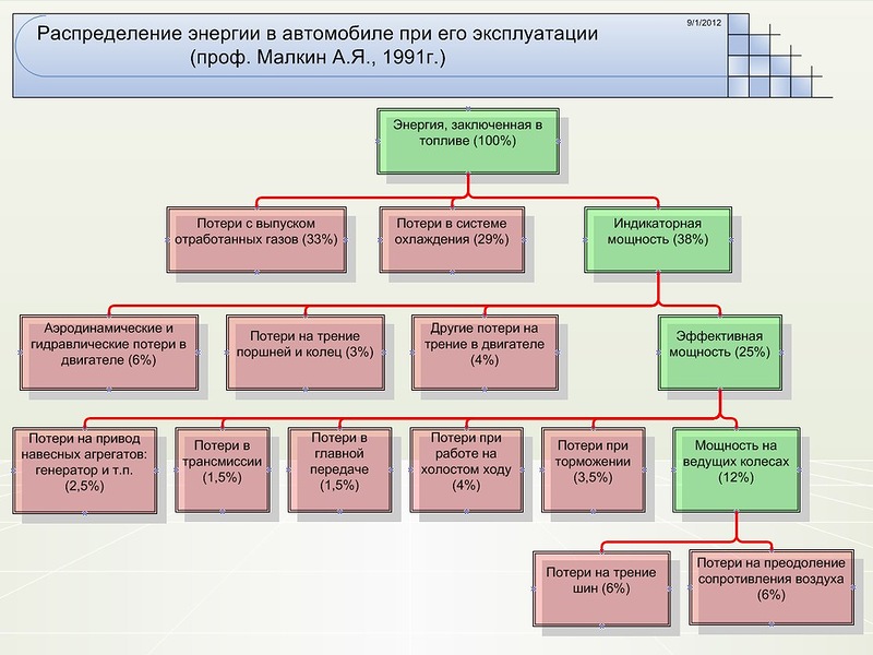

[DOUBLEPOST=1512382917][/DOUBLEPOST]Картинка красивая, но если разобраться, полный бред. Потому что:
1. При работе на холостом ходу, со включенным кондиционером и фарами, только порядка 2,5-3 киловатт мощности уходит на их обслуживания. Уверяю вас, на трение в двигателе тратится не больше, если не меньше! А это не учтено, или учтено неверно... неясно для какого режима движения.
2. Автор забыл про потенциальную энергию силы тяготения. Если машина заезжает на горный перевал - там, наверху, в ней запасено очень ее немало!! В конечном итоге уйдет в трение тормозов при спуске.
Но в целом, интересно. Вероятно, рассмотрено прямолинейное движение с постоянной скоростью по горизонтальному шоссе.

коленвал с маслом на вкладышах и без поршней крутится рукой очень легко. а трение ппоршневых куолец учтено.
потери на навесное (генератор и прочее) тоже есть в таблице.

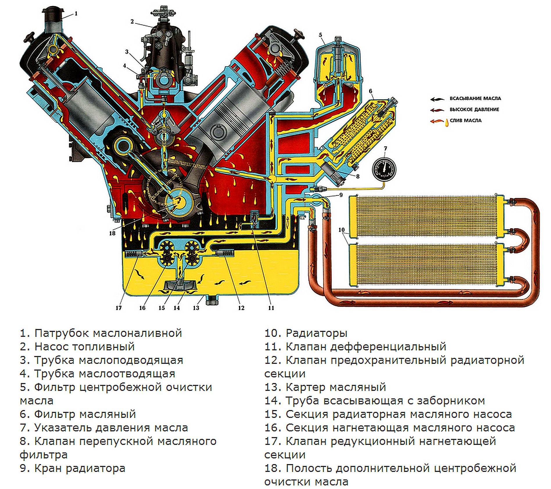

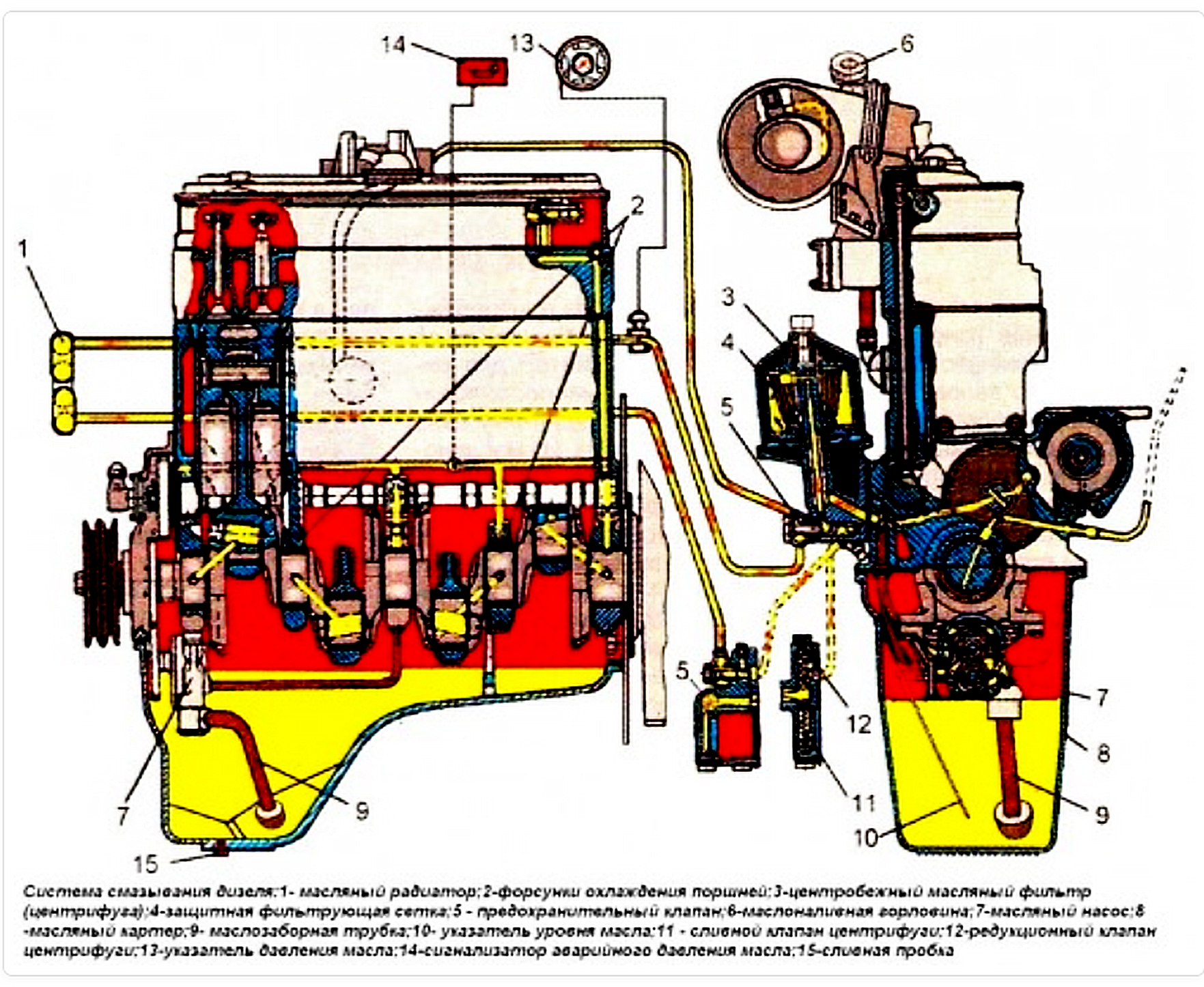

на перемешивание масла,
Опаньки, опять про замес масла вижу, очень мне любопытно узнать подробности этого процесса, потому как не первый раз уже слышу. А если ещё объясните нафига оно надо, вааще будет супер. Ну и для того чтобы было всё просто и понятно я тут картиночки моторчиков присобачу аккуратно. Можно прямо на них показать кто, чего, чем и нафига. :)
