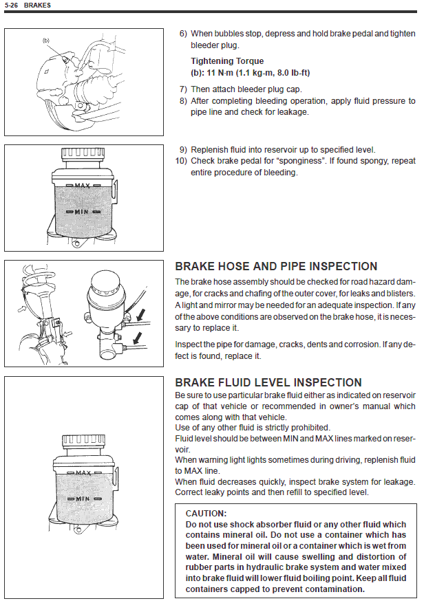

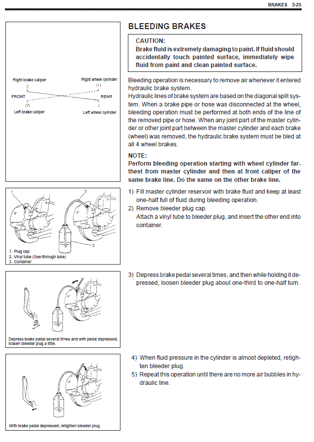

Ответ: Передние тормоза
У нас используется диагональная система развязок ( крест на крест), т.е. заднее правое - переднее левое, и заднее левое-переднее правое.
Сначало прокачивается задний цилиндр, а после передний с другой стороны (по диагонали). Потом другой задний и оставшийся передний.
Выкладываю странички из мануала.
