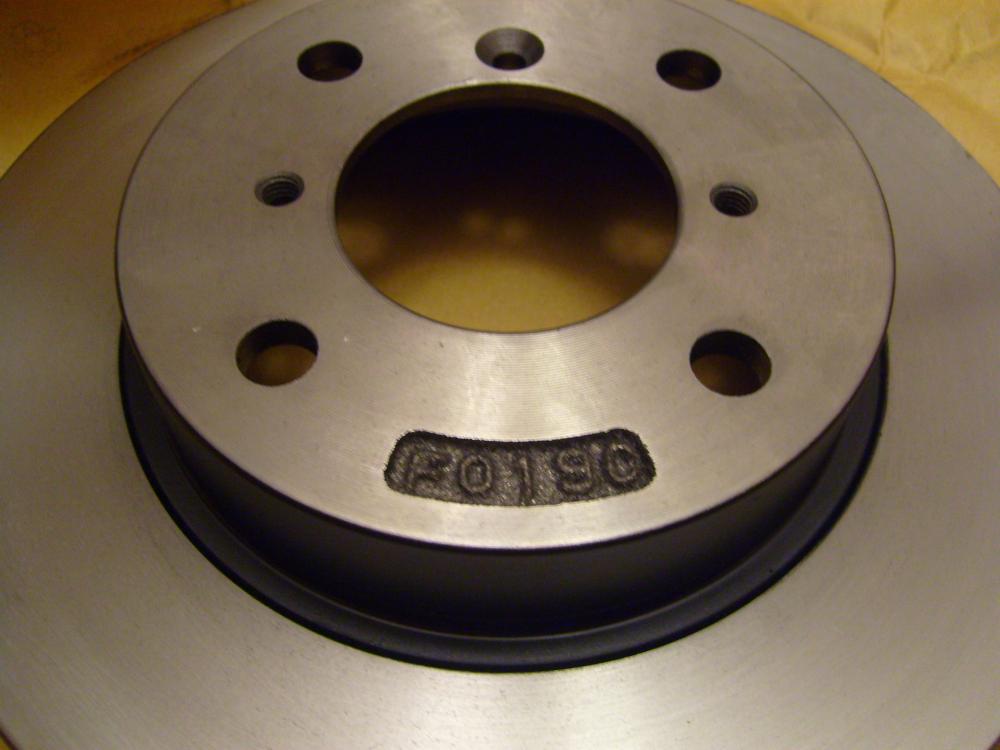

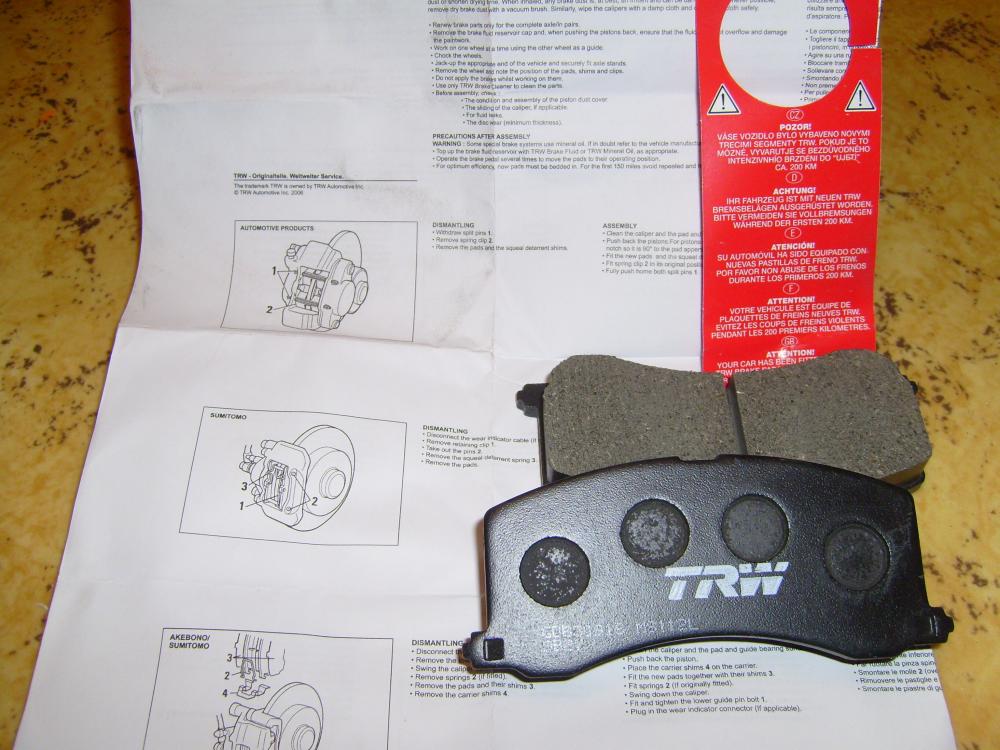

Ответ: Re: Тормозные Колодки.
Брал в autodoc.ru
Заодно тормозные диски там же взял
