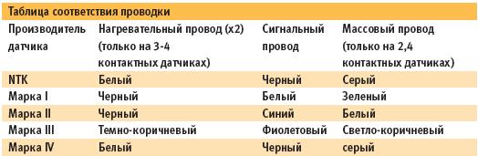

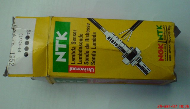

Друзья! Я тут покапался немного и выяснил:D(из накладной) ,что мне поставили Лямба зонд -OZA624-E5 Про него я нарыл немного инфы:
<!-- icon and title --> Постоянно повторяющиеся вопросы, или просто может сделать ФАК?
<hr style="color: rgb(209, 209, 225); background-color: rgb(209, 209, 225);" size="1"> <!-- / icon and title --><!-- message --> После непродолжительной диагностики, выявили вялую работу лямбды.
зная о том что оригинал стоит денег немалых денег, было принято решение пошукать в инете и поговорить со спецами. Выяснилось что в природе существует всего 5 видов лямбд, это:
1,2-х,3-х,и два вида 4-х проводных датчика. Способ замены прост. Снимается ваш старый датчик, с него срезается разъём и ставится на универсальный датчик в соответствии с порядком подключения проводов. С датчиком идёт специальный монтажный комплект и инструкция по монтажу. Ваша задача будет определить скольки проводной у вас датчик. В том случае если он 4-х проводной нужно будет проверить сопротивление между шестигранником и массой датчика. Вас будет интересовать только больше ли или меньше ли оно 10 кило Ом. Это основное различие 4-х проводных датчиков. О цене. К примеру 4-х проводной универсальный датчик кислорода стоит около 2000 рублей.
Все датчики в области элемента одинаковые. По параметрам замеров тоже. У всех элементы будут в диаметре 1 см и длинной 2 см. Основное различие в разъёмах. Так что он будет работать по характеристикам обсалютно так же. И ресурс у него будет такой же. Сопротевление померить очень просто. Нужно взять измерительный прибор и померить сопротивление между шестигранником датчика и массовым проводом.
Маркировка такая
1951 OZA624-E1 S1 одноконтактный
1918 OZA624-E2 S2 двухконтактный
0412 OZA624-E3 S3 трехконтактный
1952 OZA624-E4 S4 четырехконтактный с изолированной массой
1919 OZA624-E5 S4СG четырехконтактный с неизолированной массой
в данном случае на ге моторе нужно устанавливать 1952 OZA624-E4, что я и сделал. соотношение цветов NGK и оригинала подошло по марке-2
Это четырехконтактный с изолированной массой
