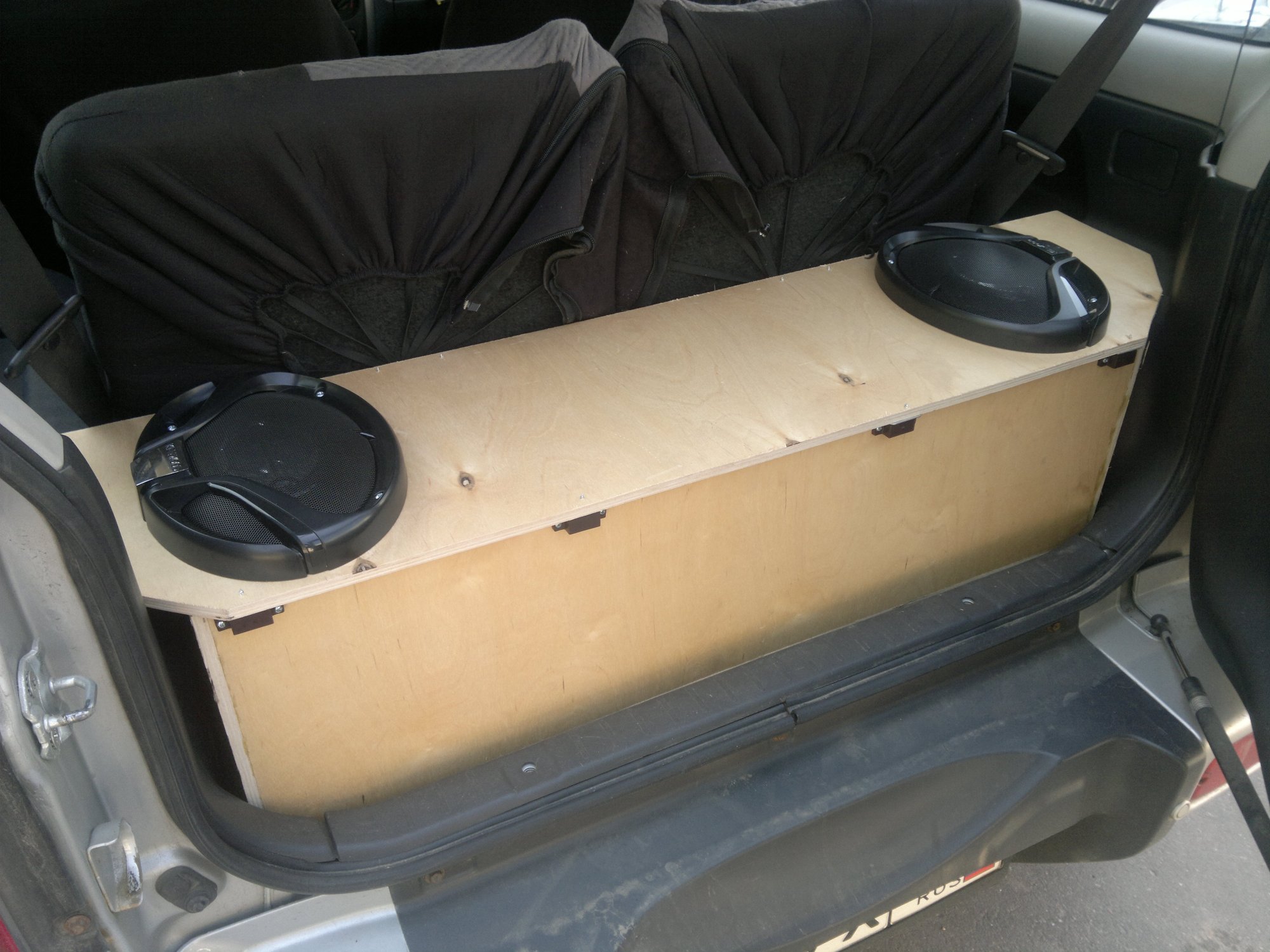

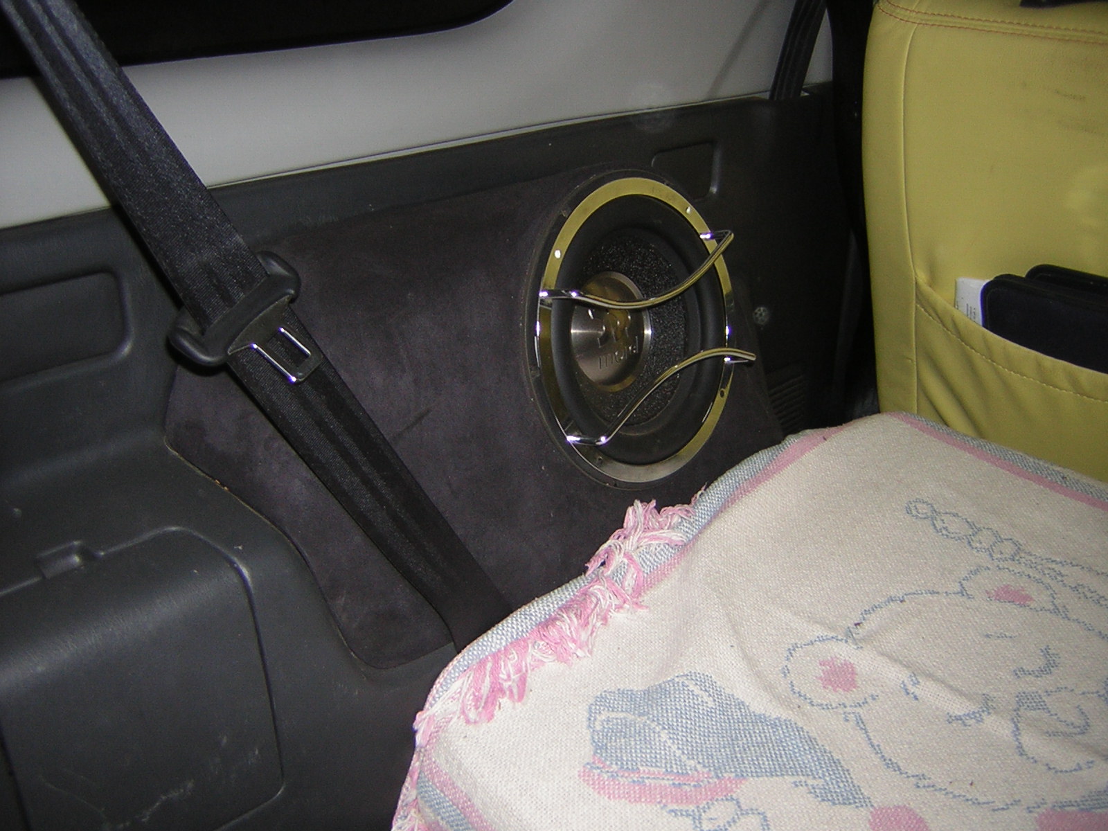

вот еще раз фото . пластик что там стоял - выкинули , короб целиком новый . обьем примерно 30 литров

Большая часть 8ок работает от 10 до 15 литров. 10" надо побольше. Так же смотря как приготовить, один и тот же саб может играть громко, а может грамотно подыгрывать! Но конечно не забываем про усь! Он тоже здесь играет роль!
Между прочим, сзади ни кто не будет ездить? А то всё таки усилки греются и если случайно положить на него руку. ощущения могут быть не очень приятные!
Я бы конечно пластик срезал, или надо его будет чем то "усиливать" т.к дребезжать он реально будет! У меня к примеру, если выкрутить посильнее ручку, то иногда и обшивка передних дверей может подыгрывать в резонанс с определенными частотами!
Но на то и пытливый ум, если не хочется резать пластик, можно попробовать сделать сначала без резки, потом поездить, послушать и всё переделать!:)
а как из фанеры сделали такие плавны переходы между стенками? и зачем такой большой V для этого дина, он вроде от 11 литров играет?

не я делал , у меня руки под такое не заточены :) видел что мастер вырезал фанеру с дырой под саб.
обьем наверно меньше, это он так прикинул

В заднем крыле не будет 30 литров!
Там на вскидку литров 17 со всеми закоулками. А когда будет короб внутрь делаться, то литров 12 (край, хотя думаю гораздо меньше!) получится! Плюс, точнее минус сам саб литр, полтора заберёт!
Вот и по факту в крыле останется в лучшем случае 7-9 литров! Выпуклость немного скомпенсирует! В общем можно выжать литров 11. Но пластик резать однозначно!

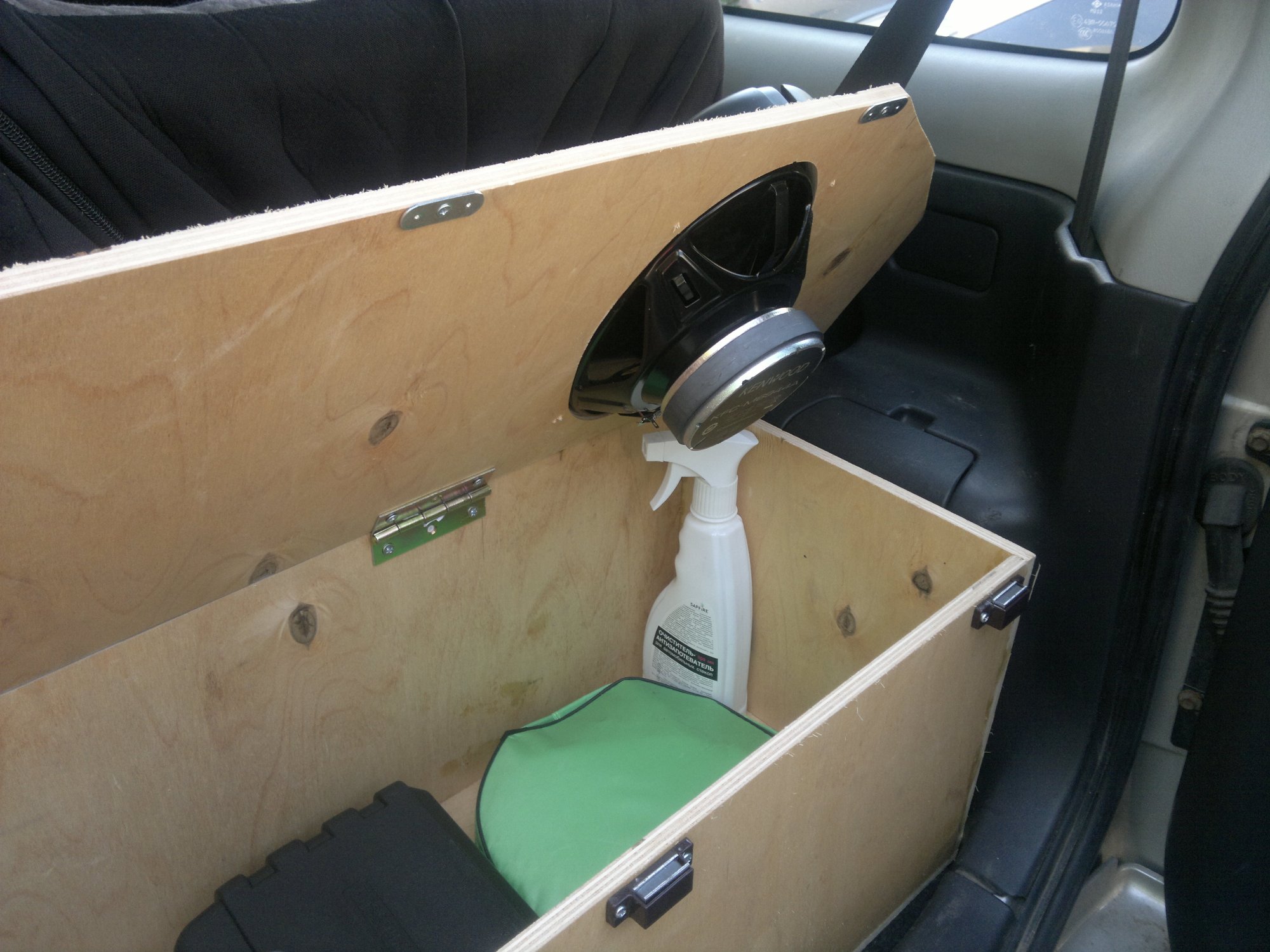

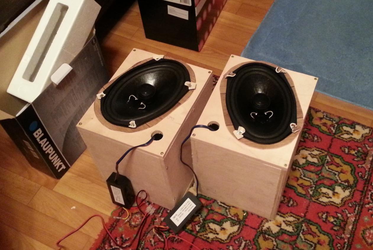

Вчера собрал пробный вариант колонок, наспех, из 12-й фанеры. Просто очень хотелось быстрее попробовать.Пока квадратные, пилить под 90гр легко ).
Они устанавливаются в багажнике по краям, между ними чётко входят по ширине стопка чемоданчиков (набор инструментов, шуруповёрт и т.д.).
  • 123.7 KB Просмотры: 713
Дмитрий Козлов
22 Май 2013
92
JIMny, мех (зелёный), мото DRZ400sm
Звук превзошел ожидания ! Вот что значит закрытый корпус ! Первым делом я убрал на усе БасБуст :) Даже в таком скромном объёме (28 х 27 х 23 см ) бас поражает, какой там саб, в спину такие волны идут ! :0239:
Детализация, разделение инструментов, много нюансов услышал. Вокал супер. На плеере 40% громкости, дальше хоть из машины беги ! Вобщем, я понял, что на первое время мне этих колонок хватит, скруглю углы шлифмашинкой, проклею швы, изнутри сплэном, снаружи тканью. Может трубку фазоинвертора вставлю. Подключу плеер Ковон - у него звук на голову выше ну и андроид как никак.
А дальше хочу сделать другие коробки поаккуратней из 15-й фанеры, верхняя крышка будет под углом, т е спикер будет смотреть не вверх, а под 45 на меня. А сама коробка будет повторять форму багажника.
Вообще мне сразу понравилась идея выносных колонок, всегда их можно закинуть например на багажник, устроить танцы на воздухе ), пассажиров посадить - не проблема, ну а если совсем напряженка с объёмом... что ж, придётся оставить дома.

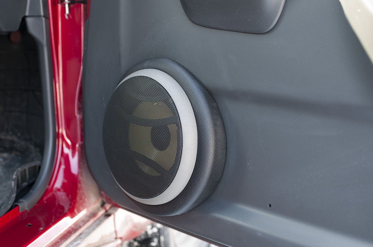

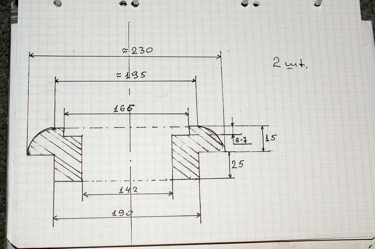

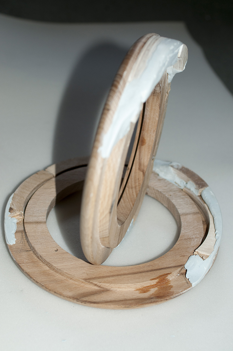

Подиумы: можно взять фанеру (толщина зависит от глубины посадочного места динамиков) вырезать аккуратно круг (с отверстием разумеется) Например 10мм+15мм. И потом по торцу обклеить- кожа, кож.зам,
Я лично взял деревяшку и мне её на токарном сделали по моим чертежам. С радиусом. Дерево лучше использовать покрепче, не сосну!
Небольшие перепады и щели по краям я замазал холодной сваркой (перед этим разумеется обклеил пластик бумажным скотчем) Как всё подсохло, открутил и обработал шкуркой.
После этого дома за пару вечеров с пивом, обтягивал кож.замом (на дерево перед кож.замом тоже положил поролончика, что бы скрыть небольшие косяки). Клей использовал момент (обувной) и местами степлер (был одолжен на время у знакомых)
Планировал вместо кармана сделать из нержавейки полосу с вырезанными буквами JimnY и подсветить диодами название. Но потом как то было не до лазарки, и решил обтянуть старые карманы. Отметил радиус, отрезал, приклеил поролон толщиной 1мм и потом с помощью того же клея за пару вечеров обтянул тем же кож.замом.
Под водительское не рекомендую только по одной причине, если вдруг машинку зальёт (после преодоления брода) то будет совсем не гуд!

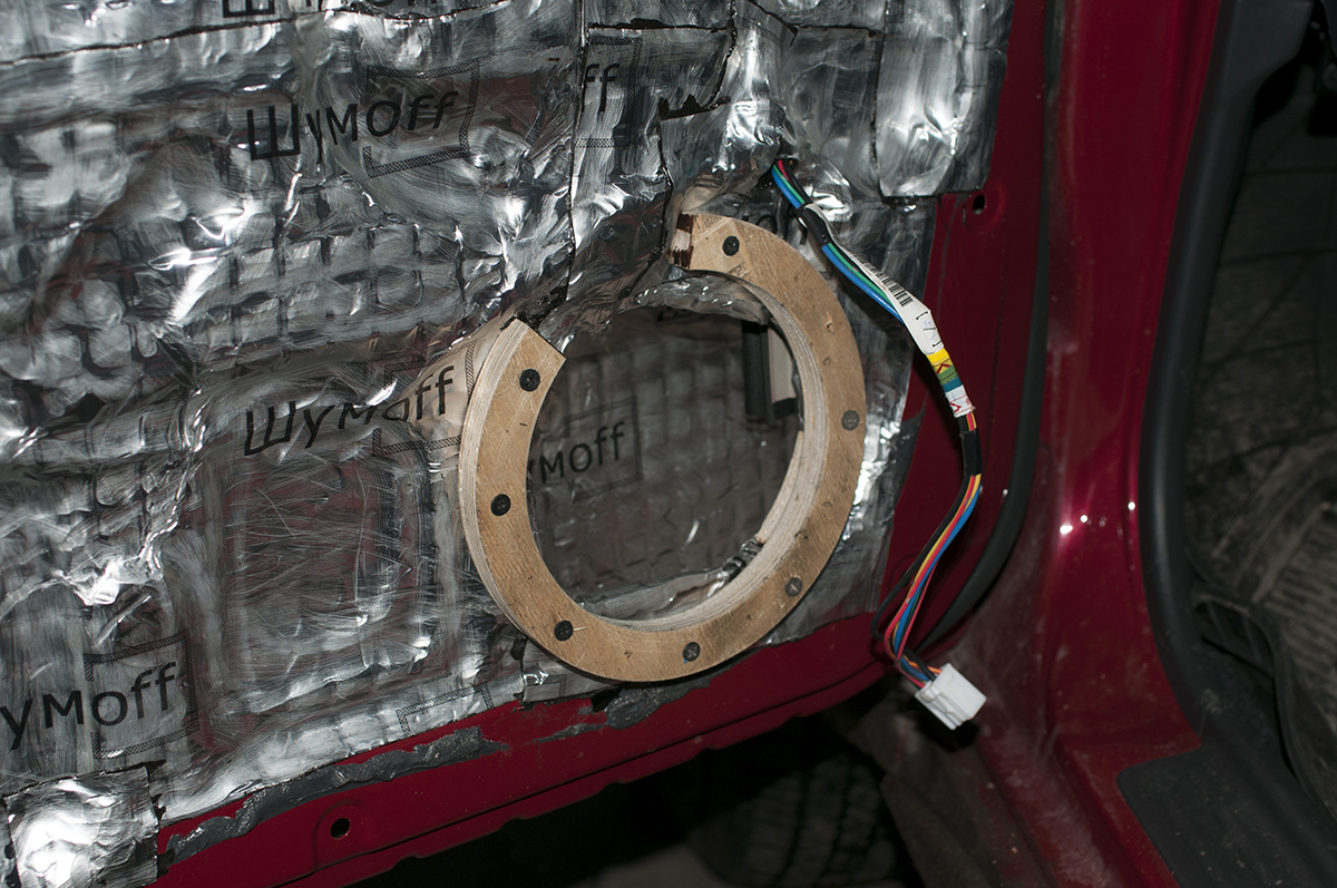

Выкройка кольца есть, но потом всё равно пришлось немного его изменять.
Поэтому сначала поставил кольцо из фанеры на дверь, чуть убрал глубину у кольца под динамик (иначе сбоку получалась большая щель местами и ушло бы много холодной сварки для выравнивания)
Да и когда вырезал отверстие в пластике, лоханулся и вырезал его чуть больше, поэтому концепция в процессе изготовления немного поменялась :)
Дверь не ровная и имеет перепады, но в принципе если получится аккуратно вырезать круг в пластике- то можно торец обклеить ворсовым ковром (забыл как правильно называется) и будет смотреться тоже не плохо! На машинке знакомого так и сделали!
