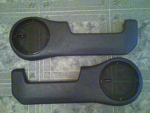

Подиумы для 16 см. динамиков в двери. Процесс изготовления стандартный - фанера, пена, шпаклевка.
Снаружи обтянул искуственной кожей под цвет пластика салона.
Супер! Браво! Ай А на заказ сделать , сколько стоить будет? ;)
Ответ: Jimny,..Как у кого прикручен звук и где?
На заказ такое не представляю, как сделать, потому что, как писал, это только внешняя "шкурка". Силовая структура подиума жестко приделана к двери, которую пришлось несколько покромсать болгаркой, что бы влез 16 см. динамик. Чешу репу.

Вчера придал форму подиуму - обрезал пену. Помазал эпоксидкой и обклеил тканью, а на утро еще не застыл!!! Помню клеил бампер - быстро клеился и твердел намертво. А подиум пальцем жму - продавливается. Кто знает вчем ошибка? Может из-за того, что эпоксидка впиталась в пену? Или из-за того, что я ее много намазал и еще не высохла? Далее собираюсь обклеить каким-нить материалом. Фото все есть.
Добавлено через 6 минут
Как крепите к двери? сам думаю изнутри(при снятом динамике) длинными шурупами используя подклад между обшивкой и металлом двери. Это чтоб снаружи не видно было. Структура тяжелая(особенно динамик). Боюсь чтоб при закрывании двери не отвалилась :)
Ответ: Jmy,Как у кого прикручен звук и где?
Не застыла пена или эпоксидка? В любом случае ничего хорошего - если не застыла пена, то в замкнутом пространстве она уже и не застынет; если эпоксидка незатвердела за сутки, значит намешал мало отвердителя и она теперь тоже никогда не засохнет :( Так что если только все ломать и делать заново Я эпоксидку сначала набираю в шприцы (смолу в 20 мл, отвердитель в 2 мл), а потом уже из шприцов легко отмерить нужное количество

Пена застыла А эпоксидки было немного Я все сразу и замешал Кажется там как-раз 1 к 10 (коробочка с 2-мя бутыльками) До этого так же мешал 2 раза по половине(на глаз) все получалось А не застыло за ночь ПДелал вечером Надеюсь сегодня вечером все станет путем А то вы напугали :))) Так как крепите к железу полиумы? Ваше решение, LCm
Во первых, давай на "ты" ;)
Силовой каркас подиума сделан из дерева (листов фанеры) и прикручен к металлу двери болтиками М5 с гайками. Оторвать если только с кусками металла :D
Щас доделываю подиумы под пищалки, и, как все соберу, выложу подробный отчет по установке :)

Эпоксидка высохла, но жесткость подиумам не достает, при усилии мнется... Приложил к дверям - ощущения, что будет мешать ноге давящей на газ. Точнее не во время работы, а когда буду ставить/убирать ногу. У кого как? Может ставить не на обшивку, а вырезать обшивку под подиум, и ставить прямо на метал? выигрыш почти 2 см!
Ну мои подиумы от обшивки двери наружу торчат сантиметров на 5 - ни ногам, ни седенью вперед отодвигаться не мешают. Динамик максимально глубоко утоплен вдверь - между магнитом динамика и полностью опущенным стеклом остался всего сантиметр :(
Подиумы под пищалки в стойки лобового, обшиты все той-же кожей молодого дермантина :D
сделай еще 2-3 слоя колготок с правильно разведенной эпоксидкой - будет достаточно прочно :)

Все! Подиумы установлены! Вырезана часть обшивки. Подиумы скреплены 8 мм болтами к металлу двери. Смотрится хорошо, только еще не обтянул тканью. Теперь дверь нужно делать. На громкости начинает местами дребезжать. Кто знает как поставить писчалки? куда их вертеть и куда направлять?
пищалки лучше поставить на уровне головы и направить на себя!
НЕТ
Направлять пищалки на себя можно если только в системе есть процессор задержек. (головы с процессором стоят вроде минимум 10 000 р.)
Во всех остальных случаях при направлении пищалок на себя не удастся избавиться от привязки к ближний пищалке. Вместо правильной звуковой сцены звук будет явно исходить из ближайшей пищалки.
Лучше всего взять пищалку, подсоединить ее длинным проводом и с помощью кусочка пластилина или другой липучки попробовать различные положения пищалки и выбрать лучшее по звучанию :)
Шелковые твитеры обычно направляют примерно на салонное зеркало, металлические часто даже на отражение от лобового стекла. Так же надо стараться что бы расстояние от ушей до мидбаса в двери и до твитера в стойке было одинаково. И не надо задирать твитеры слижком высоко.
Во всем сказанном я сам лично убедился при первом запуске музыки, поэтому приведенные выше подиумы для пищалок буду переделывать (делать заново другие) :D
