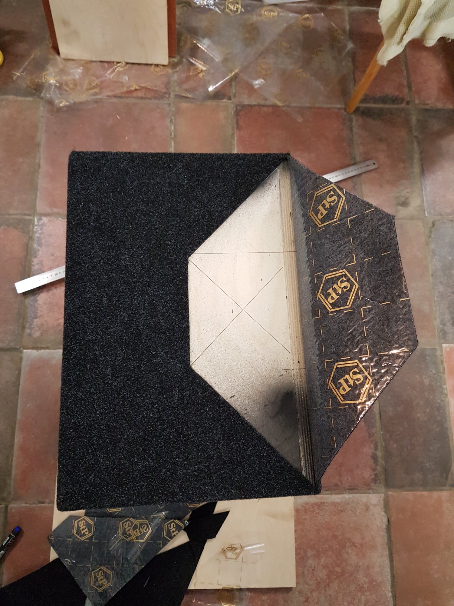

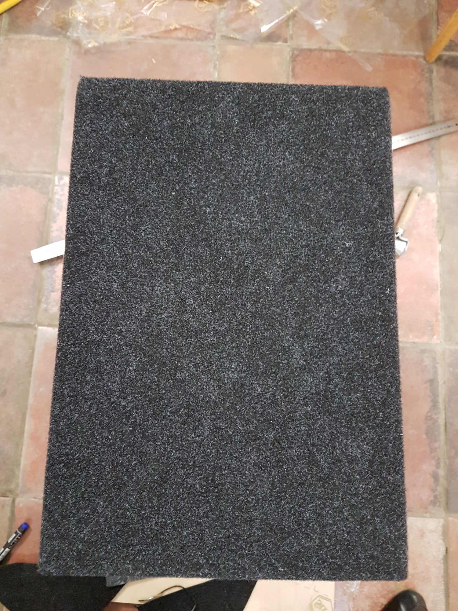

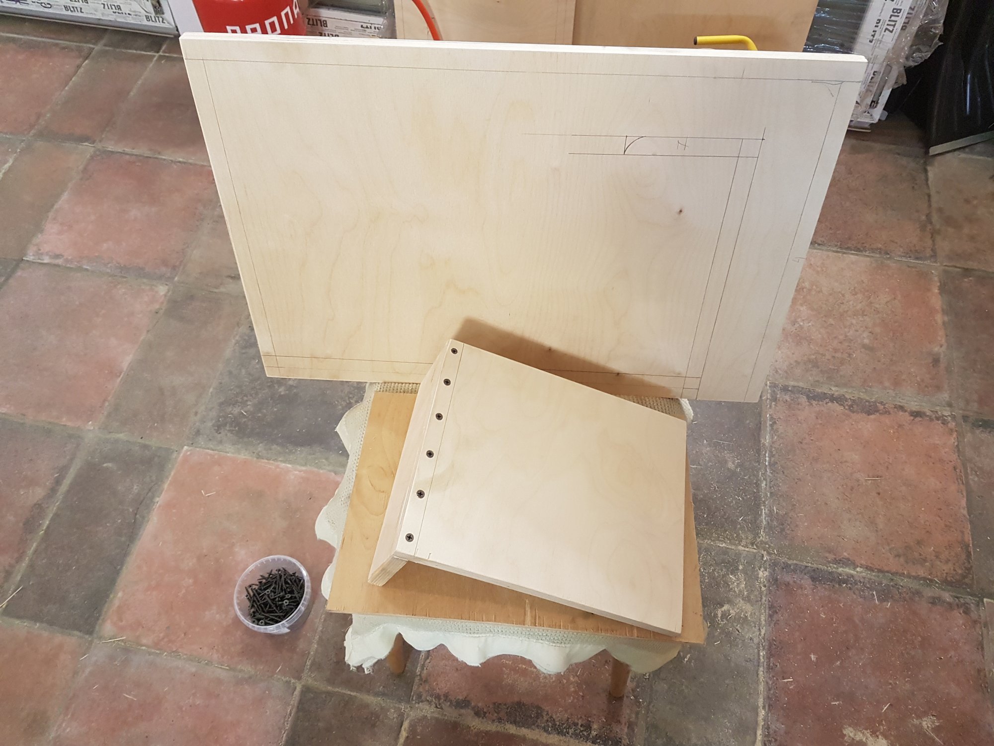

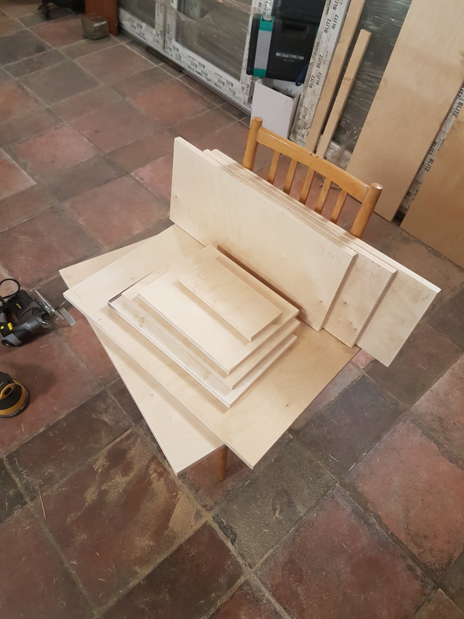

Что бы звук не напрягал можно потише сделать. У меня же не 2 положения громкости на мафоне. )) на небольшой громкости у меня еще приятнее слушать.[/QUOTE][DOUBLEPOST=1492525313,1492525071][/DOUBLEPOST]Вырезал вчера второй пол. IMG-cc07f4e3e525c4d4f3beeb338cbd9d4a-V.jpg

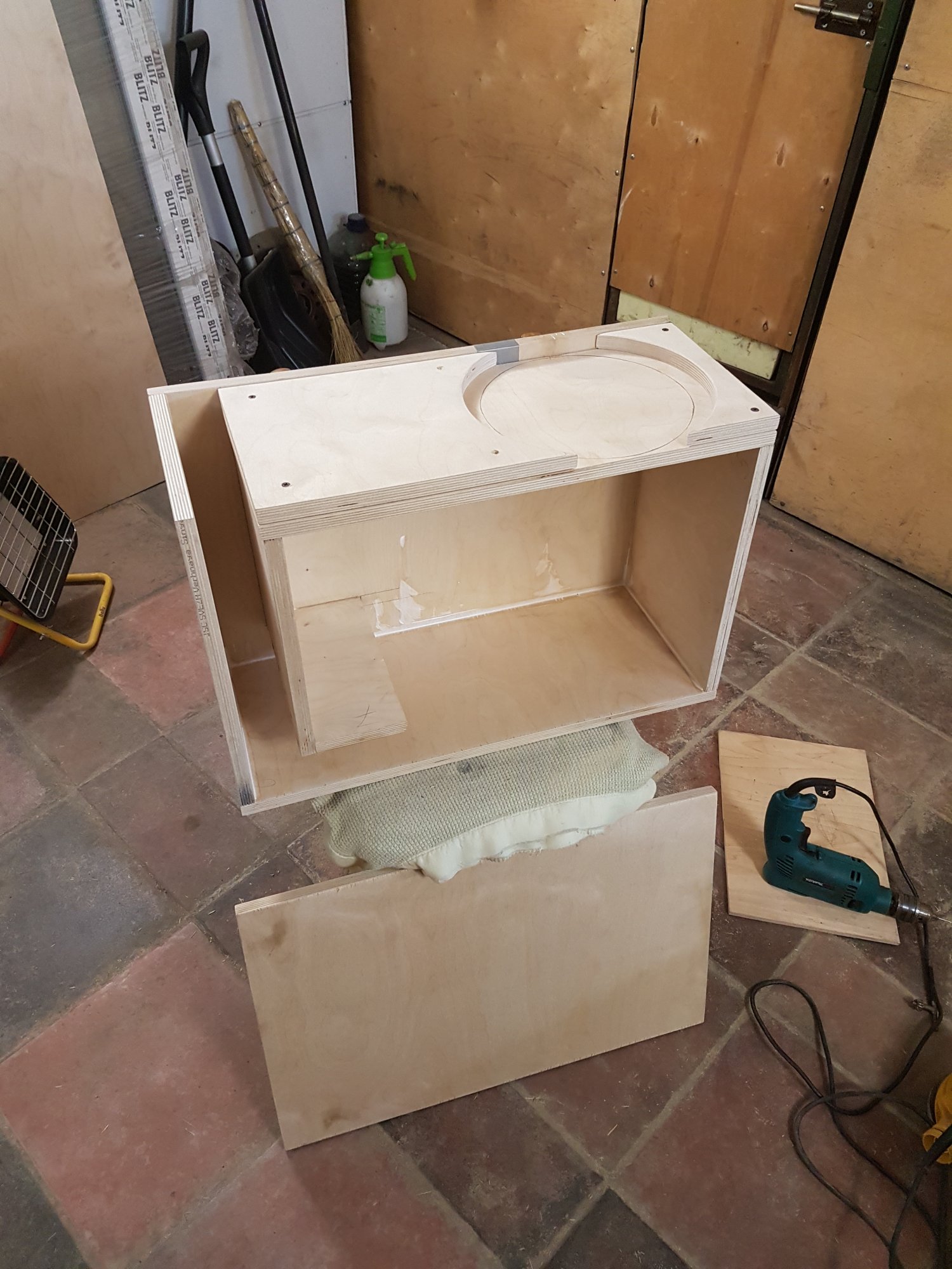

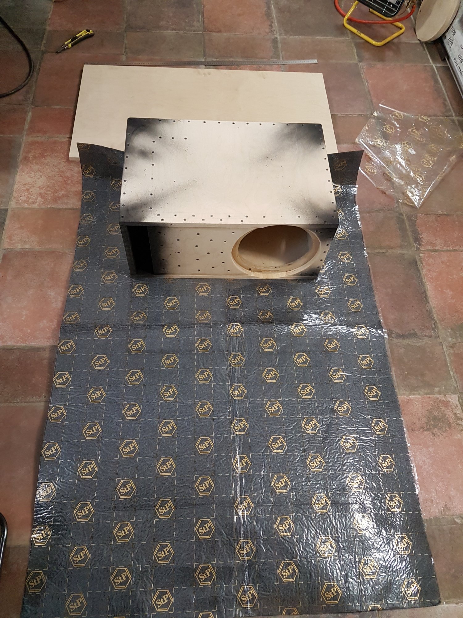

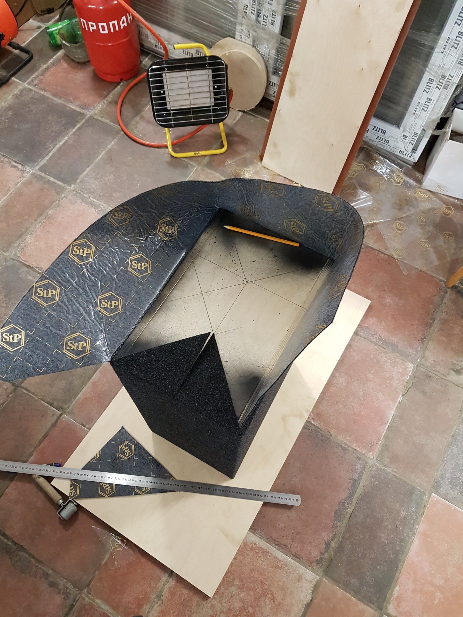

IMG-d3a20eb12e739c98759a7c43bf40f910-V.jpg [DOUBLEPOST=1492720431][/DOUBLEPOST]Итак. Расчитали короб. Решил не заморачиваться с трубой, в итоге делаю щелевой короб.
Сегодня не успел закончить, завтра продолжу. Осталось немного.
По размерам: от фальш пола до верхнего края сидений. По бокам осталось по 15 см.

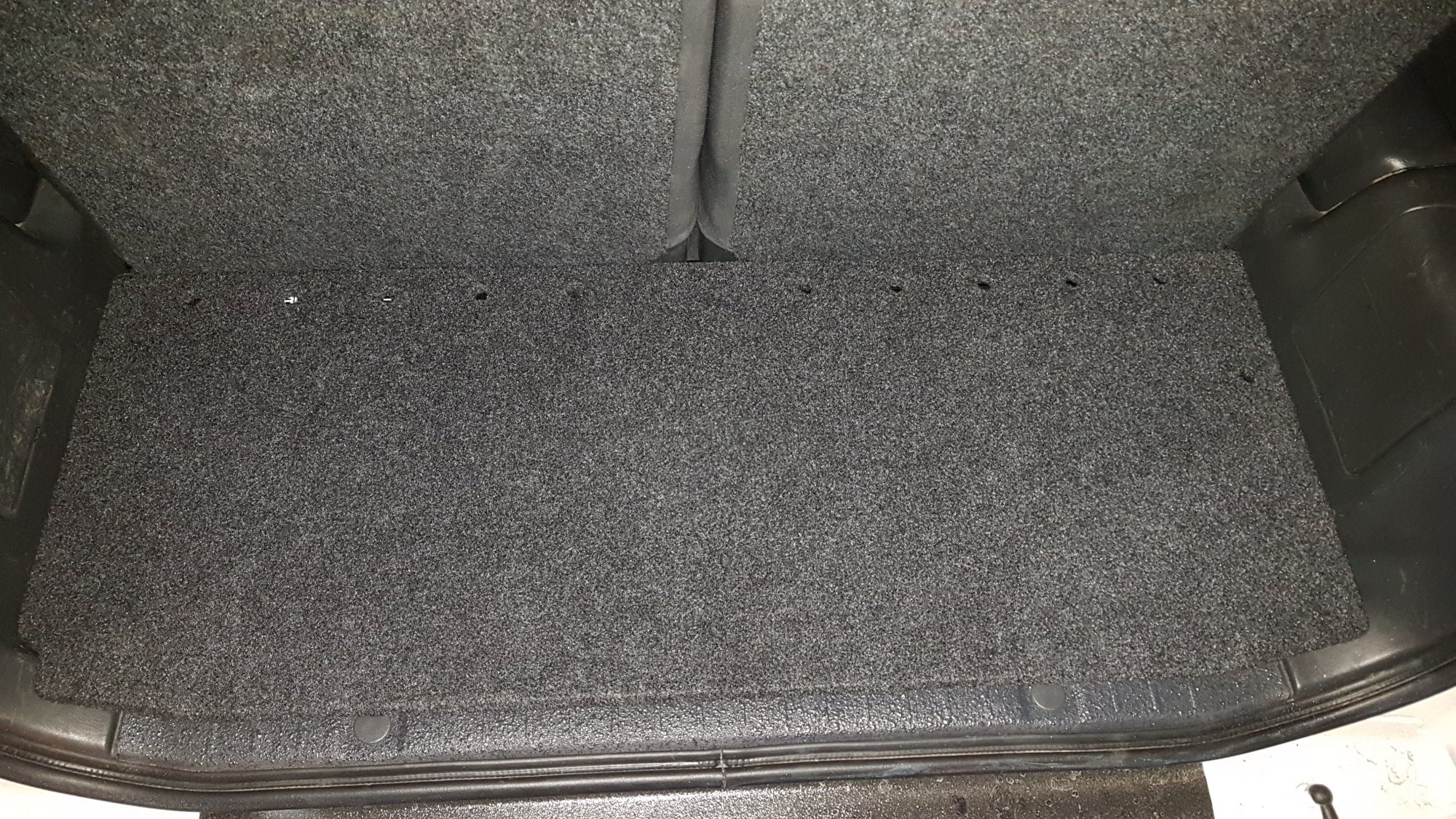

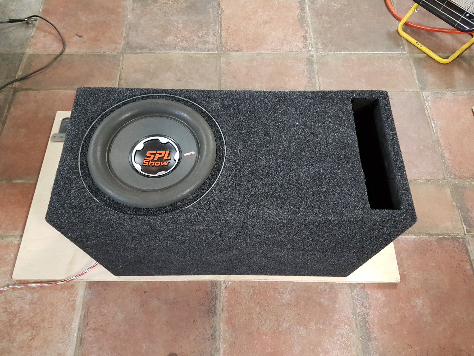

Итак, близится к завершению проект по озвучке джимника.
Вот и доделал я саб. Осталось отстроить фронт под игру с сабом, порезать немного низких частот с дверей. Прикрутить проставки под фальш пол и можно наваливать)))) 20170422_172035.jpg 20170422_180742.jpg 20170422_182229.jpg 20170422_182453.jpg 20170422_194834.jpg

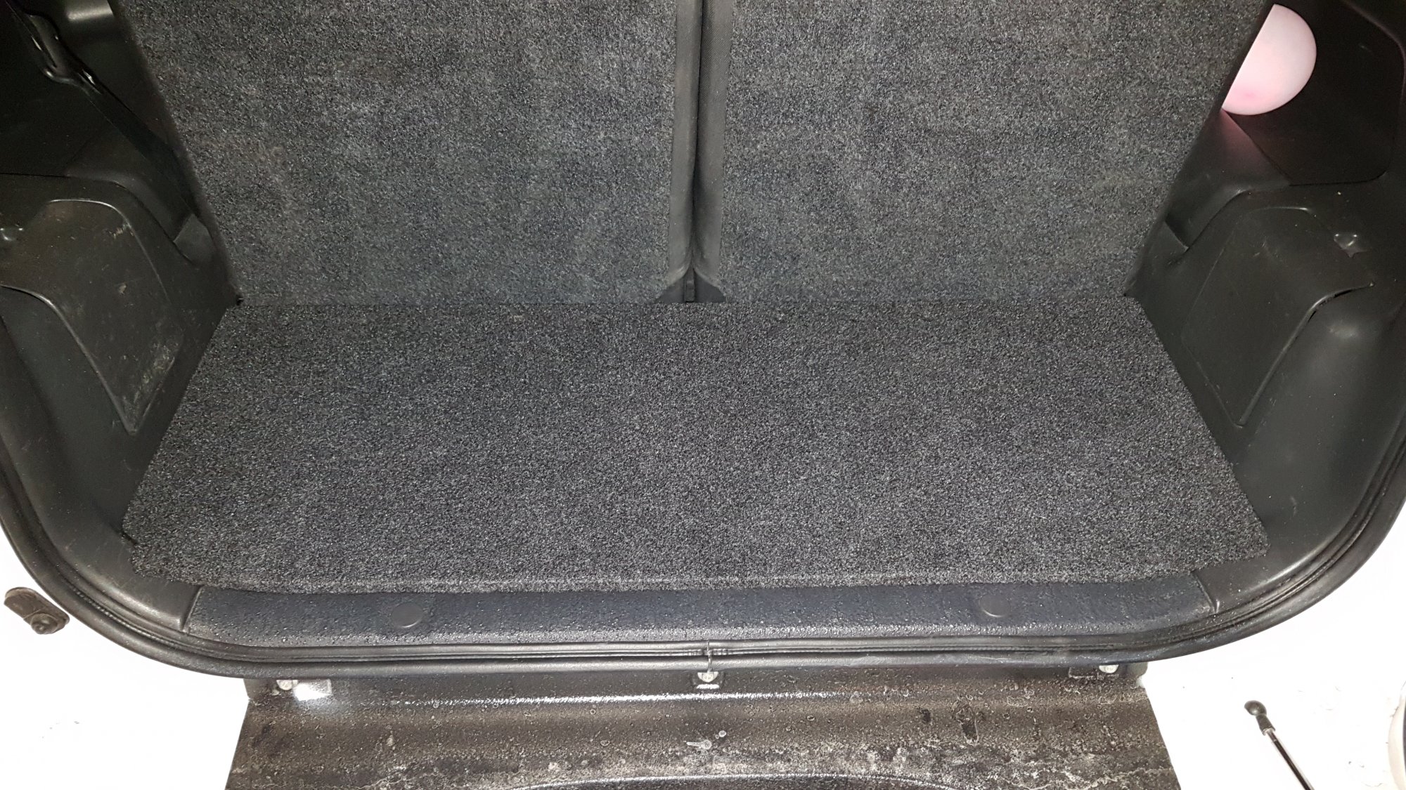

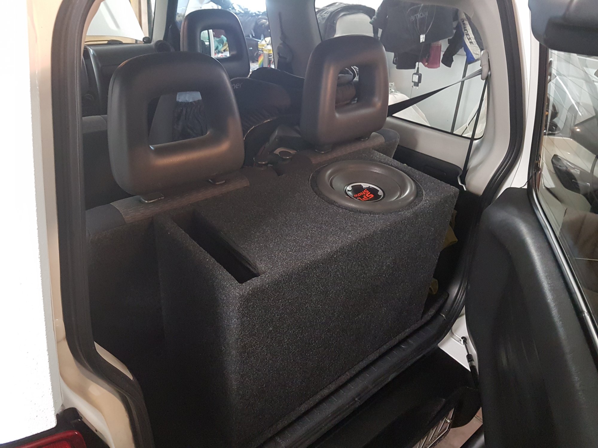

Вот собственно и встал саб на свое место. Места в багажнике естессна не осталось, но все как бы к этому и шло. Иначе никак.
По звучанию: Это пипец! Ветра конечно нет как на spl соревнованиях, но басса более чем достаточно.
Настройка у саба получилась 38 герц. Моноблок ваще не греится, несмотря на подключение в 1ом. Это отлично. Вот что значит усилок с запасом. 20170424_184411.jpg

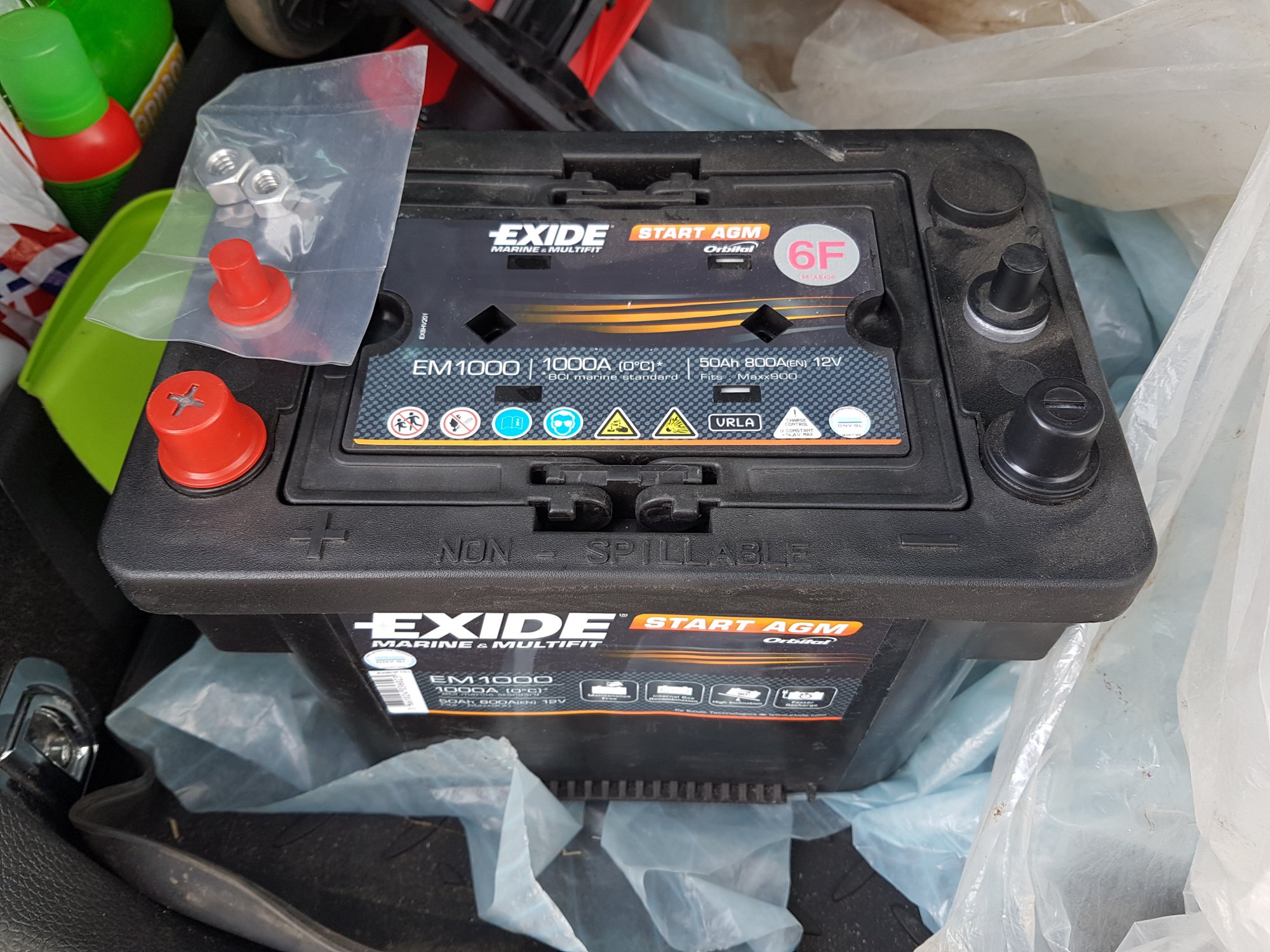

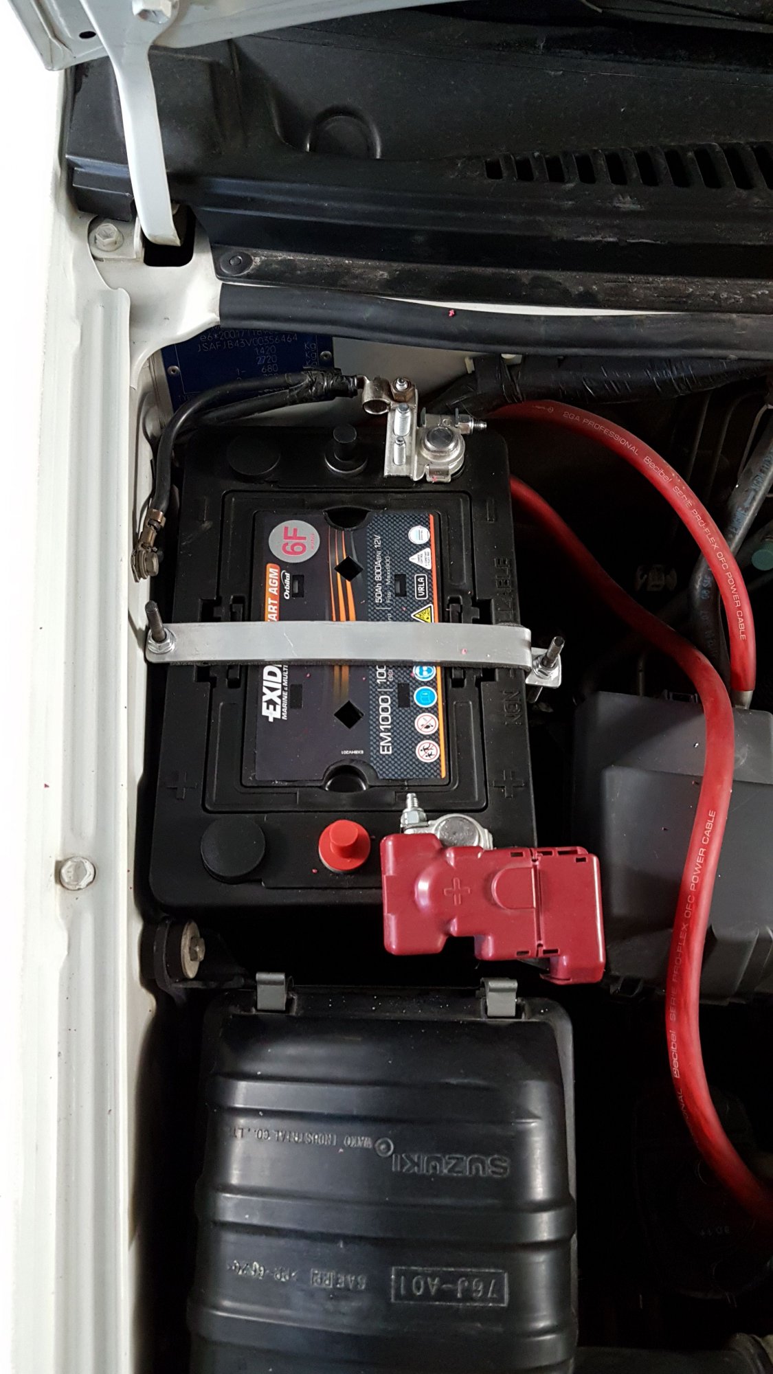

Ну оно так и задумывалось.[DOUBLEPOST=1493155512][/DOUBLEPOST]Ну и для завершения всего этого проекта 20170425_133200.jpg
Питания как говорится много не бывает.
Удобно то что 4 клеммы, т.к. надо и музло и лебедь запитать, а еще надо сделать дубляж + и - от гены на аккум и от аккума кинуть нормальную землю на кузов.
_Egoist_
20 Январь 2016
Москва. Восток
Skywave400 K7
Ха, прикольная штуковина! А можно поподробней про неё?

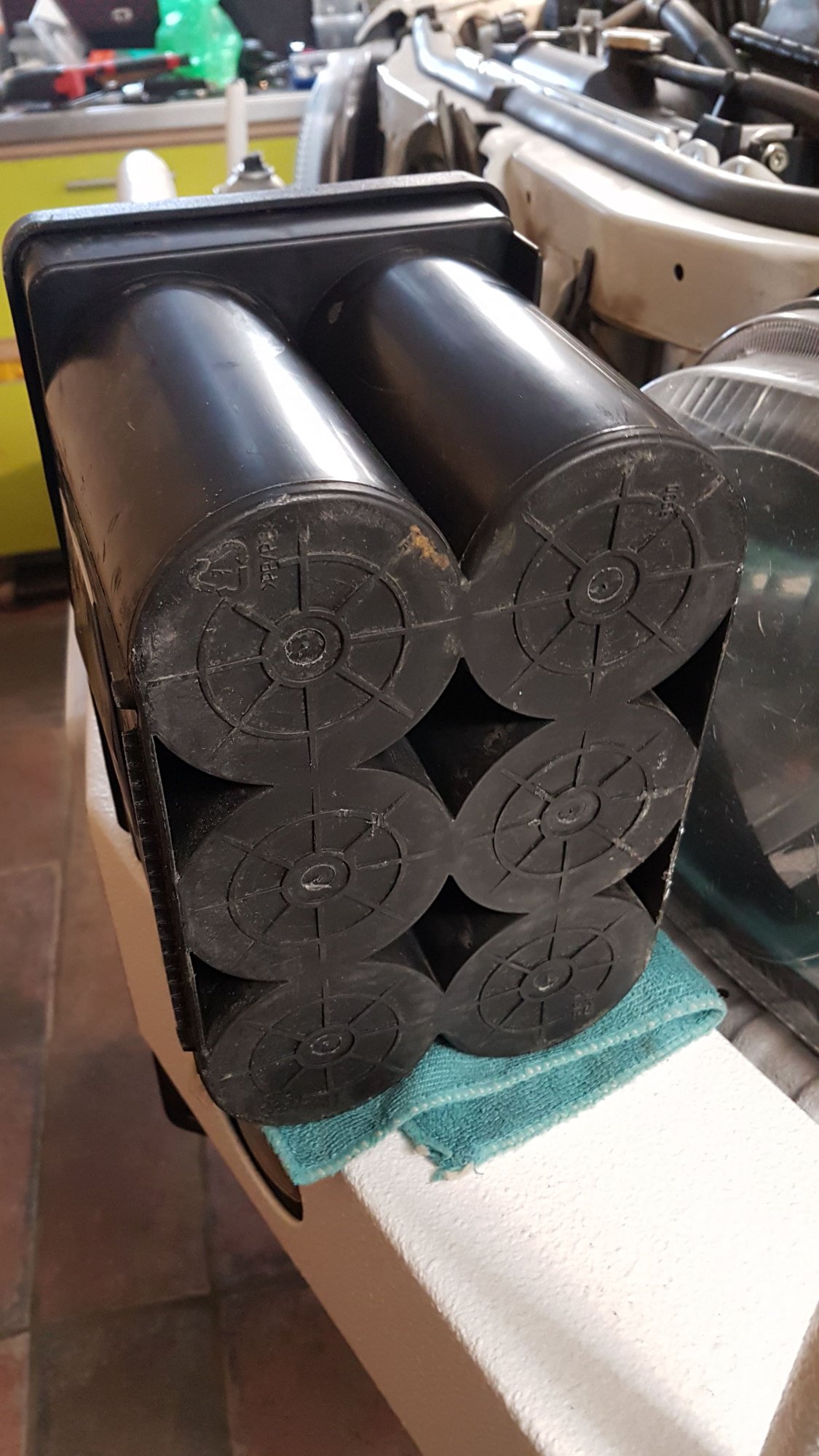

Да, вещь хорошая. Очень многие хвалят. 50а/ч AGM. Пусковой ток при 0°с - до 1000А.
Умеет быстро отдать ток и так же быстро набирает.

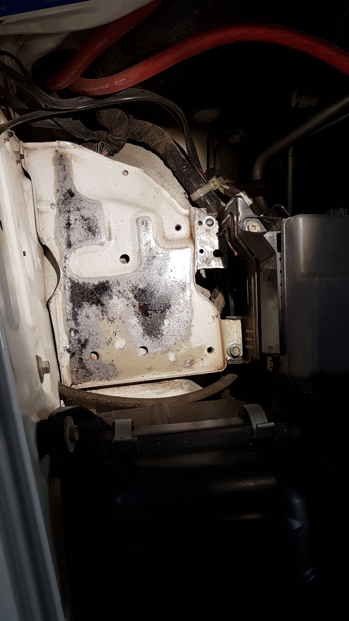

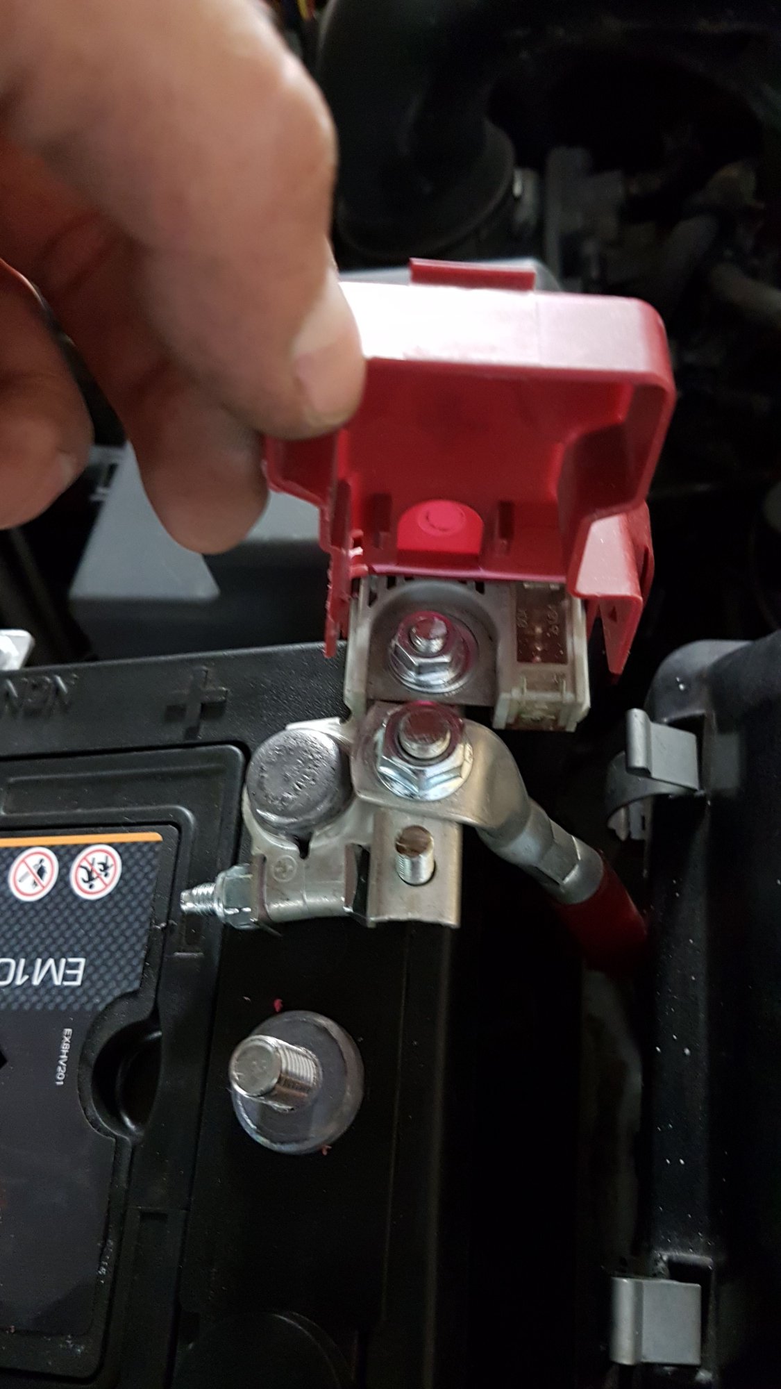

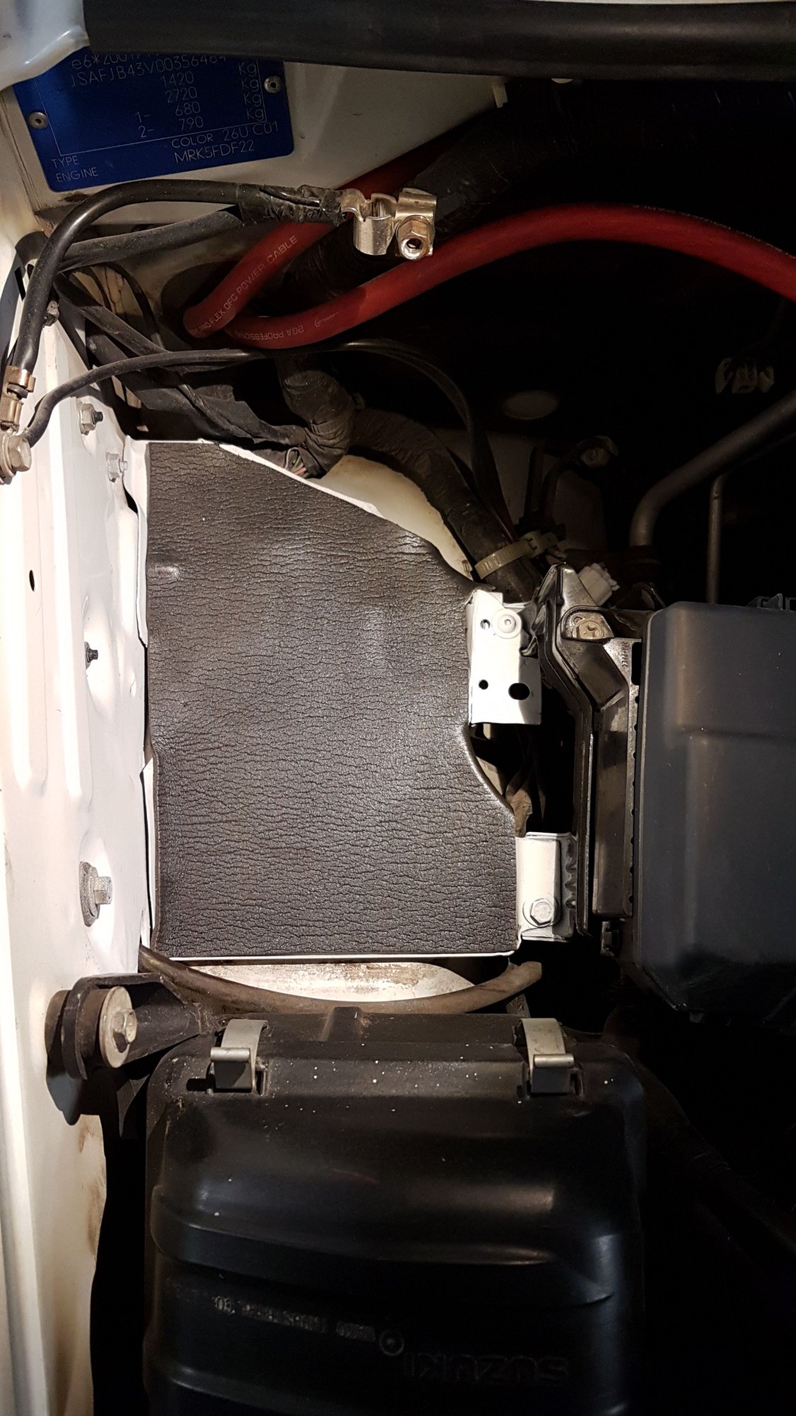

Про установку. Опять же, все делал для себя, все по фэншую. Я не так правда много видел переделыных джимов под большой аккум, но мне кажется, что это максимально практичный и удобный способ расширить место, без колхоза.
IMG-20170426-WA0004.jpeg сначала все защищено и обработано преобразователем ржи. Потом обезжирено и покрашено белым грунтом.
IMG-20170426-WA0006.jpeg затем наклеен кусок сплена вместо штатного поддончика аккума.
IMG-20170426-WA0016.jpeg затем, используя штатные крючки и отрезка кусок алюм. полоски сделал крепление для нового аккума.
IMG-20170426-WA0022.jpeg теперь удобно все подключать.
20170426_220702.jpg законченный вид.

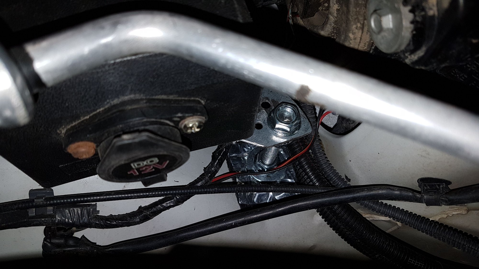

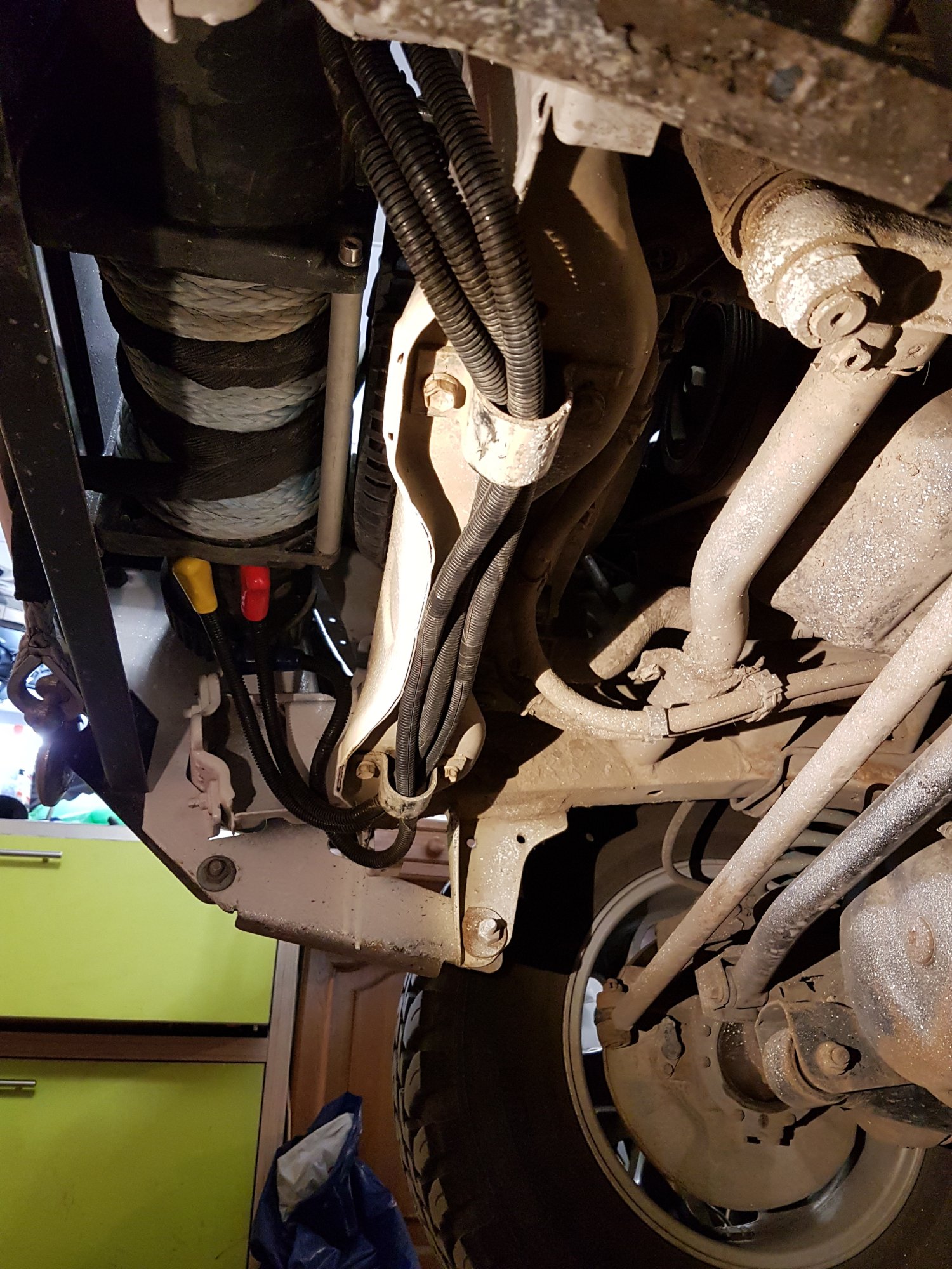

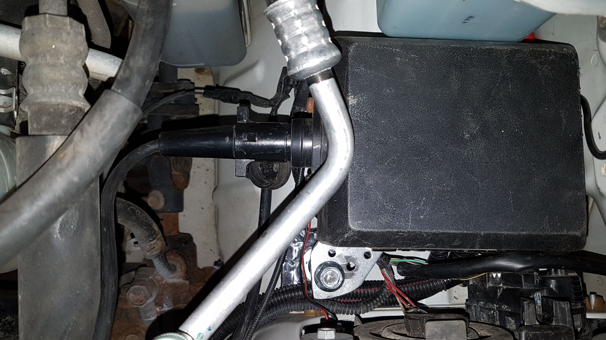

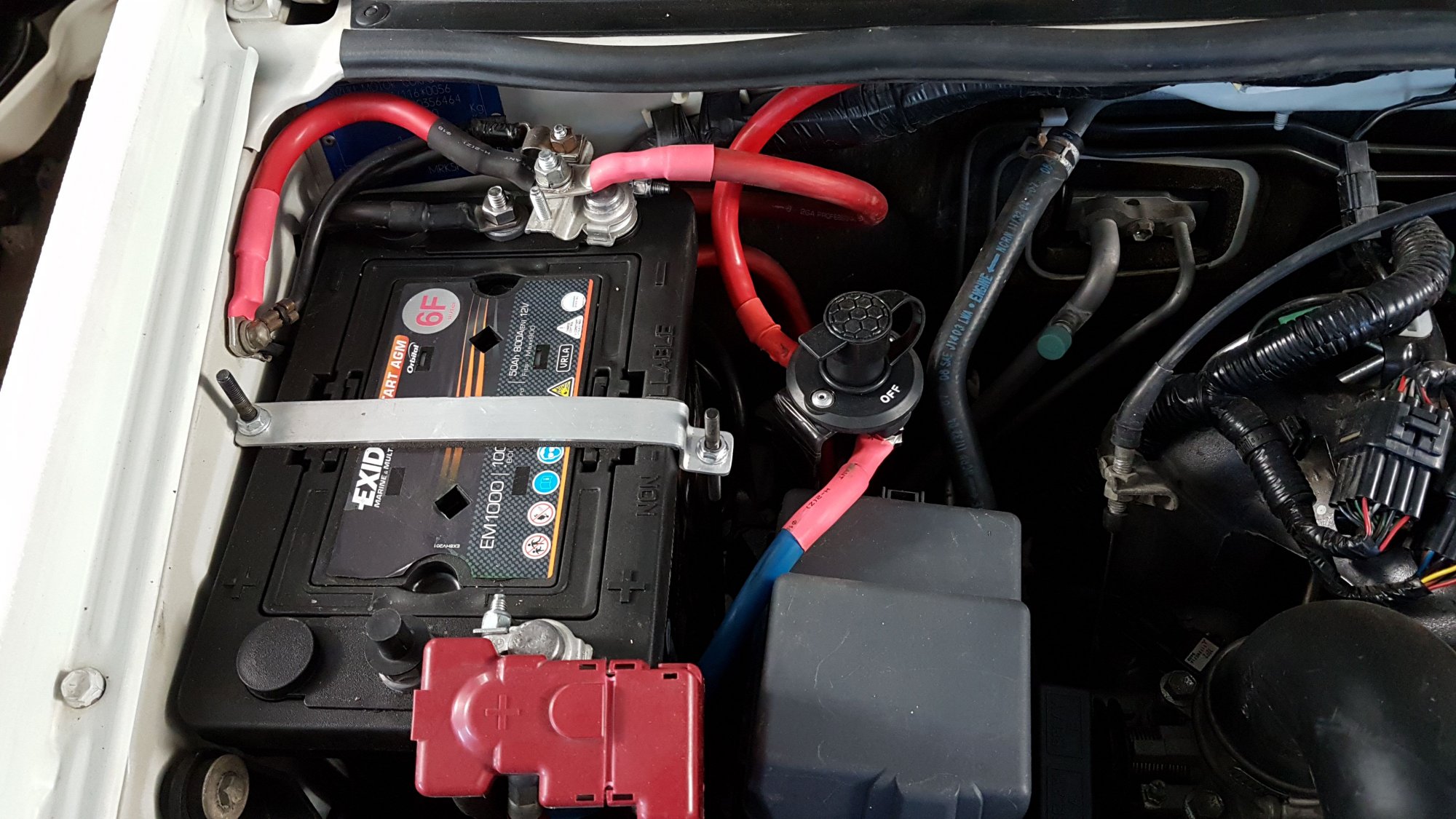

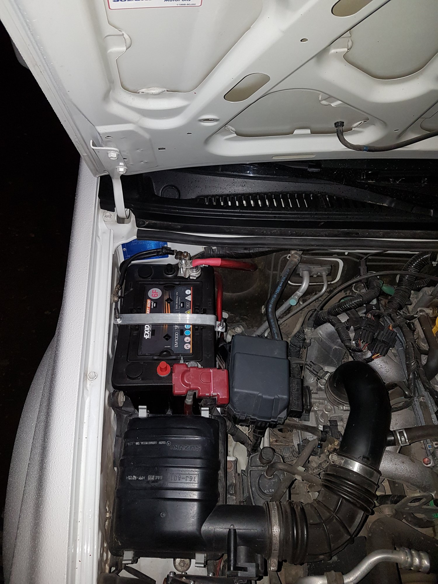

Итак, проект по джимнику можно считать завершенным. Были доделаны последние штрихи.
Были удленнены провода блока соленойдов лебедки, сделан кронштейн и перенесен под капот. Так же установлен размыкатель массы.
Как смог отстроил музыку и опробовал все это хозяйство на друзьях. Все оценили. Кто то даже не захотел садиться в машину.
20170502_224019.jpg IMG-20170505-WA0013.jpeg IMG-20170505-WA0018.jpeg IMG-20170505-WA0021.jpeg
Провода лебедки под передней траверсой - это кому в голову пришло такое?
_Egoist_
20 Январь 2016
Москва. Восток
Skywave400 K7
Это мне пришло в голову такое. А что такое? Что не так?
Провода помещены в гофры. Использовал штатное крепление стабилизатора поп.уст. Потом это все закроется защитой нижней.
Ты скажи, мож я чё не учел, я переделаю тогда.
