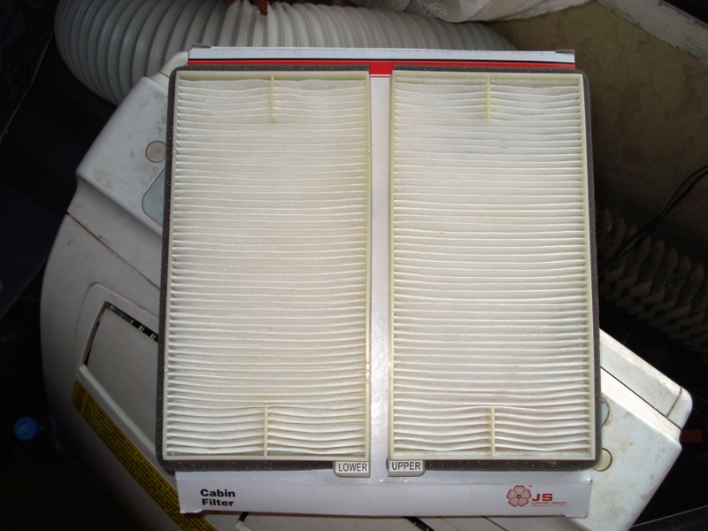

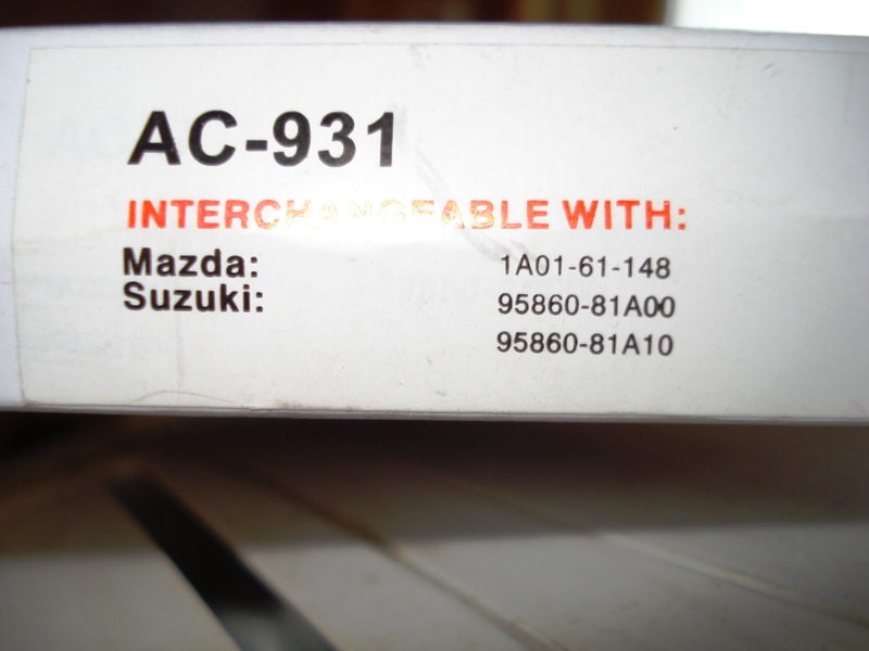

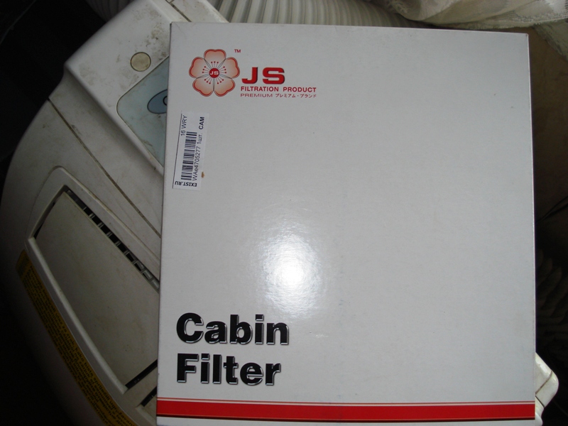

Салонный фильтр отличается ?
До и после ресталинга ?
заказал на ЕКЗИСТЕ
Sakura AC-931
По каталогу бьется все верно JIMNY
А он пришел не как на картинке у них
а из двух частей c надписями
UPPER и LOWER
Нефига не понимаю
Чего это за фильтр ?

Ответ: Салонный фильтр отличается ?
Это не AC-931 (Кстати, AC-931 это нумерация VIC Eiken Industries, просто это самые распространенные фильтра, и соответственно, каталоги, ну и другие под них подстраиваются). Если из 2х половин, то это, скорее всего, фильтр от Эскудо, там именно такие.
Пиши на Эксист - пусть меняют.
Ну а Сакура это просто один из самых дешевых китайско/корейских фильтров ;-)

Да я не паникую, не та цена вопроса :D
мне интересно просто то что прислали на какую машину ?
Вот и спросил , мож кто чего знает
смотрите фотки
