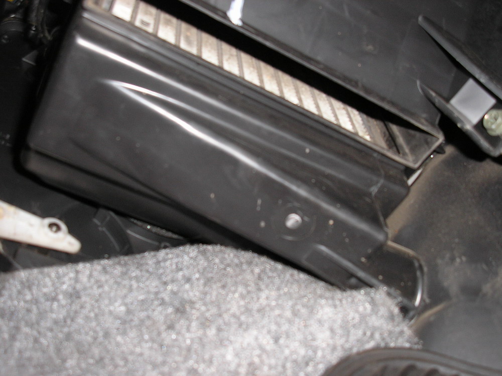

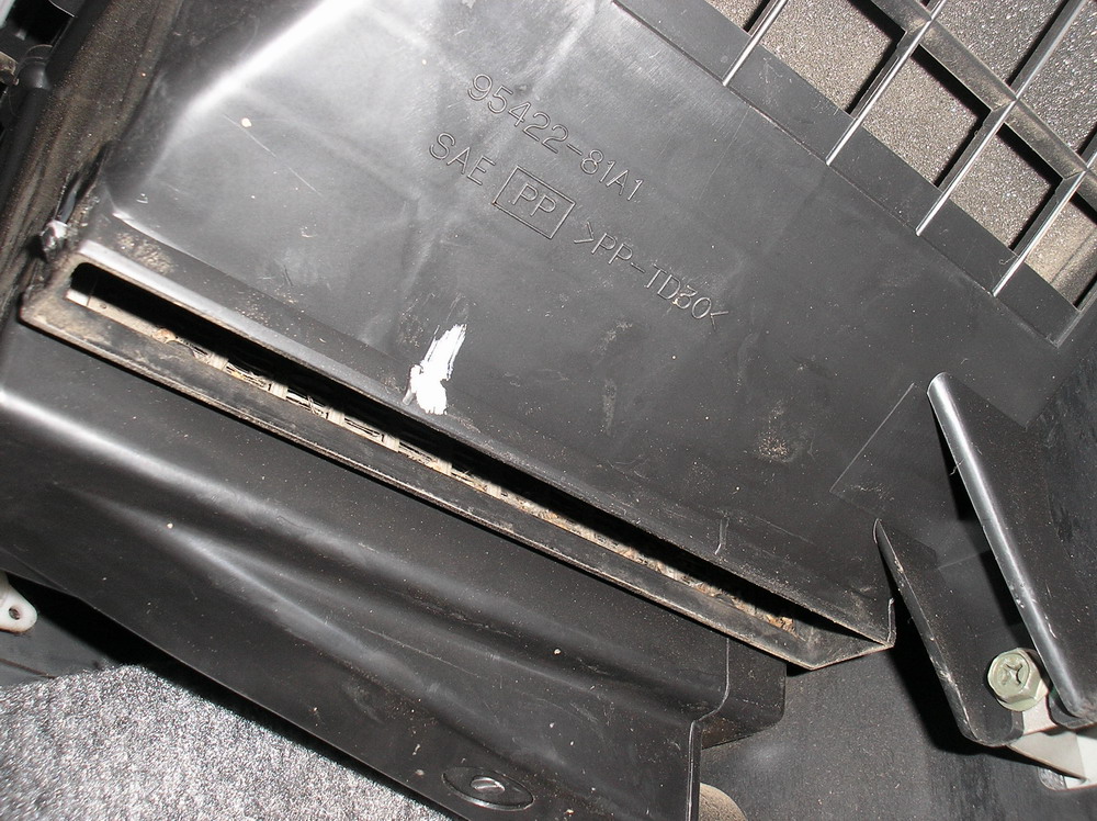

ребята, объясните плиз,
стал искать салонный фильтр,
открыл крышечку, а там вроде бы что-то похожее на фильтр есть не прямо над крышкой , а чуть в стороне, но не достается рукой, достать не смог.
Выкладываю фотки, что там у меня, разъясните пожалуйста.
В салоне при включении вентилятора жутко пыльно стает.
Вапроса 2 :
1. Есть ли там фильтр?
2. Если есть, то как его достать?
14,095
Ответ: Салонный фильтр
Вапроса 2 :
- Фильтра у вас нет, виден радиатор,
- как там в Простоквашино, чтобы продать что-нить не нужное, надо сначала купить его :). Когда поставите в дырку фильтр, тогда его можно будет и достать :)
При поставке в Россию Джимов, фильтры в них не устанавливаются.
