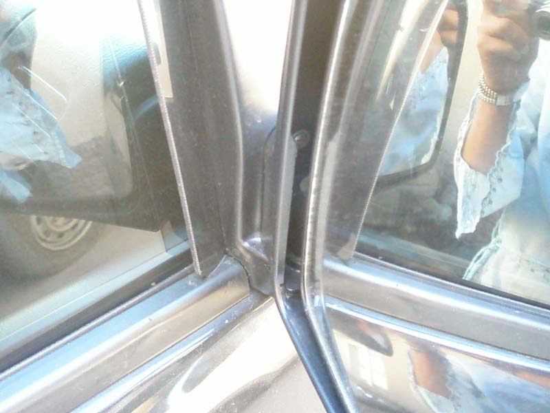

Ну не к железу, конечно....а на двери...пластик...в общем, напротив зеркала...
правое оторвали около работы почти сразу после покупки...мужики-коллеги решили помочь расстроенной девушке и пока она работала прикрутили...девушка в шоке))) на мойках не понимали как это: левое складывается, правое нет...и вот недавно мойщик решил исправить оплошность и складывая сломал левое... вылупился на меня: ой, сломалось...выяснив, как держится правое, 30 минут прикручивал левое...теперь уши торчат перманентно, на электрику не повлияло..одно страшно: если заденут - вырвут вместе с куском двери (((

Ну не знаю...у меня-то выбора не было особого...Повторюсь, самая большая опасность - вырвут с мясом...
Вот сфоткала на бегу, вроде видно саморезы.
Мда, оригинально..
У старых - то внутри зеркала металлический каркас, поворотный механизм - тоже металлический, приделан 3мя нехилыми винтами м гайками насквозь металла двери :thumbsup:

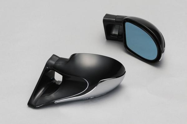

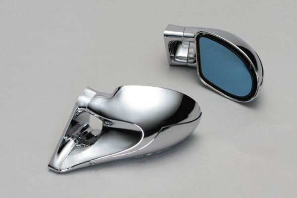

вот такие зеркала для джимника продают япончеги на аукционе
и недорого я б сказал , 180$ за пару с доставкой уже к вам выйдет
номер этого лота на яхо t37203010
спасибо! но на мой вкус чересчур гламурно )))
Кака :D
Всегда садясь в Джимник тащусь от его зеркал и обзорности - мертвых зон по бокам вообще нет :thumbsup:
Ни за что на свете не поменяю большие лопухи Джима на такие псевдо спортивные хренульки .:D
мелковато будет:)

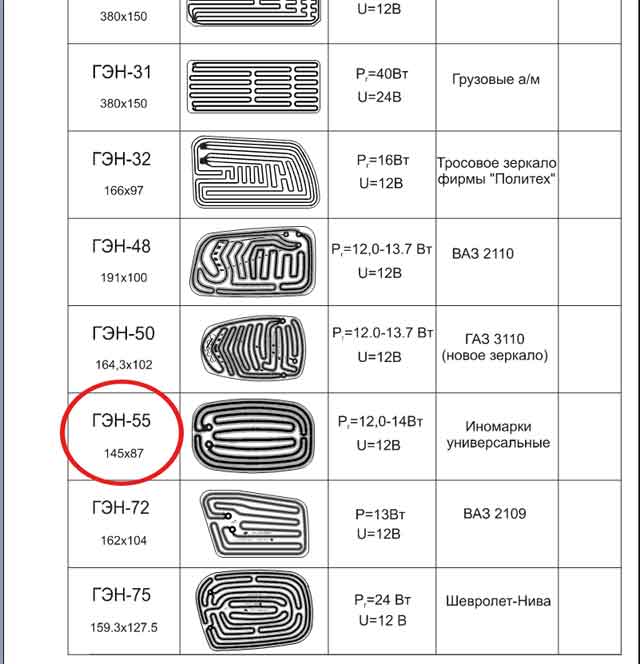

Вот еще инфа:
Фирма "ОНИКС" выпускает нагревательные элементы для подогрева зеркал заднего вида автомобилей. Для иномарок разработан и выпускается ГЭН - 55.
Приклеевается он на обратную сторону стекла зеркала с помощью скотча.
Цитата
1. Нагревательный элемент нельзя вырезать под конкретное зеркало, так как в этом случае будет нарушена токопроводящая дорожка. Проще
подобрать ГЭН из имеющегося перечня под размеры самого зеркала. Размеры и виды наиболее часто используемых нагревательных элементов выпускаемых
фирмой "ОНИКС" представлены в прикреплённом файле.
2. Порядок установки нагревателя на зеркало так же расписан в прилагаемом файле. Основная сложность заключается в том, чтобы аккуратно
снять само зеркало, с пластмассовой подложки не разбив его. Далее наклеивается нагреватель и подводится напряжение питания.

P.S. Пошел мерить стекла. Хочу на зиму подогрев сделать.
